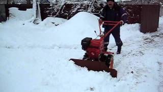

"Мокрый" снег убирает не плохо, снег лопата закручивает и через верх не дает переваливаться, правда работа только на железных колесах, а легкий снег вообще легко идет.

Dgekson написал : Тоже думал себе боковинки на лопату сделать,
Вот токо зачем они нада такие большие .Мне больше как у грейдера лопата нравиться

НЕ такие они и большие, это просто кажется, легкий (сухой) снег не вываливается по бокам, меньше кататься приходится. Видео пока скинуть не могу, снег закончился, второй день дождь льёт зараза.

Sergei. написал : легкий (сухой) снег не вываливается по бокам, меньше кататься приходится.
Нормальное решение для прямой лопаты;) Вполне жизнеспособное.

Пробовал мини лыжи (упоры) под лопату монтировать, фигня получается, а так подбирает под самое нехачу.

Sergei. Мнение учту. "Лыжи" поставить нет проблем..., как и снять...;)

Sergei. написал : Пробовал мини лыжи (упоры) под лопату монтировать, фигня получается.
Расшифруй, пж-ста.

Мужики, я имел в виду не настоящие лыжи, а пластины метал. или блины метал., кто что ставит. У меня без этих новшеств лучше получается. К концу месяца надеюсь разблокираторы колес сделаю-поставлю, вот тогда будет вообще супер.

Пришла мысль временно или для пробы применить струбцины в качестве лыж, вот набросал эскиз, красным струбцина, черным лопата.

prince написал : набросал эскиз, красным струбцина, черным лопата.
Я думаю,что это неправильно.Нужны опоры?Надо ставить опоры.

Pavel003 Да хоть пруток наварить. Уже пойдет.;)

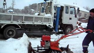

Вот мое видео, то что обещал - сделал: на железных колесах на литых колесах

Sergei. написал : Вот мое видео, то что обещал - сделал: на железных колесах
Лопата класс!А вопрос по пахоте,у меня впечатление,что колесо играет роль второго плуга.

09.12.2011 в 23:34:15
Sergei. Там вроде твое видео пахоты.Ну и колесо похоже не катится,а пашет.Плуг с колесом,если это не твое извини.
