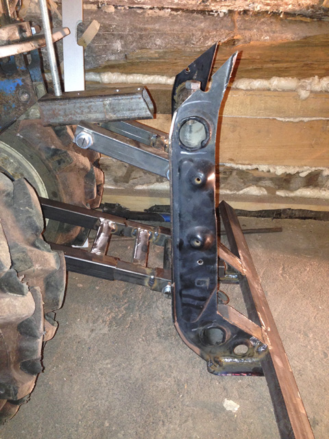

Добрый вечер всем! Немного доделал (как и планировал ранее) лопату-отвал. Как здесь советовали сделал ее поближе к оси. Получилось следующее:
Лист сверху еще отрежу.

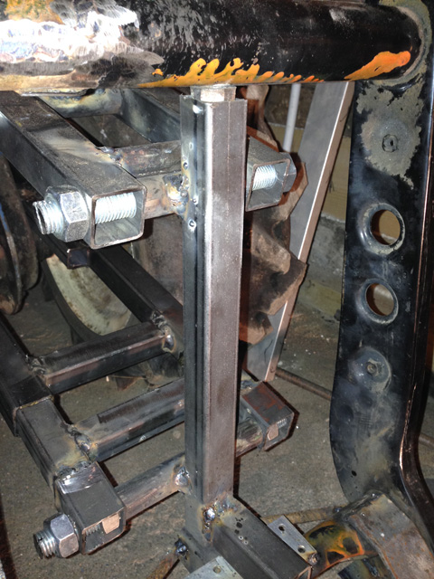

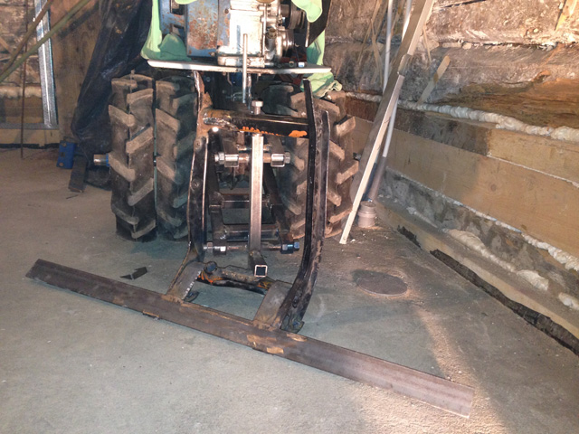

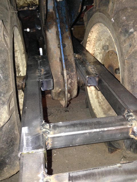

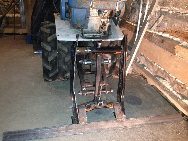

привет всем. прочитал я тему и сегодня сварил раму. может кому будет интересно и полезные фото. мотоблок нева мб1
