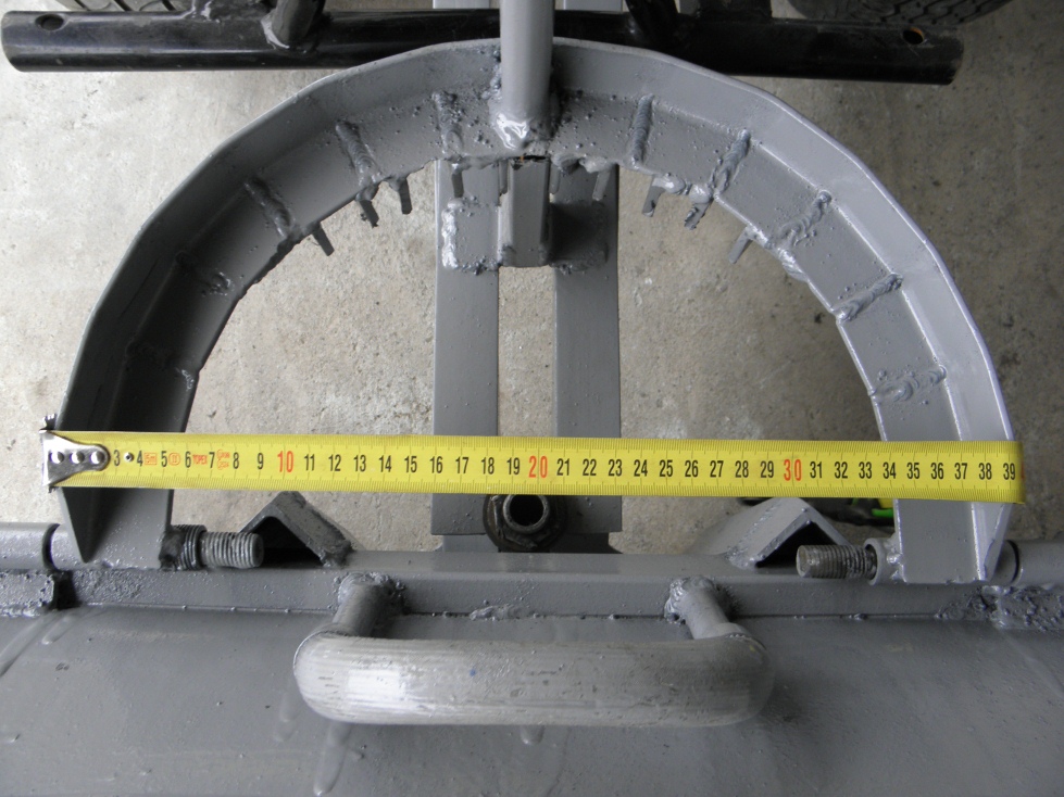

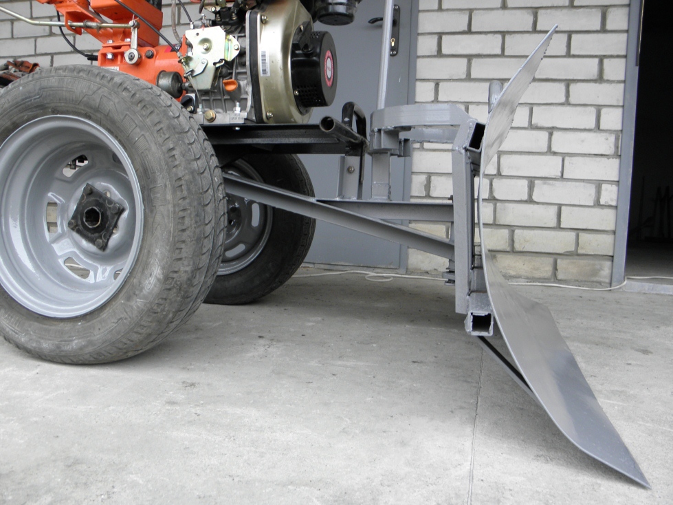

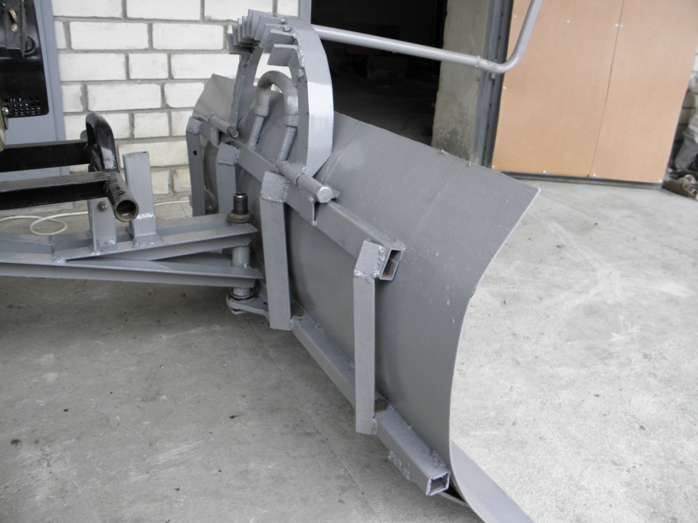

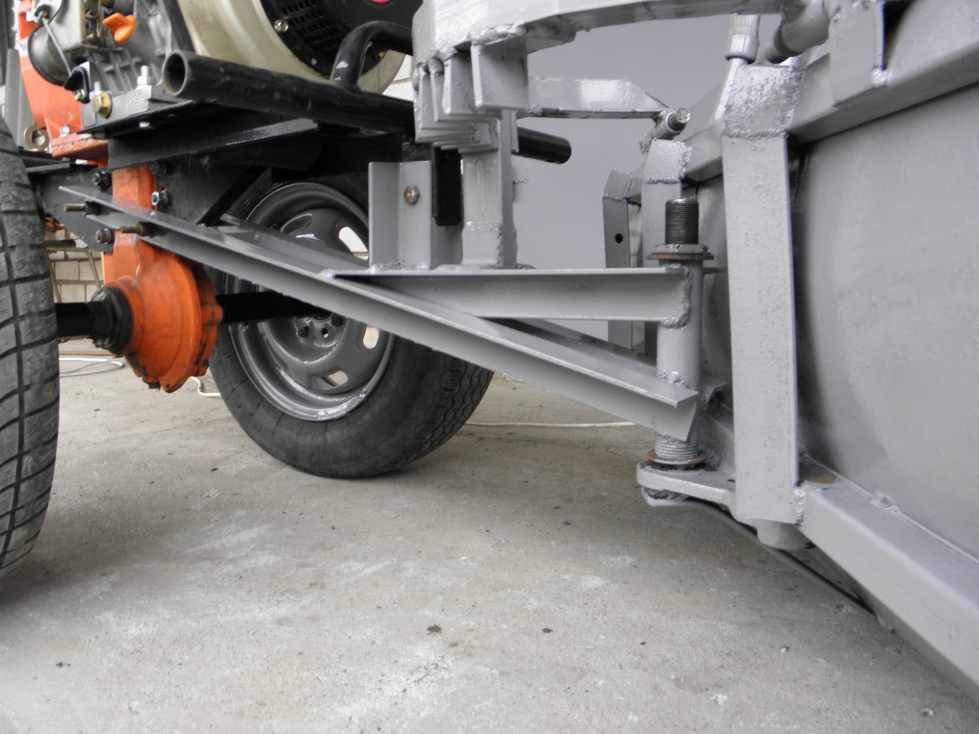

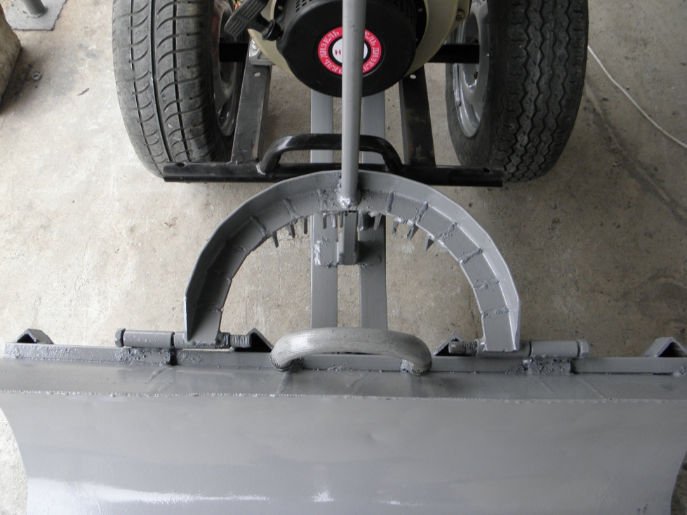

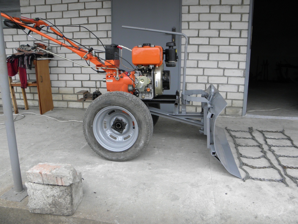

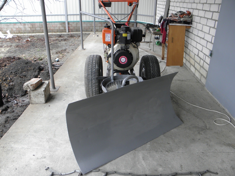

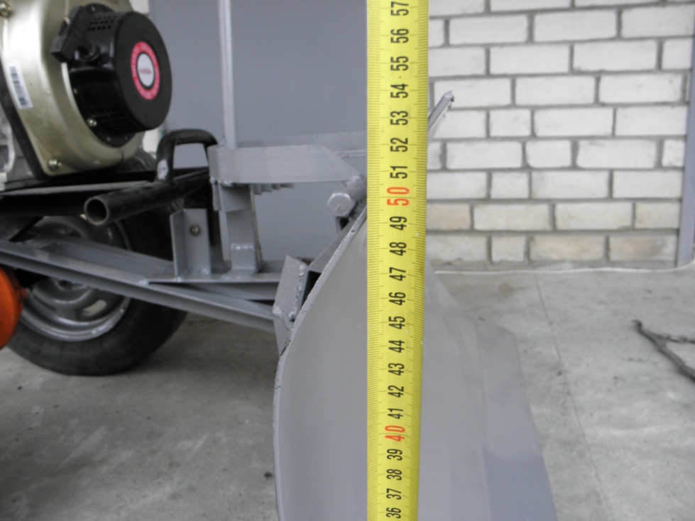

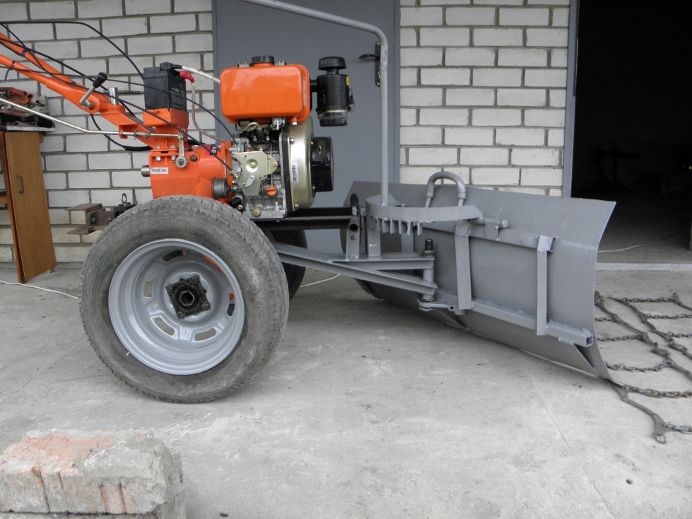

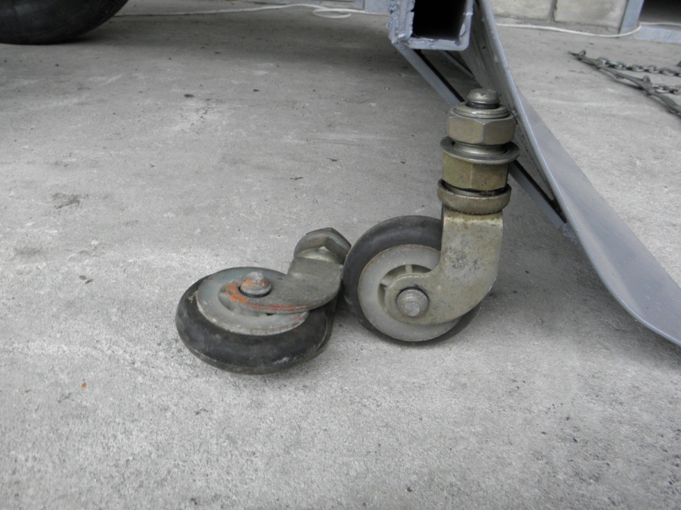

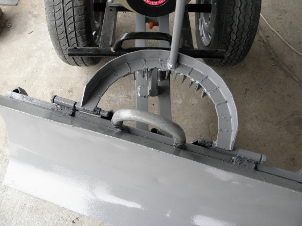

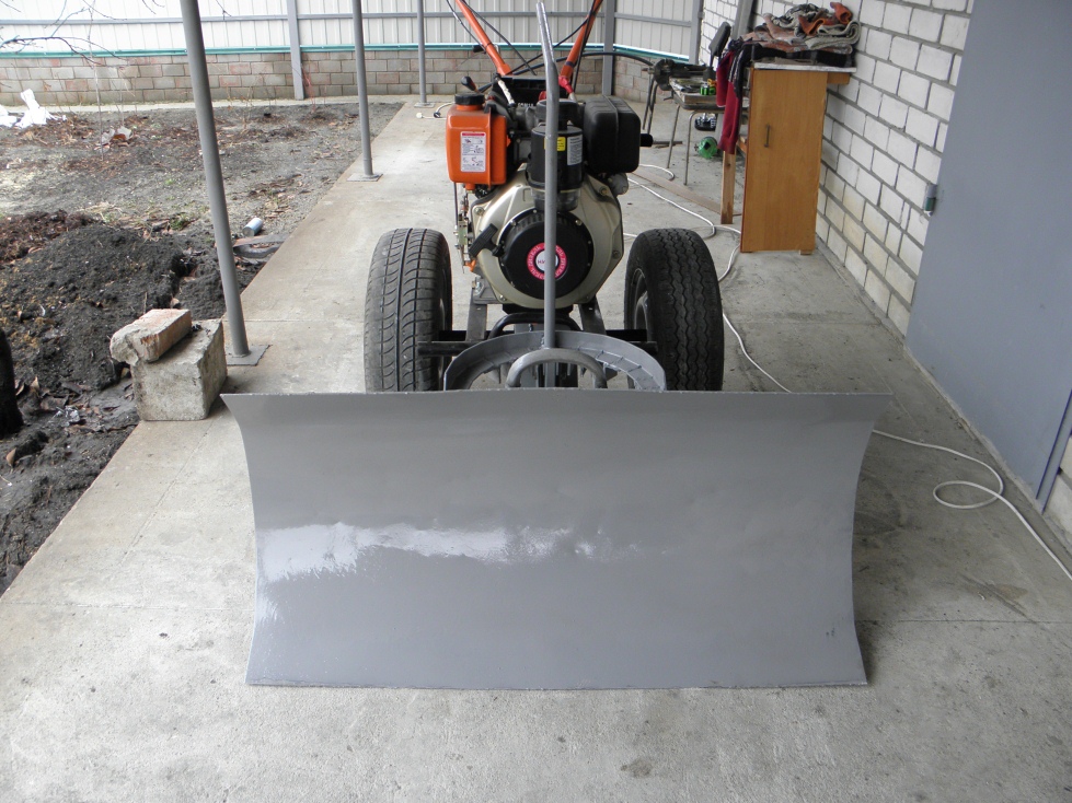

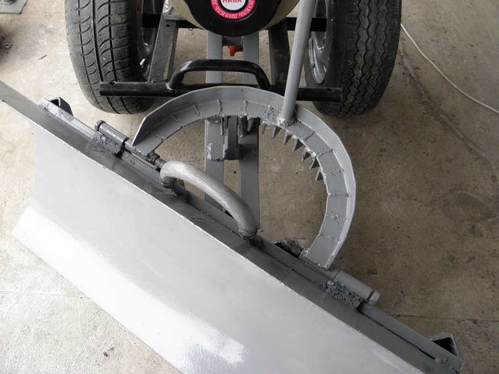

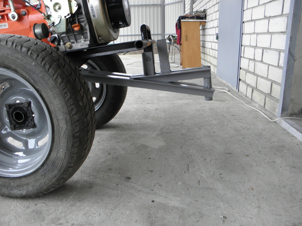

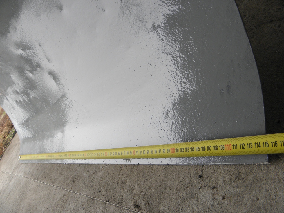

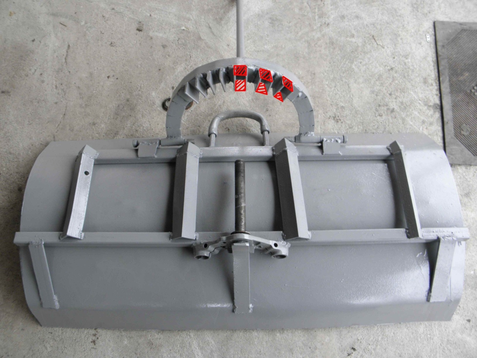

Вот моя лопата-отвал, с быстрым изменением угла отвала. Спасибо добрым людям с форума за идеи! Сразу скажу, на выставку не готовил, поэтому чистота сварных швов и заусениц во внимание не бралась, порой приходилось работать вечером на улице, при недостаточной освещённости. В общем когда выпадала свободная минутка... -Первым требованием при изготовлении, было быстросъёмность лопаты, т.к. мотоблок ночует в помещении с заездом "впритирочку"; -второе, это возможность быстро изменять угол отвала влево-вправо-прямо (имеет 5 положений); -делал из того что было в наличии, отвал согнул из листа 3мм, вставил в подходящий проём и в несколько приёмов с использованием "живого веса" гнул, пришлось и кувалдой подгинать по центру; -для увеличения тяги и облегчения работы, буду ставить цепи на колёса, и утяжелители на заднее прицепное, в идеале ещё бы утяжелители на колёса кил по 25 хотя-бы; -испытания покажут что изменить или доработать, если лопата будет "зарываться", поставлю опорные колёсика позади лопаты; -в планах, быстросъёмные боковины для лопаты, для лёгкого, сухого снега. Испытать пока не получается из за отсутствия снега, бум ждать;).

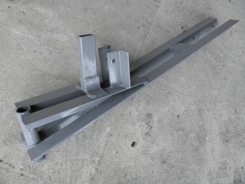

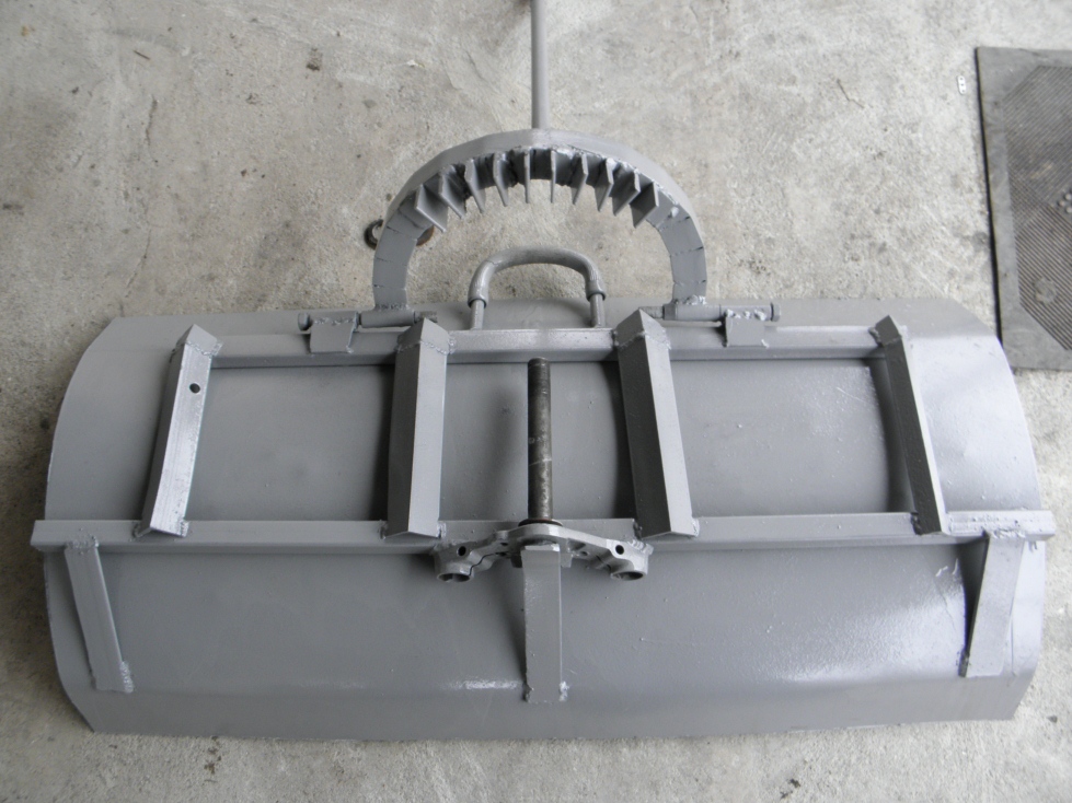

ещё...

SPASATEL написал : Вот моя лопата-отвал, с быстрым изменением угла отвала.
Хорошая работа-уверен она себя оправдает.

SPASATEL, Ну просто супер, класс!!!!!!:applause::applause::applause::applause::applause::applause::applause: А полосочку приваривать снизу не будете? И ещё вопросик. Там где штырь крепится, выламывать не будет?

Dgekson написал : А полосочку приваривать снизу не будете?
Думаю попробовать сначала так, а там видно будет что добавить.
Dgekson написал : Там где штырь крепится, выламывать не будет?
"Штырь"-ось руля с нижней траверсой от мото "ИЖ", металл там вроде хороший, траверса приварена к квадратной трубе и снизу усиленена пластиной, крепление спецом делал пониже, чтобы меньше был ламающий момент. Можно ещё сделать вторую динамическую точку крепления в секторе регулировки угла отвала, просто где зубы-фиксаторы приварить ещё спереди и сзади пластинки от смещения вперёд-назад. Что-то типа этого:

SPASATEL, Ну я надеюсь что все у вас будет хорошо и ни чего не сломается. Вы можете попробовать на грунте, я видел на фото у вас земля в кучке. Попробуйте. Может видео немного снимите при этом?
