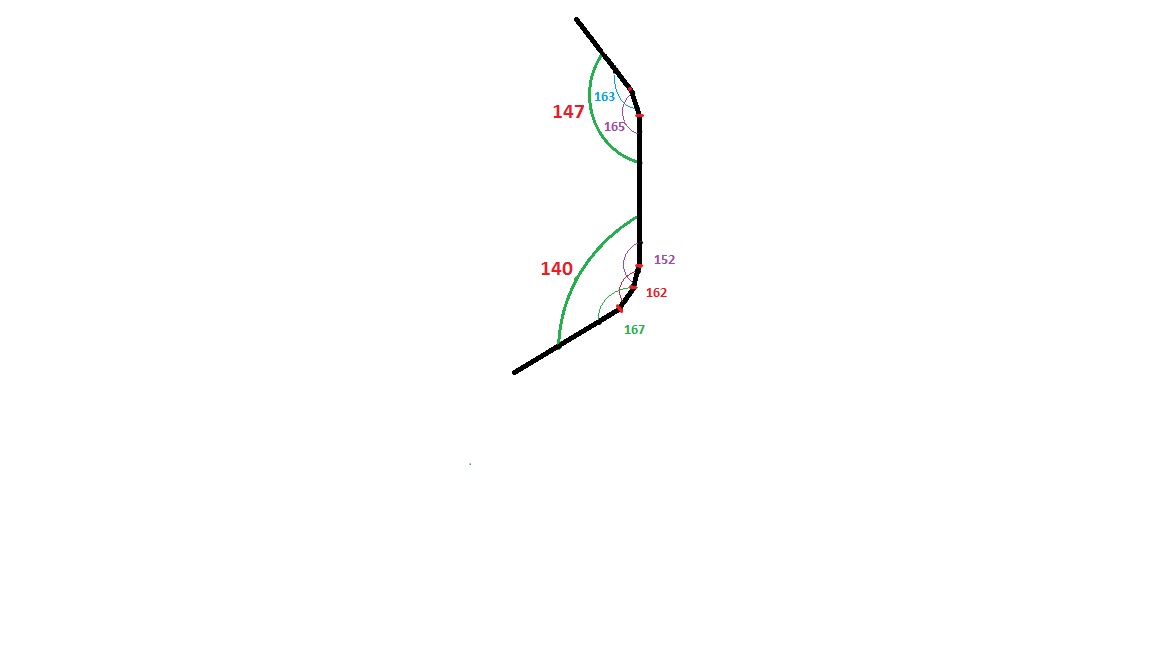

foma66 написал : если нетрудно, подскажите ваши углы А и В:
Они там любые будут работать.120 градусов и все будет очень неплохо.Непринципиально это,посмотри на нож бульдозера есть возможность,сделай так.

Dgekson написал : Я бы с удовольствием, только как из измерить?
Да я думаю школьным транспортиром можно. Плюс минус несколько градусов роли не играет. Если нетрудно. Можно и 120 взять как Павел советует. Но лучше бы как в оригинале.
Просто если делать по размерам, которые вы указали - можно чуток ошибиться, а градусы здорово убегут. По градусам точнее было бы.

foma66 написал : Но лучше бы как в оригинале.
Лучше на самом деле как на бульдозере.Просто как у Джексона не так трудоемко,а работоспособно,вот так и делала фирма Гольдони.Там нет никакого ноу-хау.

Dgekson Проволоку согни по контуру,а потом уже транспортир,но там на глаз 120 градусов.Или картонку в конец обведи карандашом и тоже транспортир.Приборчик есть такой,малка вроде называется,угломеры разные есть.

Pavel003 написал : Лучше на самом деле как на бульдозере
Вы имеете ввиду полукругом? Из трубы (или баллона) вырезать?

Вот выкладываю точные углы, моей лопаты

Dgekson, спасибо огромное!

foma66 написал : Вы имеете ввиду полукругом? Из трубы (или баллона) вырезать?
Да.Но там не совсем полукруг,но и часть окружности тоже не плохо будет.
