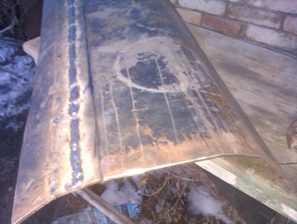

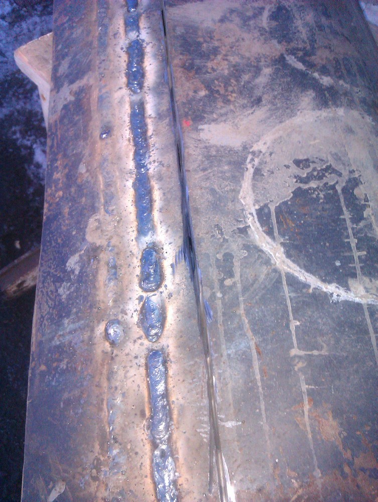

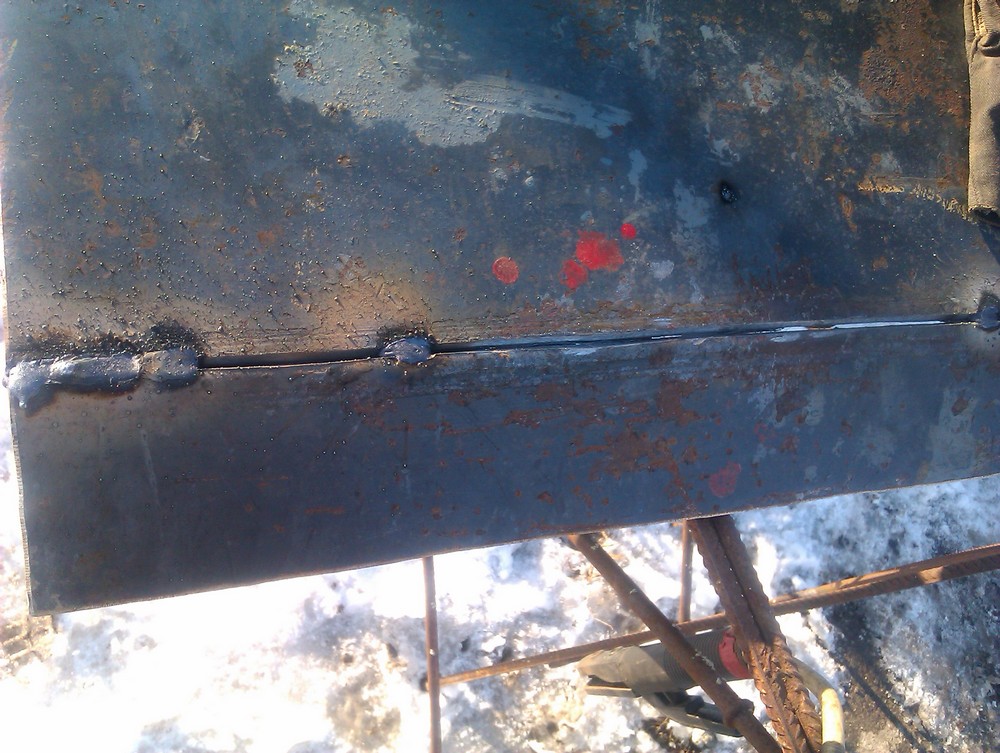

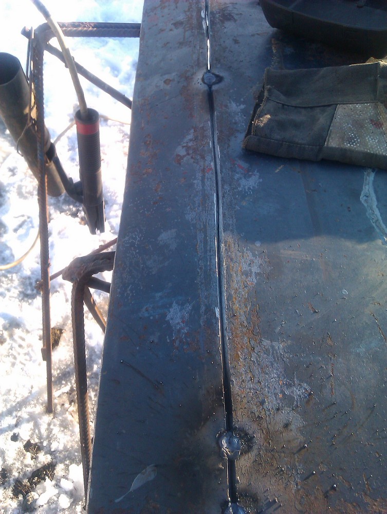

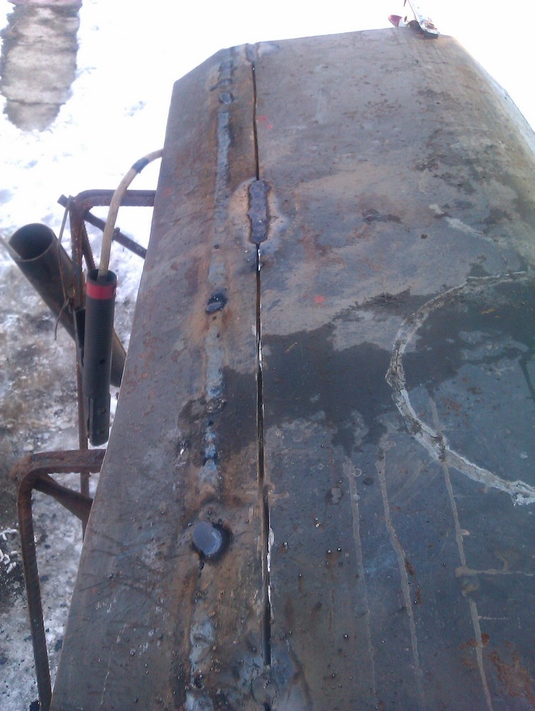

Dgekson написал : Я вот тут смотрел что можно сделать с вашей лопатой, точнее с изгибом верхним,
Dgekson, дотошный я до немогу:o. Перегнул я верхний изгиб
Потом сделал второй
И, наконец, третий
Проварить не успел. Завтра доделаю, но душа успокоилась:).

Harahondya написал : Перегнул я верхний изгиб
Чем то на мою похожа;), отлично! Зашлифеуете, покрасите и надпись ЛОМС-01. (Лопата-Отвал МОТОР СИЧ);)

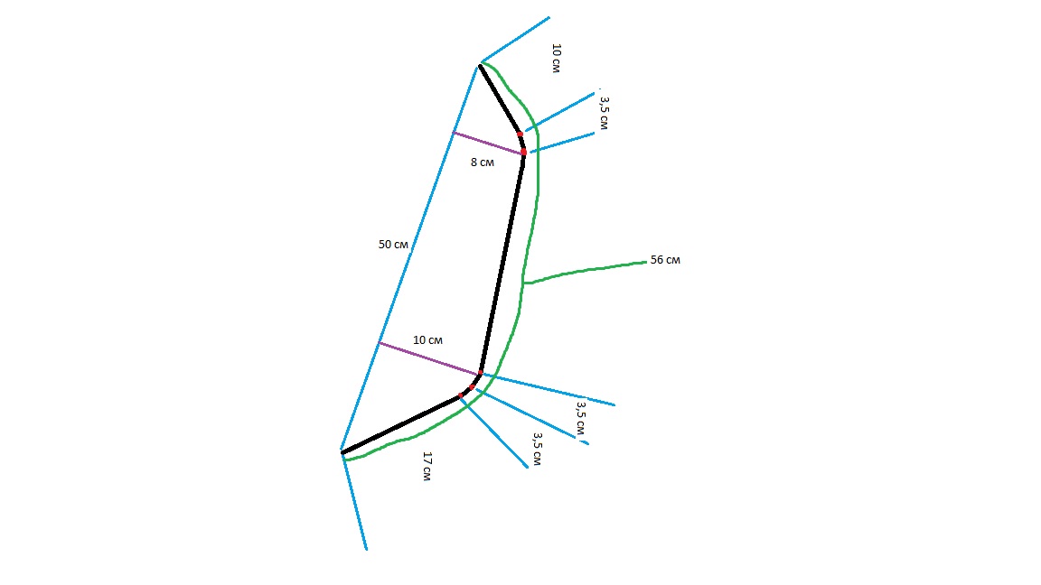

Все таки загорелся идеей сделать свой отвал.
Dgekson, если нетрудно, подскажите ваши углы А и В:

foma66 написал : если нетрудно, подскажите ваши углы А и В:
Я бы с удовольствием, только как из измерить? Может вы по фоткам моим которые выкладывал раньше, сможете замерить? Уф. форумчане, я допустил ошибку, на одной фотографии , а правильней вот так
Я прошу прощения за мою грубую ошибку!!!! Вот ещё поточней размеры
делал по фоткам.
