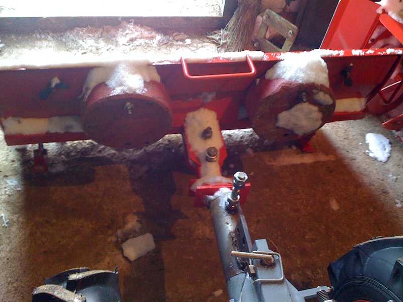

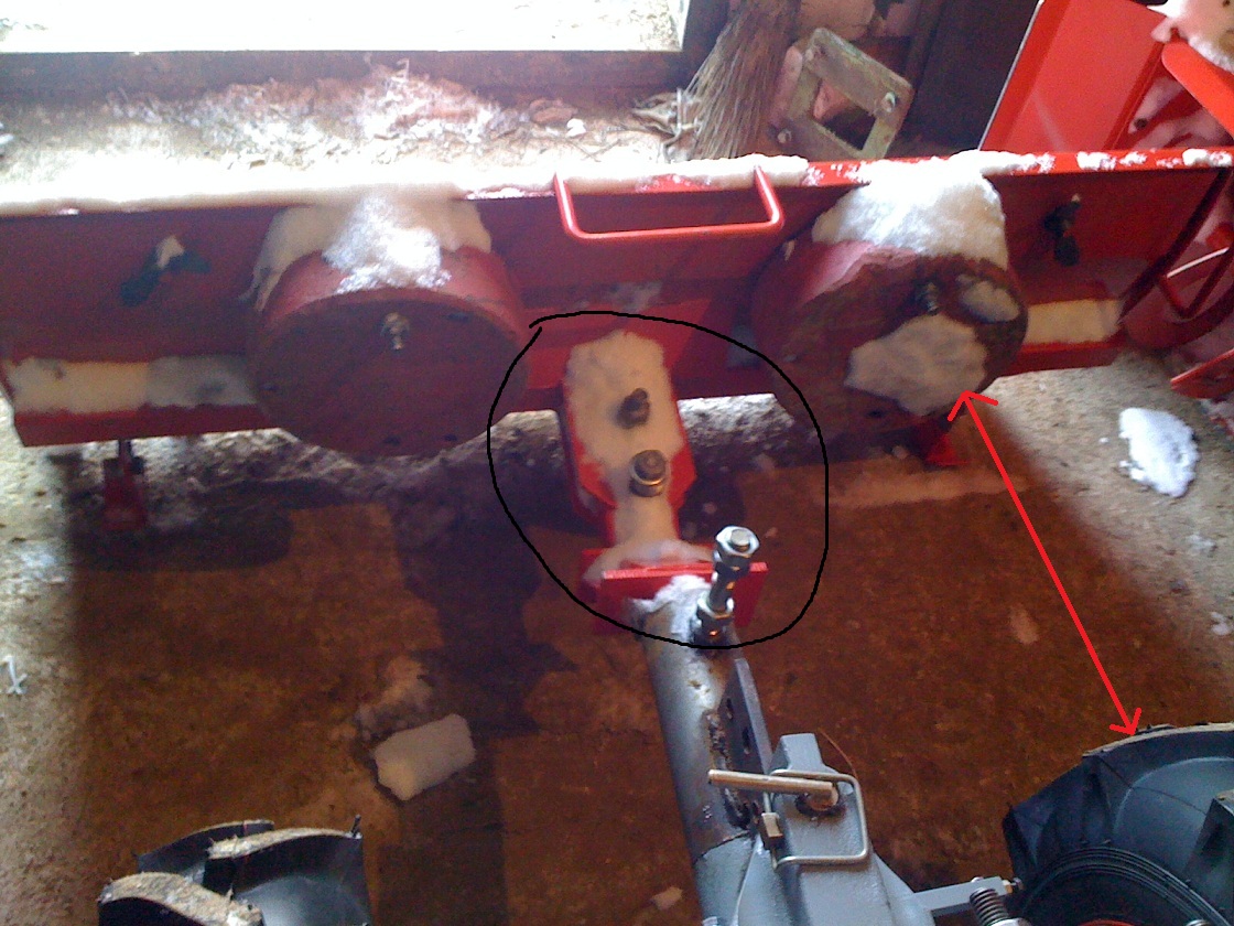

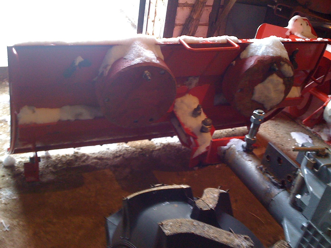

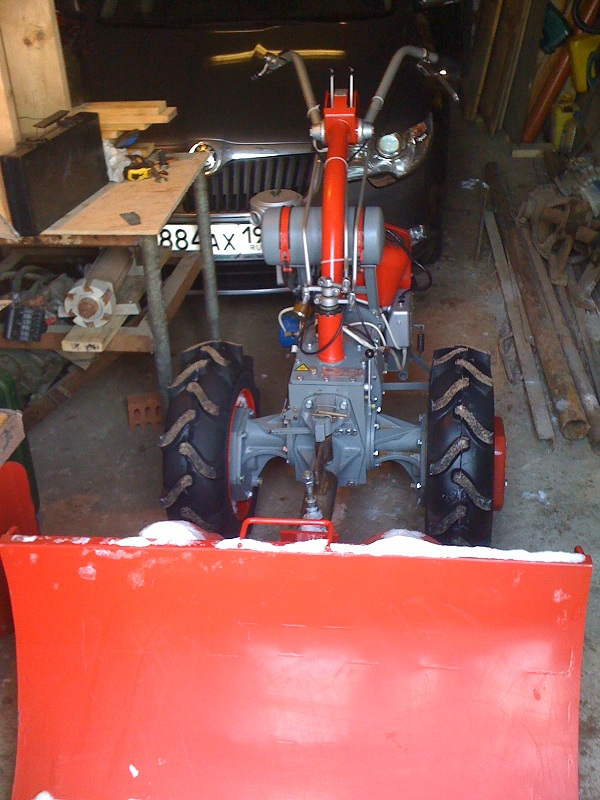

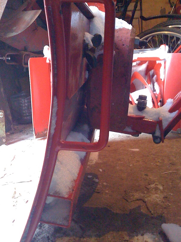

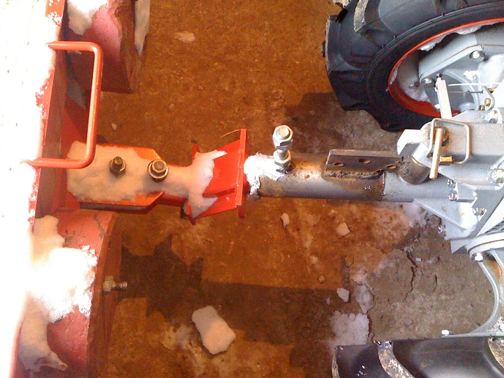

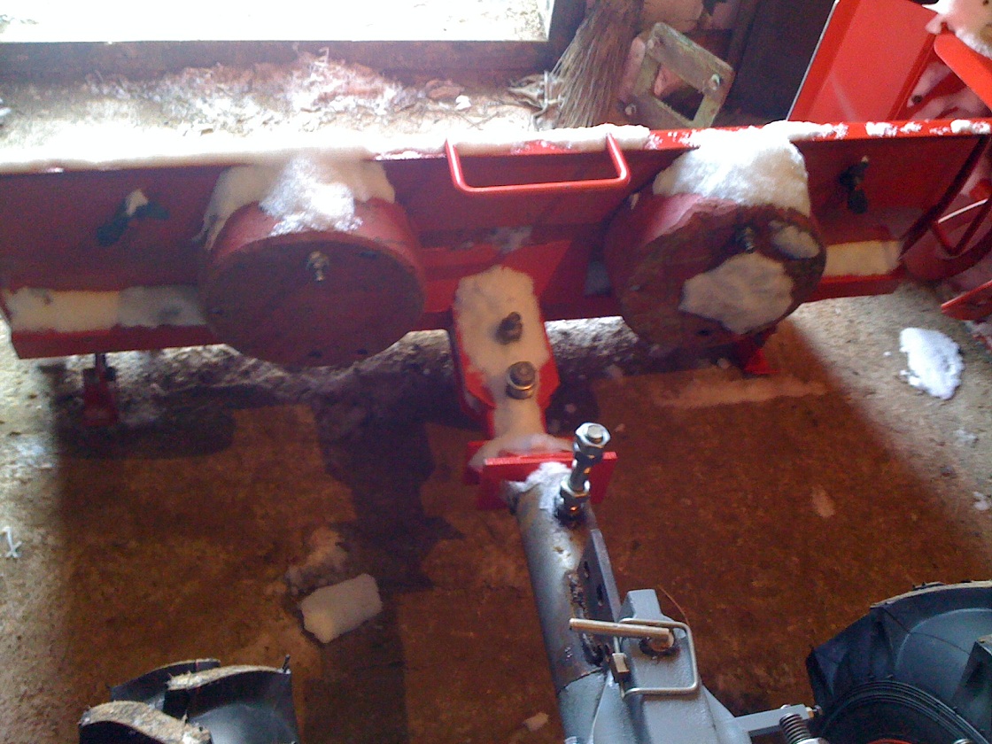

Доброго всем времени суток!! Доработал я свою лопату, начатую в прошлом году, сегодня опробовал на деле- думаю все в норме. Завтра сниму на видео Покажу в процессе...
Некоторые пояснения: подъем осуществляется педалью, которая давит через систему рычагов на платформу, а пружины в передней части помогают лопате подниматься вверх. Далее срабатывает замок-затвор и лопата остается в поднятом состоянии. Что-бы опустить, нужно нажать на рычаг на руле и она падает, а пружины смягчают падение...

Вот видео по уборке снега, правда карб промерз и перестал реагировать на ручку газа, торопился, думал совсем заглохнет, поэтому обороты большие и без регулировки
http://www.youtube.com/embed/JvU2hEKlr4w
После переброса на форум каКчество сразу ухудшилось, это нормально?, или я сделал чтото не так... Вот фотки, что получилось, хотя пришлось ехать в "парк", так как обороты начали падать. Отогреется, сольем водичку из карба и вперед...надеюсь:)
