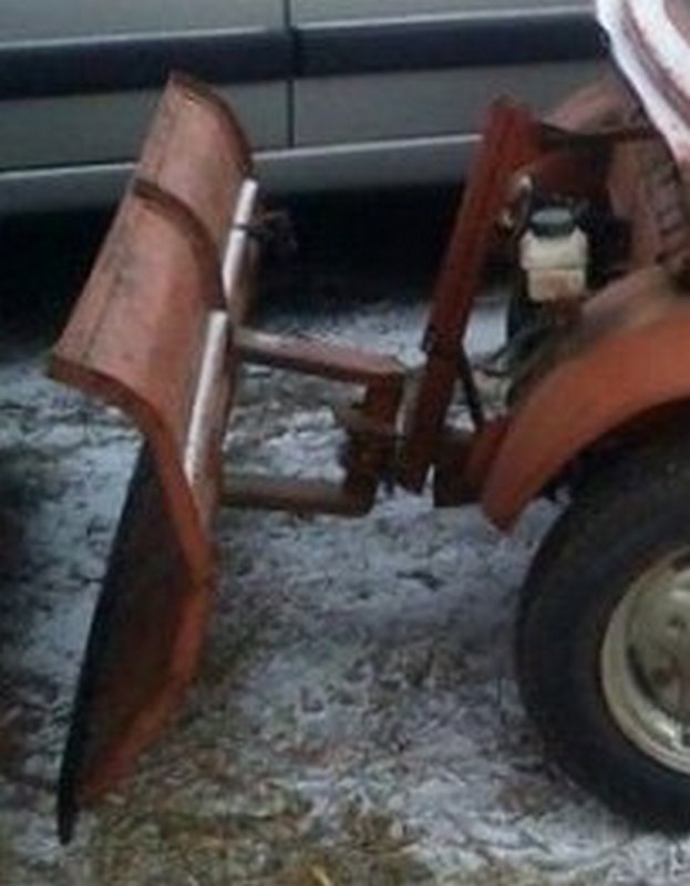

Dgekson написал : Приветствую. Нормально я так думаю. А где фотки? :) по 2-му пункту, если зимой жёсткости не хватит, то придется временно хотя бы распорки приварить.
Доброго времени суток. Извиняюсь что так долго не отвечал (проблем куча была, не когда было к компу подойти). Прикладываю фото, наклон вперед стал немного больше.
Аватар пользователя
Dgekson
Регистрация: 11.10.2010
Сообщений: 1376
10.12.2013 в 16:07:21
Alexey34 написал : наклон вперед стал немного больше.
Здравствуйте, наклон нормальный:) А лопату ближе не сделали, я так понимаю. Не торопитесь, зима покажет, может все нормально будет.
