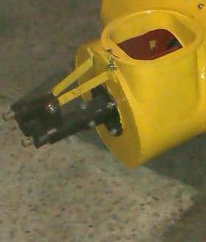

Я свое сцепное сделал по своему, распределив нагрузку от лопаты или СУ на всю сцепную часть МСа , о чем писал ранее и выкладывал фотки.:) А вчера от завода МС был приобретен родной МСовский СУ http://www.mastercity.ru/showthread.php?t=104189&p=3489040&viewfull=1#post3489040 с таким же креплением: :a

Harahondya написал : Я свое сцепное сделал по своему, распределив нагрузку от лопаты или СУ на всю сцепную часть МСа
Даа, у вас мощнее сделано чем у меня, но я думаю риск всё таки есть. Всё равно поаккуратней надо :) ИМХО.
