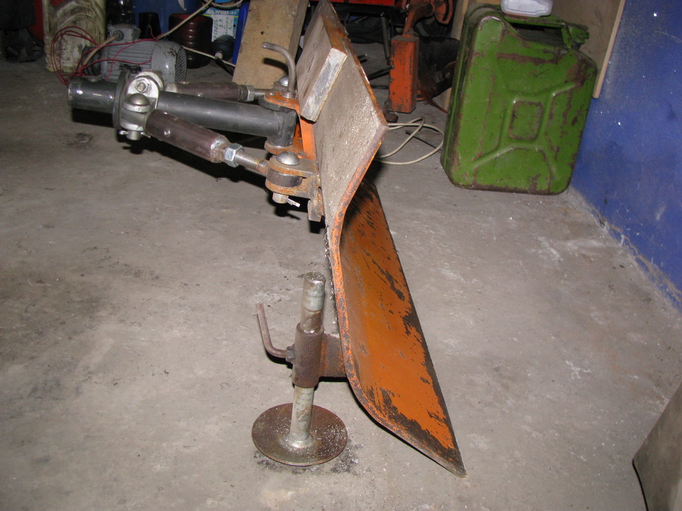

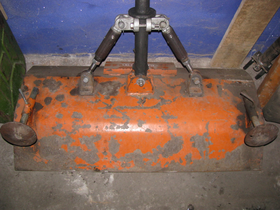

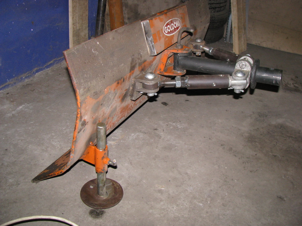

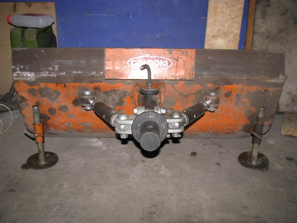

umnyi, Где Вы такого Демиурга откапали?
Меня ещё такая лопата для снега приколола:

tuger написал : Меня ещё такая лопата для снега приколола:
И меня тоже :)
Да щеточка обувь чистить еще та.
