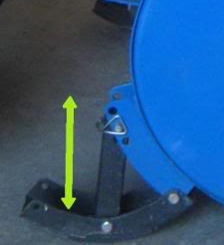

У меня 2 вопроса. Для чего подымать лопату на 2-4 см над землёй? Мы хотим почистить или снять верхний слой снега? Завтра постараюсь сфотать свою лопату.

Pavel003 написал : Я тоже не видел,но самое интересное и не предлагал(вместо тарелки лыжа,ПЕРЕДНЙ конец лыжи закреплен к отвалу).Я не возражаю,что я дурак,но не полный идиот.
Извиняюсь! :o теперь понял, вот такая

Dgekson написал : Для чего подымать лопату на 2-4 см над землёй?
Чтобы асфальт и плитку не царапать, и газон не срезать.

Dgekson написал : меня 2 вопроса. Для чего подымать лопату на 2-4 см над землёй? Мы хотим почистить или снять верхний слой снега? Завтра постараюсь сфотать свою лопату.
Я поднимаю 1 см. чтоб лопата нецеплялась за вмерзжых камней а если по асфальту то ожно и не подымать.ИМХО

20.11.2011 в 19:46:17
To Alvis.Ну это примитив,но именно так.Обрати внимание,она проще пятки(вращающейся),значит дешевле,а функцию выполняет не хуже,а скорее лучше.

Pavel003 написал : значит дешевле,а функцию выполняет не хуже,а скорее лучше.
ФИГ там. Круглая скользит во все направления, а лыжа в бок скоблить будет. На 2х колесах это очень актуально.

umnyi А ты не видел на чем(и как) сноубордисты катаются.Наверное ты уже читал:марксизм не догма....А по колесам,очень актуально,снег,грязь,вода.Выводы сам сделаешь?

umnyi написал : Круглая скользит во все направления, а лыжа в бок скоблить будет. На 2х колесах это очень актуально.
На 4-х еще актуальней, поэтому на квадриках тарелки и ставят. Рулить легче. А мотоблочную лопату можно и приподнять для поворота.

umnyi написал : ФИГ там. Круглая скользит во все направления, а лыжа в бок скоблить будет. На 2х колесах это очень актуально.
Такая лыжа скоблить не будет её форма получается,как перерезанная изогнутая труба.IMHO

BarK написал : Чтобы асфальт и плитку не царапать, и газон не срезать.
Для этого используют резиновую ленту снизу отвала, как на коммунальных машинах.
Alvis написал : Я поднимаю 1 см. чтоб лопата нецеплялась за вмерзжых камней
Я об этом не задумывался, просто у меня почти всё ровняет.

Привет Всем!!! 2 зимы чистил на даче снег мб луч 80 годов выпуска отвалом . ставил параллельно оси колёс упирается в нагребаемый сугроб, повернул немного на одну сторону пошло лучше и веселее! не крепил намертво сделал скользящим на переднем валу для навески- для обката рельефа дороги по середине отвала приварена труба на 20 в виде лыжи -не даёт утыкаться в землю
