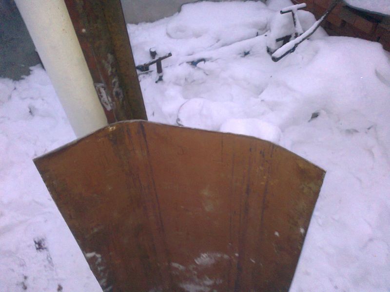

Tima62 Скажите, а для чего вы сделали вот это?Нажмите на изображение для увеличения. Название: DSCN4494.JPG Просмотров: 60 Размер: 299.0 Кб ID: 471466
Винты с пятаками были в наличии. После испытаний прихвачу к пятакам выпуклые тарелки.
Кстати у нас на производстве для чистки промплощадки применяются погрузчики с такими ножами.

Riba4ok1 написал : Теперь ВАЖНО. Нужно выставить угол отвала и само крепление отвала. Задача, чтобы вектор силы который будет визуально прилагаться к отвалу проходил примерно паралельно раме, был бы ее продолжением. И детали крепежа тоже располагались как можно прямее. Мы часто видим что крепления у некоторых изначально сделаны "на излом" , к тому же они разгружают часто МБ + гнут рамы
Здесь я как то не совсем понимаю ситуацию Так как собственно сам тяговый агрегат скорее всего изготовлен таким образом что бы рама (по жесткости) все таки была горизонтальной соответственно и ДВС так же стоял. То что не с соответствующих материалов выполненное крепление будет ломаться это одно. Как бы силы будут распределяться не столько относительно плоскости рамы сколько относительно оси колес. Кронштейны крепления отвала можно выполнеть по типу рогов горного барана и на работу они не как не по влияют. Только феншуй на хотелку дизайнерского полета пользователя. Имхо.
16.01.2014 в 13:27:44
Всем доброго дня! НАП, если что то ко мне то нужно без загогулин ставить вопрос с учетом моей заторможенности. МБ нужно в работе располагать с некоторым наклоном, а не горизонтально. Особенно это касается китайских водянок. Из-за большой массы двигателя и его высоты при наклоне вперед смещается и ЦТ поэтому отвал догружается(нагрузка на руки "0") что нам и нужно. А при движении с поднятым нагрузка на руки будет "0" поскольку из-за того что мы компенсируем противовесом вес самого бульдозера система качелей будет уравновешена. Кронштейны можете ставить и винтом, если это Вам по феншую, важно чтобы ось этого винта шла как можно прямее. Посмотрите на мой бульдозер на Витязе. В горизонтальном положении нам удобно удерживать его. Как только опустим на отвал вектор силы будет направлен на оси колес а МБ пригрузит сам отвал. Как видно на видео оба моих бульдозера свободно справляются со снегом без ГЗ и без догрузов и чистят сразу до "0"(потому что без "лыж"). ВМ закреплен на сцепке т.е. самой усиленной части и его крепление является единой хордой с рамой. При навеске и того и другого бульдозера не просверлено ни одного дополнительного отв. на МБ и вообще ничего не тронуто. Некоторые же делают массу регулировок и прибамбасов о значении и необходимости которых и не подозревают и при этом могут прилепить отвал типа так:;)

Чтобы он находился в наклоненном состоянии это необходимо. ЦТ смещается на отвал придавливая его, при этом от нас не требуется усилий по удержанию его. А в горизонтальном нам удобнее маневрировать и ЦТ перемещается на ось и тоже рукам не тяжело и ручки находятся на привычной высоте. Саму ось поворота нужно стараться в верхней части макс. приблизить к отвалу чтобы при поворотном отвале не происходило его большого отклонения-смещения в сторону. Это частая ошибка многих что делает работу отвала в крайних положениях невозможной потому что кроме боковых сил которые действуют на отвал он сам порой смещается от центра серьезно. Вверху, к отвалу приварен уголок см 40 на 50 и в нем вырезана ячейка под палец максимально ближе(читайте выше), а нижний кронштейн тоже с уголка но будет длиннее поскольку палец нужно выставить вертикально поэтому длина будет продиктована вашим отвалом(смотрите рисунок ) и фото. Палец наглухо приварен вверху и внизу к кронштейнам и узел неразборный. Я это сделал чтобы не сверлить отв. и еще больше убрать люфты хотя они и так убираются натяжными.
17.01.2014 в 03:40:54
Чтобы он находился в наклоненном состоянии это необходимо. ЦТ смещается на отвал придавливая его, при этом от нас не требуется усилий по удержанию его. А в горизонтальном нам удобнее маневрировать и ЦТ перемещается на ось и тоже рукам не тяжело и ручки находятся на привычной высоте. Саму ось поворота нужно стараться в верхней части макс. приблизить к отвалу чтобы при поворотном отвале не происходило его большого отклонения-смещения в сторону. Это частая ошибка многих что делает работу отвала в крайних положениях невозможной потому что кроме боковых сил которые действуют на отвал он сам порой смещается от центра серьезно. Вверху, к отвалу приварен уголок см 40 на 50 и в нем вырезана ячейка под палец максимально ближе(читайте выше), а нижний кронштейн тоже с уголка но будет длиннее поскольку палец нужно выставить вертикально поэтому длина будет продиктована вашим отвалом(смотрите рисунок ) и фото. Палец наглухо приварен вверху и внизу к кронштейнам и узел неразборный. Я это сделал чтобы не сверлить отв. и еще больше убрать люфты хотя они и так убираются натяжными. Нож приварен не сплошным швом. Не усиляйте лишнего имейте ввиду что у Вас средний МБ 80 кг поэтому не наваривайте железа, мне пришлось еще догружать сам отвал.
17.01.2014 в 10:24:39
Спасибо Riba4ok1, все предельно ясно. Я не заходил в эту ветку - прошляпил, прочитал всю ветку АПК "Снегоочистная навеска", потому и задал Вам такие вопросы. У меня уже сам отвал готов. Теперь дело за крепежом.
