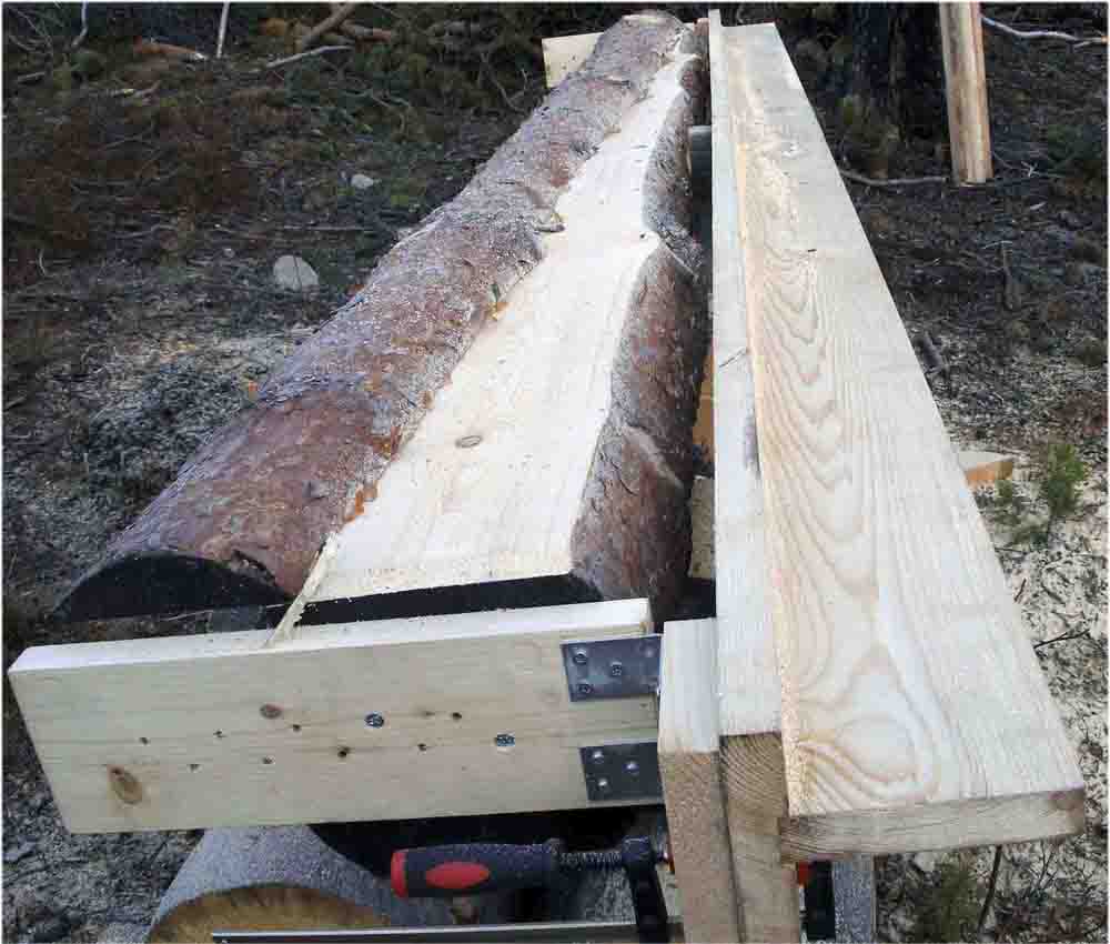

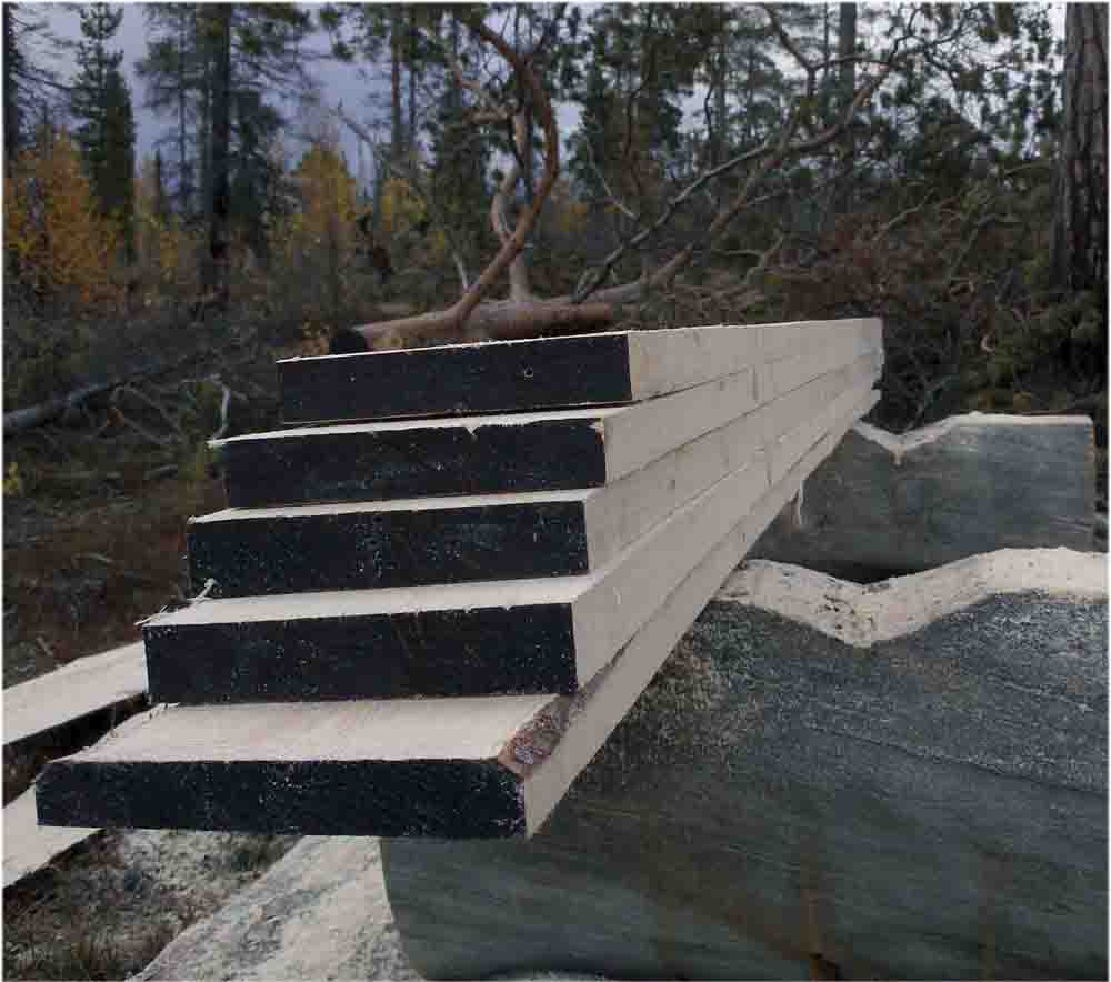

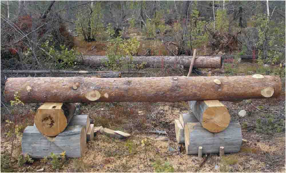

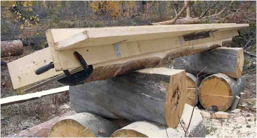

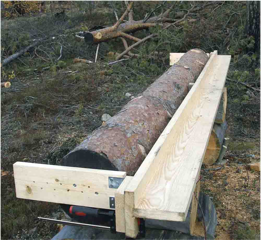

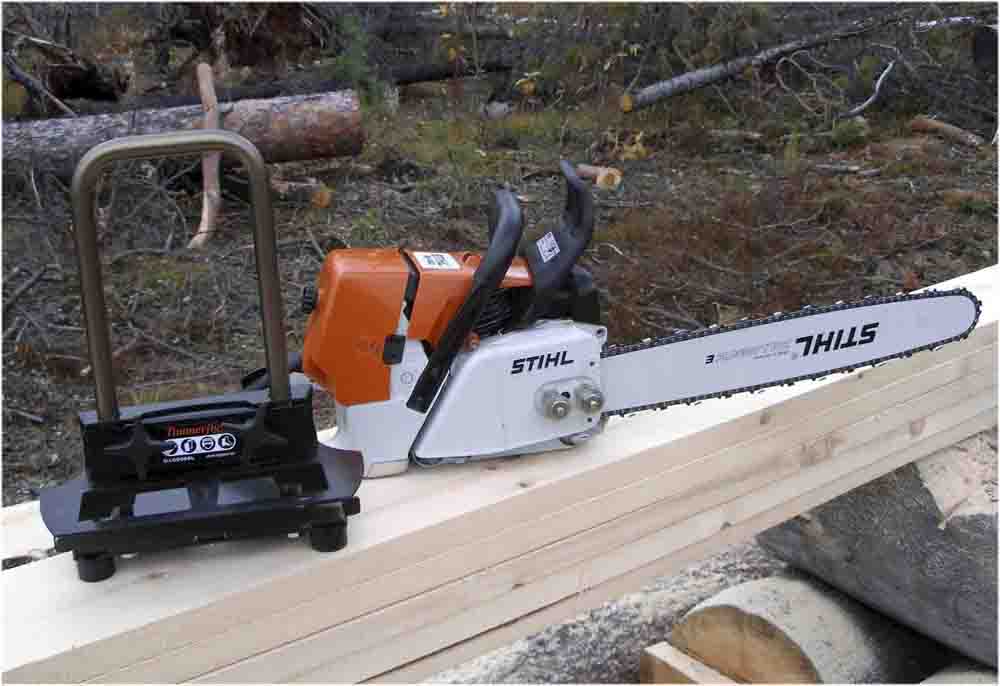

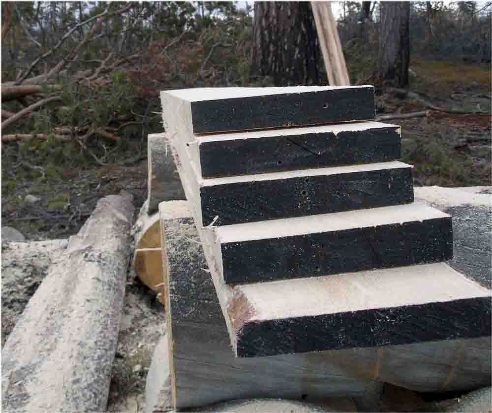

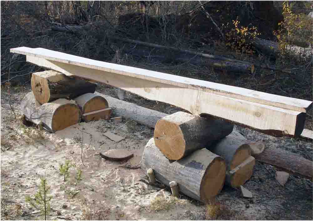

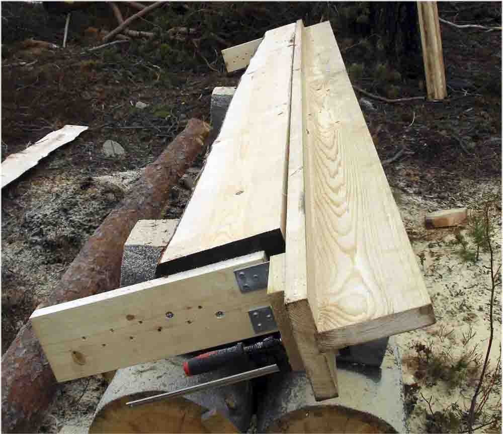

Здравствуйте, коллеги. Выкладываю фотоотчет по первому применению Тиммерджига. Подготовка к работе заняла выходные в течении месяца. Не считая трех выходных перерыва на уборку картошки. Брат изготовил в мастерской доски для линейки. Один выходной - сборка линейки, изготовление соединителя (линейка составная), пропитка линейки биотексом, сборка самого тиммера. На распиловку трехметрового бревна со всеми подготовительными операциями (работал один) ушло почти ровно два часа. По мере подготовки скептицизм нарастал. Апофеоз наступил при сборке тиммера. Болтики-гаечки... Но практическое применение порадовало. Если не считать полной машины всяческих примочек. Начиная от шуруповерта и кончая струбцинами с уровнем. В целом доволен. Но - не походный вариант.

Замечательно. Только фотографии вставились не по порядку, но это не очень напрягает. Вариант, конечно, не совсем походный. Струбцины и шуруповёрт, конечно, не так тяжелы, однако рейку в рюкзак не сунешь. Ну и конечно - одно бревно пилить, конечно, много времени уходит. А если уже всё подготовлено - намного скорее работа идёт - только успевай брёвна закидывать. У меня где-то скорость пропила получается около метра в минуту.

Здравствуйте, Olegich! Хотел с Вами проконсультироваться. По режиму работы при распиловке. Помню, что у Вадима где-то об этом говорилось, но пока не смог найти. А именно - чередование полной нагрузки и х.х. при продольном пилении. Примерную продолжительность х.х. для теплоотвода после окончания одной доски. Режим для пилы довольно тяжелый хочется сделать все аккуратно. С другой стороны - держать пилу с тиммером на х.х. с прогазовками долго - тоже тяжело. С насадкой очень жесткая вибрация возникает на дуге при х.х. Руки на весу сушит на раз. Изменяются уравновешенные массы? Наверное для пилы это тоже не полезно? А вообще, против ожидания, процесс довольно быстрый. Учитывая то, что бревно пролежало почти месяц и слегка подсохло. Помня Ваши слова про колебания линейки, сделал ее максимальных рекомендованных размеров: ширина - 150 мм, толщина - 30 мм, соединение с вертикальной доской - в паз. Даже не смотря на то, что она составная (два куска по 1700 мм, под размер машины), конструкция получилась довольно жесткой. А это, получается, ОСНОВНОЕ условие получение ровной доски.
Но, все-таки, Гранберг и однотипные рамки, похоже, более универсальные? Короб для Гранберга в лесу можно сделать из двух ровных стволиков. А если еще и рубаночек будет с собой... С Тиммером такой номер не пройдет.
