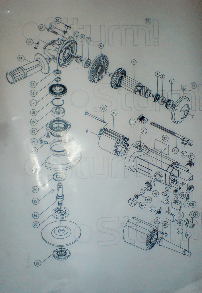

Реставратор
Регистрация: 15.03.2008
Хабаровск
Сообщений: 2114
19.03.2015 в 14:56:37
Mutru4 написал : а якорь, якорь то как?
Точно так как на этом фото якоря от Спарки м750, только на части где голубой компаунд просто прозрачная пропитка. У АЕГа конечно круче;)
