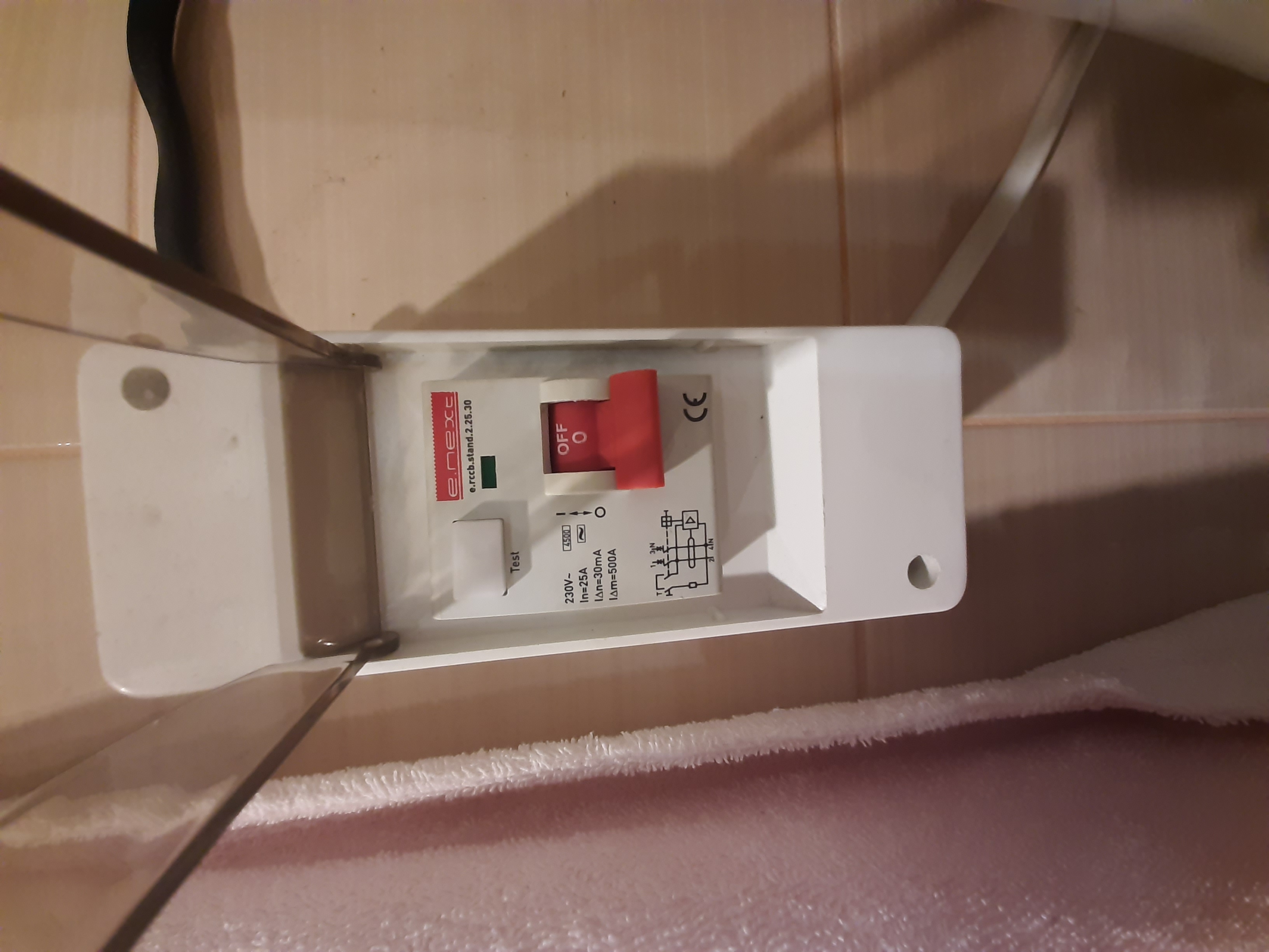

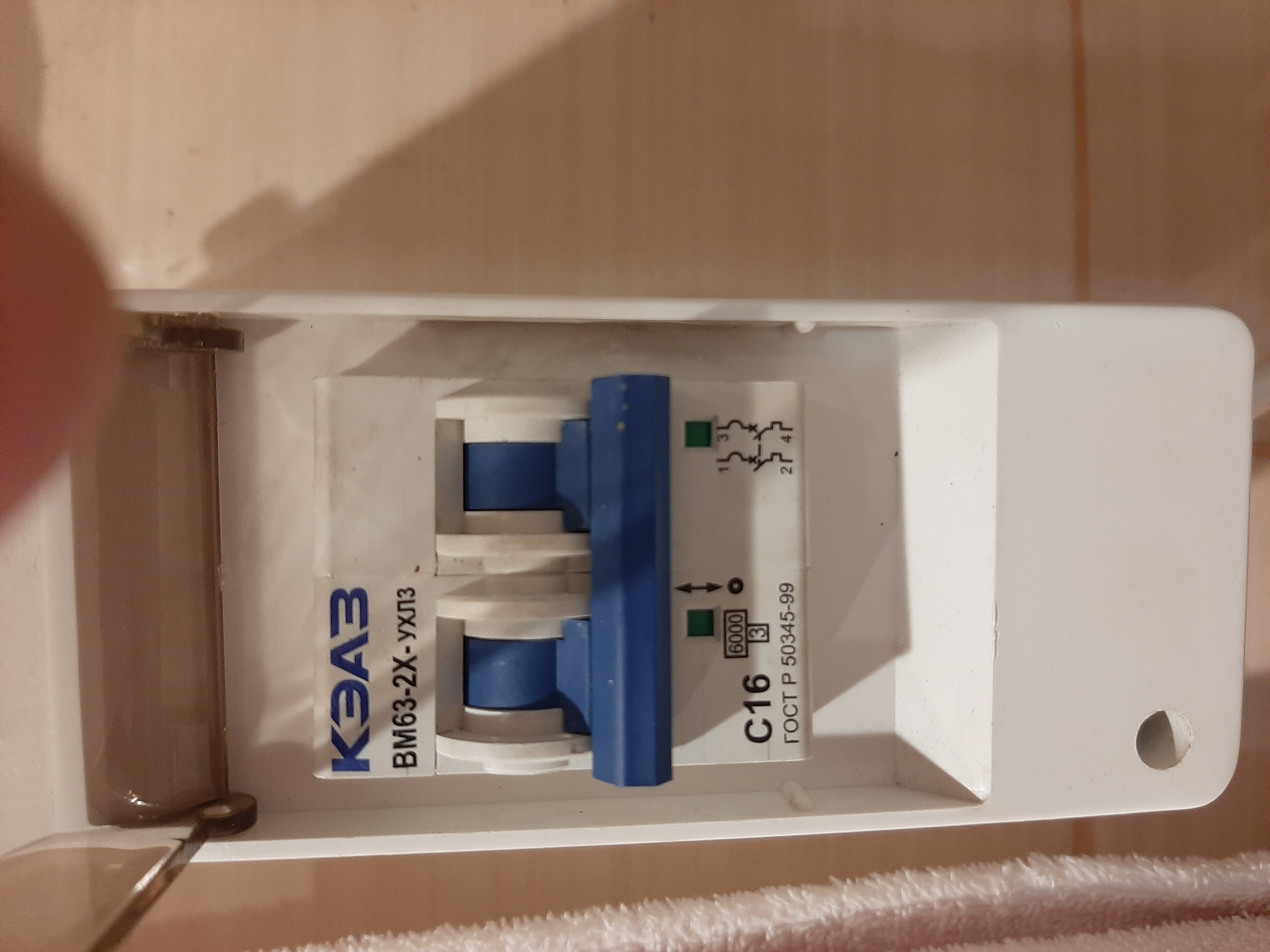

возле бойлера был УЗО E.Next / 25A, сейчас простой автомат на 16А узо 25Аавтомат С16

Спасибо Мужики Всем за участие. Боюсь, что проблема где-то в другом... Короче: сегодня подключил бойлер к сети напрямую (минуя электрощит) через отдельный кабель, отдельно бросил заземление, всё подключил через Автомат + УЗО (смотрите фото). Результат тот же: секунд 20 - 30, и сработало УЗО. Авт+УЗО
