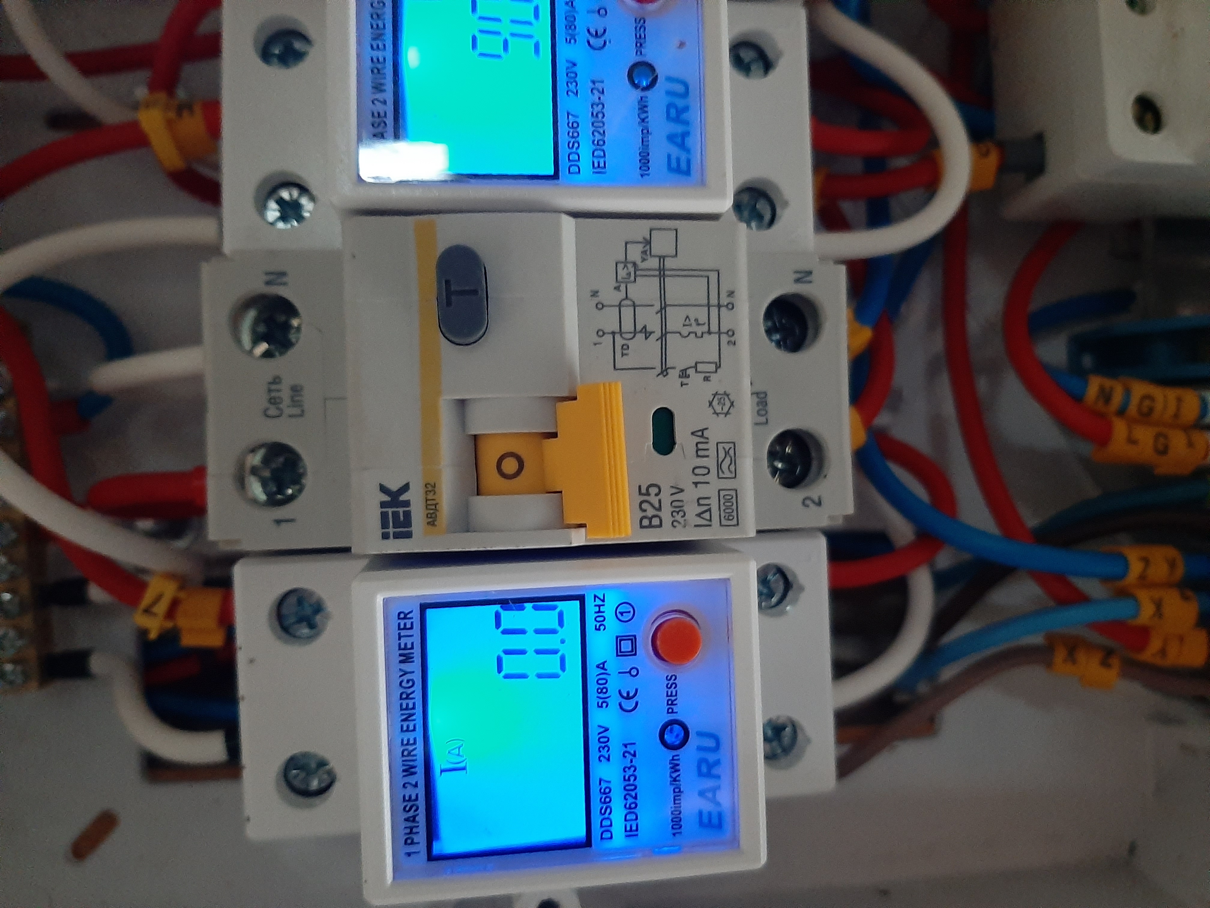

14.04.2026 в 16:23:36
День добрый мастерам. Нужен совет. Столкнулся с такой проблемой: Делал обслуживание своего бойлера (чистил, менял анод). Бойлер Roda 80 л, сухие тены. В сан-узле стоит УЗО на 25 А, через которое он подключен. Год назад переделал общий электро-щиток, и там поставил отдельно на бойлер ДИФ-Автомат (В25), но УЗО так и не снял. Короче - бойлер питался через ДИФ а затем через УЗО и до момента обслуживания пробле не возникало. После чистки - проверил на влючение (без воды): всё включилось, индикация температуры, анода, нагрева. Выключил (через УЗО в сан-узле). Набрал воды (протечек нет), но при повторном включении - сработал ДИФ-Автомат на щитке. Проверил ещё раз тены: один - без вопросов, рабочий, а вот второй - при проверке на пробой мультиметром (режим 200 МОм) выдал сопротивление. Заменил тен (на пробой спротивления нет, не звенит, сопротивление спирали - около 54 Ом (для 1000 W), НО спираль не прозванивается (но греется). Засунул в бойлер (воду не сливал). Включаю - включился, индикация, температура, нагрев. Но секунд через 10-15 снова сработал ДИФ-Автомат на щитке, УЗО не отключился... Заменил фланец и тэны, заменил дифавтомат в щитке на аналогичный, вместо УЗО (рядом с бойлером) поставил обычный автомат 16А. Результат тотже - секунд 15-20 и дифавтомат вырубается.

pilotandron67,  Разместите пожалуйста фото УЗО и дифавтомата очень интересно что за производители и типы

В электрощите: дифавтомат IEK B25/10mAДиф В25

pilotandron67 написал 14.04.2026 в 16:23
При нажатии на кнопку TEST срабатывало?
