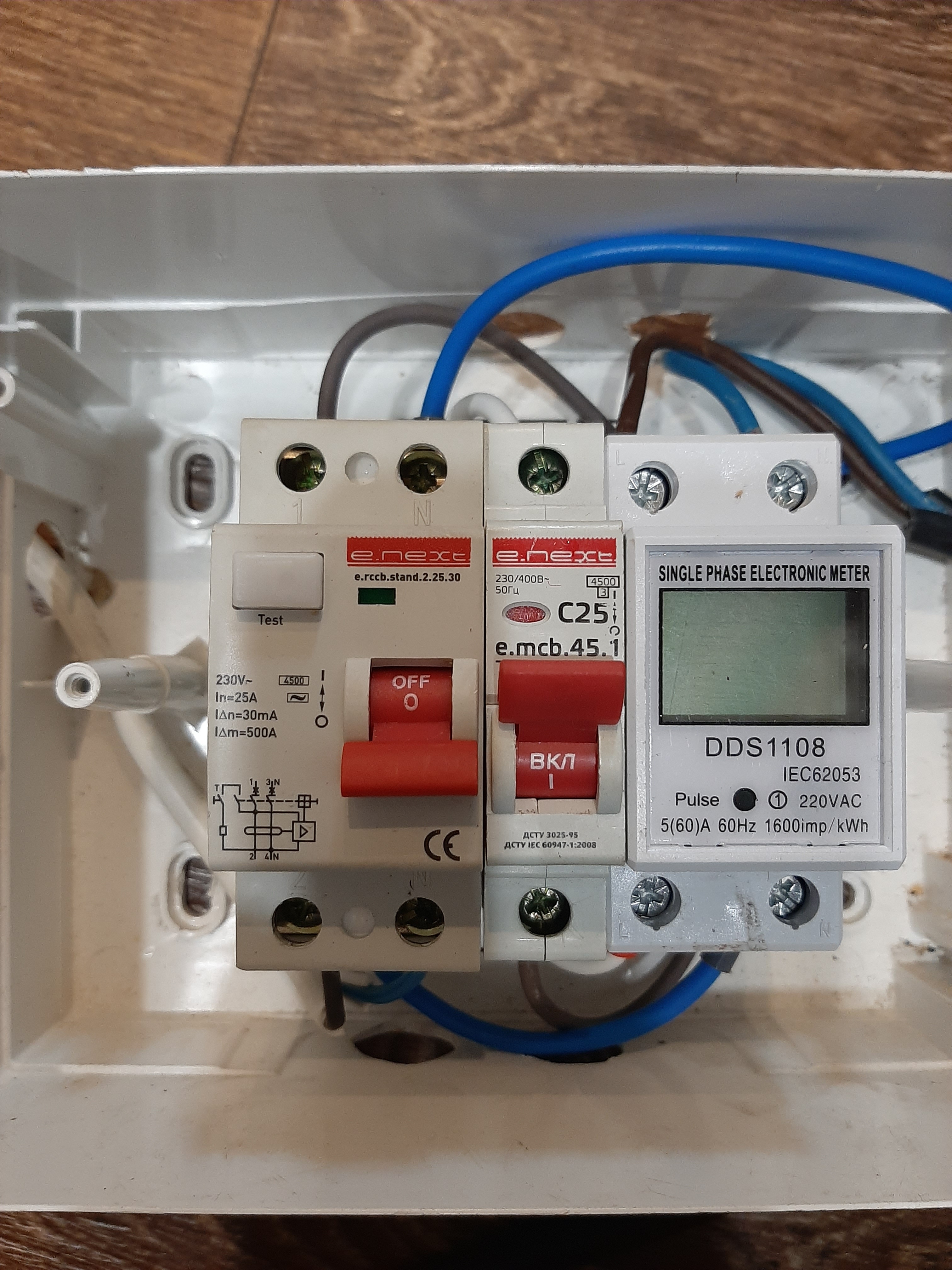

Спасибо Мужики Всем за участие. Боюсь, что проблема где-то в другом... Короче: сегодня подключил бойлер к сети напрямую (минуя электрощит) через отдельный кабель, отдельно бросил заземление, всё подключил через Автомат + УЗО (смотрите фото). Результат тот же: секунд 20 - 30, и сработало УЗО. Авт+УЗО

BV, Тэны менял, и менял на новые.
