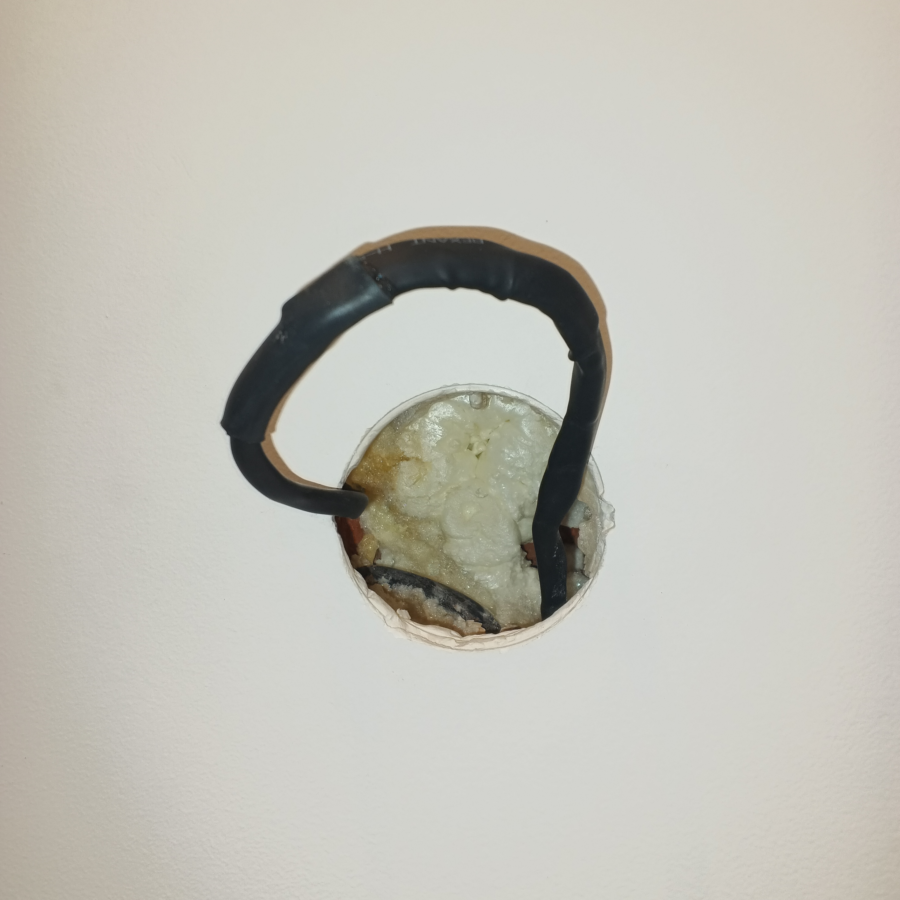

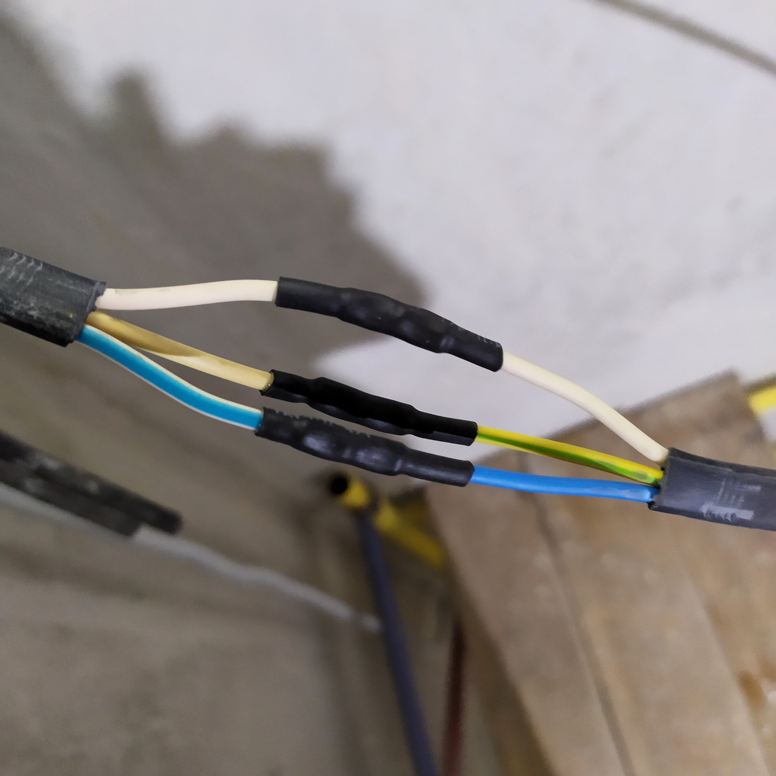

Розетка стала не нужна и в этом месте коробка тоже не нужна.Оболочка была снята с обоих кабелей у самого входа в стены, поэтому оболочку пришлось восстанавливать по частям - сначала у входа в стены нарастить немного, потом общая и сверху еще небольшой кусочек на стык. Гильзы разнесены, чтобы не было утолщения в одном месте. Возни много и очень неудобно.Потом кабели прикрыты пэ пленкой, чтобы раствор не попал между кабелей (вдруг вскрыть придется). Далее грунт и алебастром. Может кому и пригодится в ответ на вопрос - как это делается.

Вопрос - почему при наличии такого свободного места не сделано пучком? Так, линейно, с разнесением, делают когда нет возможности организовать коробку, некуда уложить петлю, нет запаса кабеля (буквально пару сантиметров можно стянуть в гильзу нахлестом).

Мишутк написал 10.04.2026 в 15:00
Пучок из двух моножил выглядит как-то по кладбищенски. :)

ВТБ! написал 10.04.2026 в 16:17
Вы же видите, что у ТС душа просит толстостенные гильзы. :)
Непонятно, почему нельзя одеть тонкостенную и пропаять. И не городить огород площадью с футбольное поле - а компактно напрямки соединить провода без изгибонов. Почти как у Радио на фото - только без обжима.

MADONNA написал 10.04.2026 в 16:54
и пропаять
Я не специалист, но мне тоже кажется, что пайка здесь была бы нелишней. Вряд ли простое прижатие контактов друг к другу будет надёжнее их припаивания. Особенно под замуровывание.
