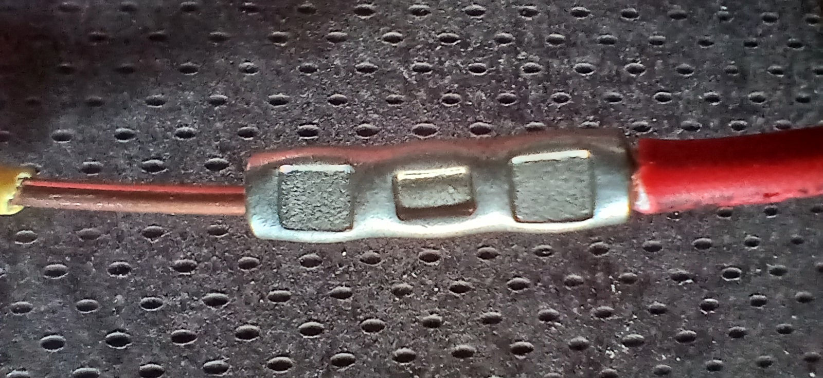

проблема такого соединения - это его неконтролируемая и недоступная корродируемость.

dokar написал 11.04.2026 в 17:02
Кабельные муфты под землей
Более 20 лет назад выполнил первую свою такую. И что мне теперь - не спать?))) И там о ужас, медь с алюминием! И о ГАМ, тогда понятия тогда не имел.
Чтобы теперь спать - придется раскапывать и паять, только так...
Есть еще попутный вопрос... ну если термоусадка так паропроницаема по мнению домохозяек, почему же это соединение не греется от утечек и не горит в итоге?
Сообщений: 139347
11.04.2026 в 17:39:53
И да... Это соединение можно бы было сделать даже в гнезде, на ваго, утопив его и прикрыв крышкой. И скорее всего работало бы долго. И даже скрутками пучком в том же гнезде... Или паяными скрутками. Или гильзами пучком и изолентой в гнезде.... или в штукатурке)
Гнездо не стал делать, т.к хотел поглубже убрать провода... мало ли кто потом там будет что-то делать и может сверлить.
На фото (по случаю) лишь один из возможных вариантов, на мой взгляд с достаточной надежностью с запасом и гарантией, моей.
