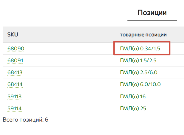

10.04.2026 в 19:15:02
BV написал 10.04.2026 в 19:03
гильзы на вашем фото немного больше. Уже заказал такие
Смысле, больше? Это самые мелкие.

10.04.2026 в 19:18:01
Radio написал 10.04.2026 в 19:15
Приедут сравню.

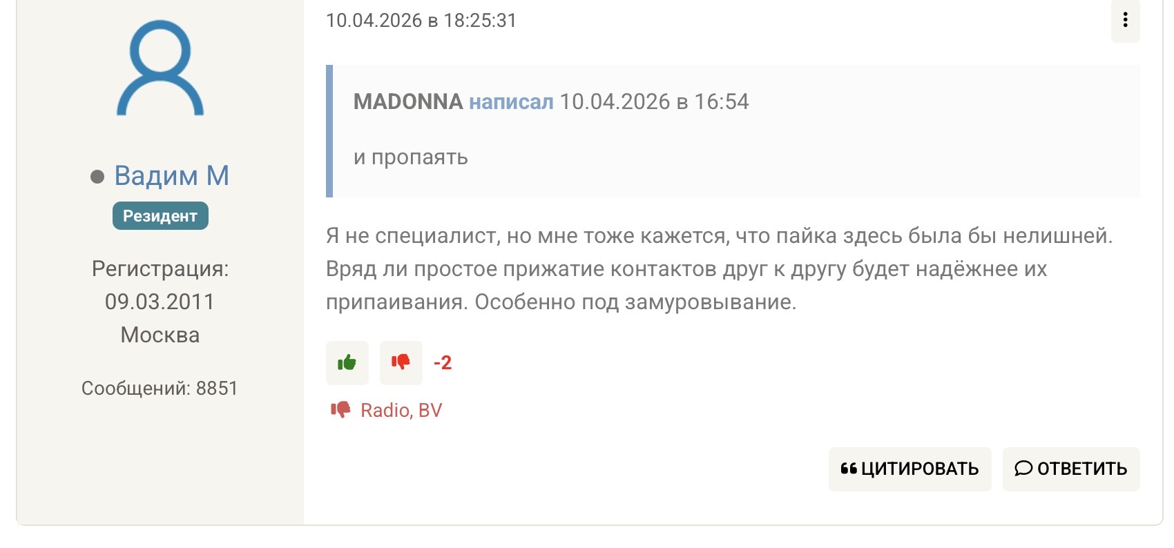

Вадим М, IMG_3470а я - специалист, и точно знаю что именно так и только так - пайка повышает надежность соединения. То что мы видим дизлайки - говорит только об одном. Их ставят шабашники. Потому что они получают за объем и тут внутренний конфликт - признать что делаешь плохо - некомфортно, лучше срать на головы оппонетнтам. За «лишнюю» операцию (пайку) денег не заплатят. Вот и выкручиваются сами перед собой. Ну и наблюдение - от шабашников одни проблемы. Поэтому в нормальных структурах электрики на окладе. И делают качественно - а не гонятся, охмуренные жаждой легкой наживы.

10.04.2026 в 20:27:39
Radio написал 10.04.2026 в 19:11
А это какие? Самые толстостенные и есть.
0.8 мм, если я не забыл арифметику. И "честная" жила 2.5 кв.мм не влезет. У ГМЛ 2.5-2.6 стенка 1.2 мм вроде бы должна быть.
