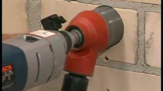

Может кто знает где купить такой шаблон и такую насадку для пылеотсоса:
Unterputzsystem Kaiser
СНЕГ ИДЕТ
СНЕГ ИДЕТ
Регистрация: 24.11.2010
Сообщений: 878
28.10.2012 в 19:47:01
BravoOrlov написал : Может кто знает где купить такой шаблон
Ну, почти такой. :) STABILA 70 electric
