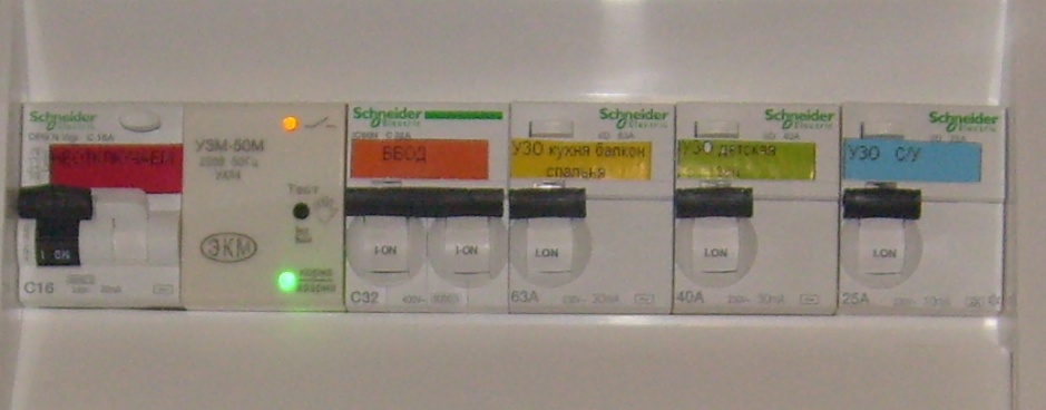

Банановый написал : а если при подключении автоматов шиной, на автомате на который приходит кабель от УЗО, кабель частью изоляции касается контакта шины - это очень плохо и нужно сильнее зачистить кабель ?
можно немного подрезать гребенку , это лучше чем провод..

Metall написал : можно немного подрезать гребенку , это лучше чем провод..
так а нужно ли ? и что даст подрезка гребенки ? =) изоляция то у провода меньше не станет и также будет прижата к медному зубу шины

Банановый написал : нужно сильнее зачистить кабель ?
Зачистите еще немного и все, а можно ничего не делать и так пойдет.

Банановый написал : кабель частью изоляции касается контакта шины - это
  • монопенисуально.
Согласно древнему наставлению монтажника вторичных цепей и коммутации, таки- да. Считалось профессиональным жестом оставлять видимым 1-2 мм зачищенной жилы вне изолированного корпуса аппарата. Исключительно для облегчения визуального контроля качества работ (изоляция не зажата контактами клемника.)

ПPOPAБ написал : Согласно древнему наставлению монтажника вторичных цепей и коммутации, таки- да. Считалось профессиональным жестом оставлять видимым 1-2 мм зачищенной жилы вне изолированного корпуса аппарата. Исключительно для облегчения визуального контроля качества работ (изоляция не зажата контактами клемника.)
а если слегка зажата, то уже плохо ? =)

Банановый написал : а если слегка зажата, то уже плохо ? =)
Клемником? Это- брак. То что изоляция жилы соприкасается с шиной вне контактного зажима- браком не является.

Банановый написал : так а нужно ли ? и что даст подрезка гребенки ? =) изоляция то у провода меньше не станет и также будет прижата к медному зубу шины
а изоляцию больше снять не судьба ?
если сильно на гребенку не давит то можно и так оставить
