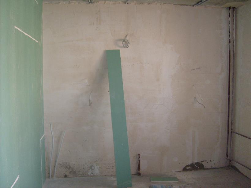

Alexiy написал : а знаете как неприятно обои на такие стены клеить особенно в углах? Поэтому вывести плоскость штукатуркой - это если по уму делать. А под штукатурку и провода спрятать можно.
о! у меня нервов не хватает на оклейку обоями. чур меня чур!
Я так понимаю, плоскость шпатлевали волмой под обои.
И вообще, какова технология то? Это надо угадать на какую толщину выпирать(вровень выпирать надо) подрозетник ?

mvs87 написал : плоскость шпатлевали волмой под обои.
А потом шпаклевать,если под покраску - то два раза.
mvs87 написал : какова технология то?
Если ты разводку до штукатурки делаешь - тебе надо знать уровень от стены - или маяки стоят или явно видно что со свистом пролетает кабель...
mvs87 написал : Это надо угадать на какую толщину выпирать(вровень выпирать надо) подрозетник ?
На хрена - после штукатурки ставишь.

serj12 написал : А потом шпаклевать,если под покраску - то два раза.
А, я похоже допёр. Прокладываются кабеля до штукатурки, выпускают из стены чуть ниже(в стороне) от предполагаемого места подрозетника, потом шуткатурка, потом рядом с выпуском сверлится гнездо, вмораживается подрозетник, ну и кабель заводится. Правильно понимаю технологию?
Как в таком случае выпуск кабеля не мешается шуткатурам? Как они его шпателем? обходят? и не ранят изоляцию?

mvs87 написал : Правильно понимаю технологию?
да
mvs87 написал : выпуск кабеля не мешается штукатурам?
мешается
mvs87 написал : Как они его шпателем?
всё бывает
mvs87 написал : и не ранят изоляцию?
очень образно - ранят,как на фронте.обычно - нет.
mvs87 написал : шпателем?
обычно - правило
