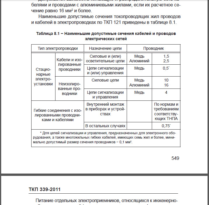

UserX написал : Я так понимаю что двухклавишные выключатели не отличаются от двухклавишных кнопочных по подключению и нужно использовать 3 жилы (к кнопкам одна жила, а от кнопок назад две)? Скажите почему нельзя использовать кабель меньшего сечения? Ведь там вроде нет никаких нагрузок, кроме как подать импульс на включение\отключение реле?
Да можно использовать меньшего сечения, т.к. это уже цепь управления, которая ничего не коммутирует и не находится под нагрузкой. 0,75 в самый раз.

Всё понятно. Можно ещё вопрос вдогонку?
Некоторые розетки планирую подключать шлейфом или как там он называется. Т.е. идет кабель от одной розетки к другой, а от другой к третьей. Так вот я пока кабель провожу о розеток к розеткам без разрыва этого кабеля. Планирую частично снимать изоляцию и заводить оголенные жилы в розеточный механизм. А землю ответвлением. Или это дурная затея? И лучше разрывать кабель, заводить в механизм по 2 фазы и 2 нуля и "не париться" ?

UserX написал : и "не париться"
Именно так :) Не думаю, что вам понравится запихивать согнутый провод сбоку винта в клемму, если эта клемма не как у АВ (да и навряд ли удастся запихнуть) .

Фазу и рабочий нулевой проводник можете разорвать, если так удобнее, а вот нулевой защитный неразрывается. Подключать к розетке ответвлением
