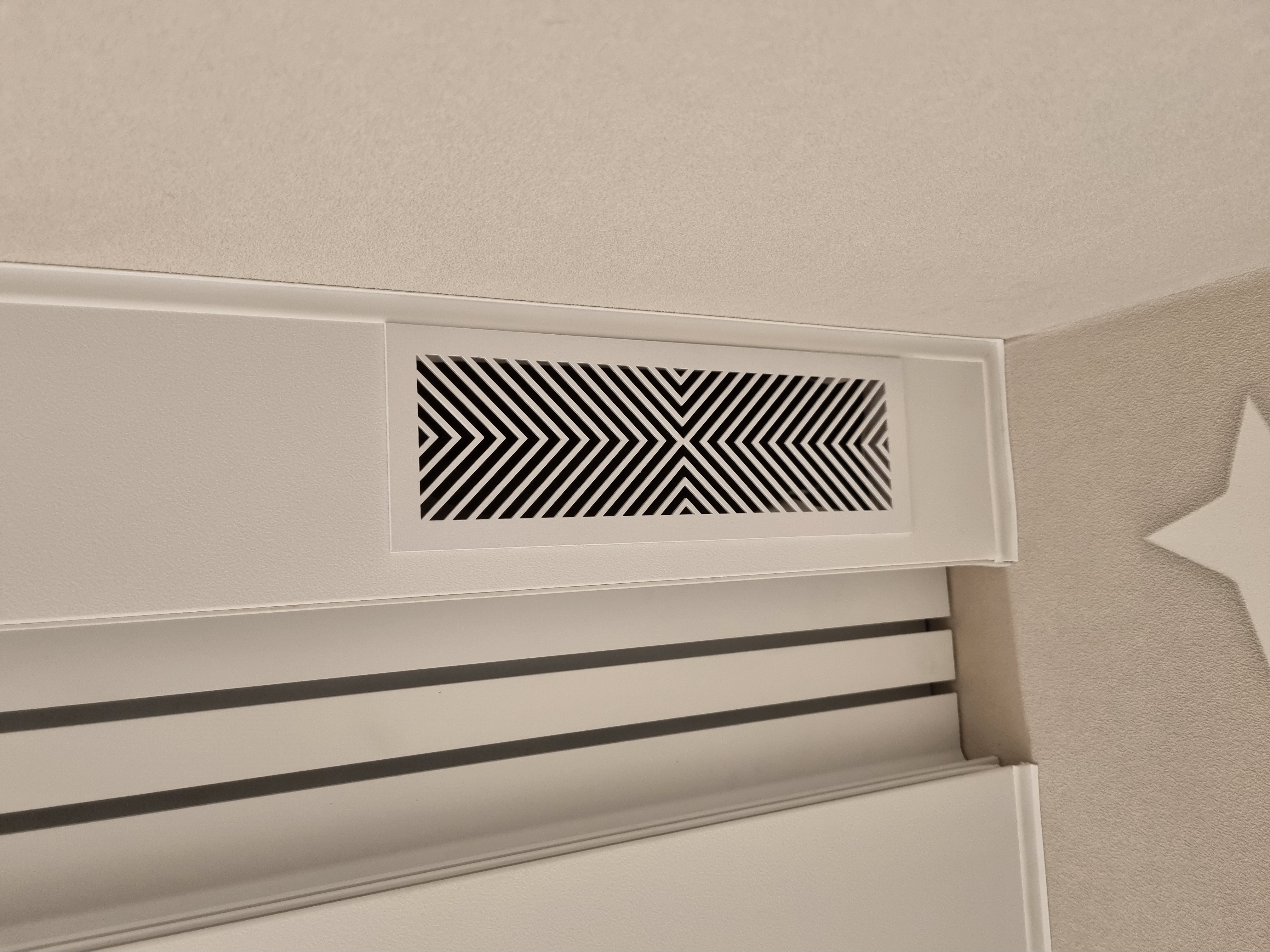

Господа, здравствуйте. Короткий вопрос. Хочу сделать вентиляционную решетку в натяжном потолке. Венитяционная решётка стандартная, пластиковая, маленькая 15х20 см что-то типа того, пока не искал конкретно. В основном нужна, чтоб добраться до распаечной коробке за натяжным потолком. В распаечной коробке будет реле управления беспроводным выключателем и блок питания светодиодной ленты.
Внимание вопрос. На каком расстоянии от багета(ниши штор) я могу разместить такой лючек ?
В идеале мне бы нп более см 5 отступить от ниши для штор. Сомнения. Согласятся ли потолочники ? Не порвет ли полотно, если так близко к багету ?

17.05.2025 в 20:15:59
Sergey52 написал 17.05.2025 в 19:58
Ага задушить его охлаждение в распаечной коробке и менять его регулярно. )

17.05.2025 в 21:08:59
Господа, здравствуйте. Короткий вопрос. Хочу сделать вентиляционную решетку в натяжном .....
Думаю не проблема. Лючек делают прямо впритык к карнизу и стене.1000006584

19.05.2025 в 06:28:31
Dmitry47, спасибо. Это решение моего вопроса

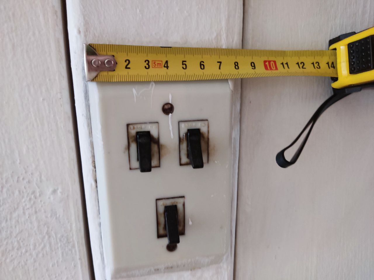

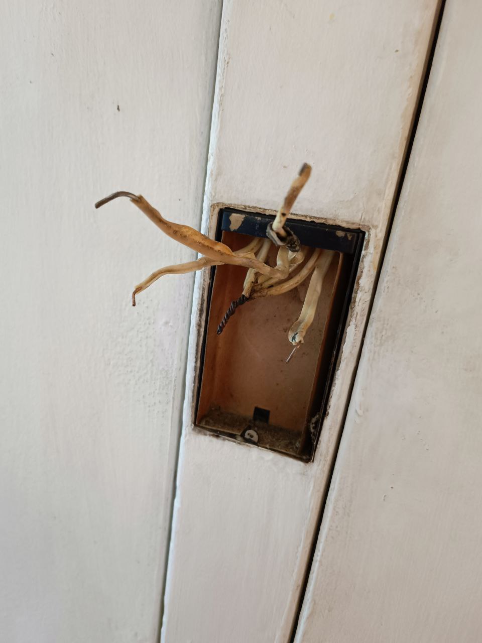

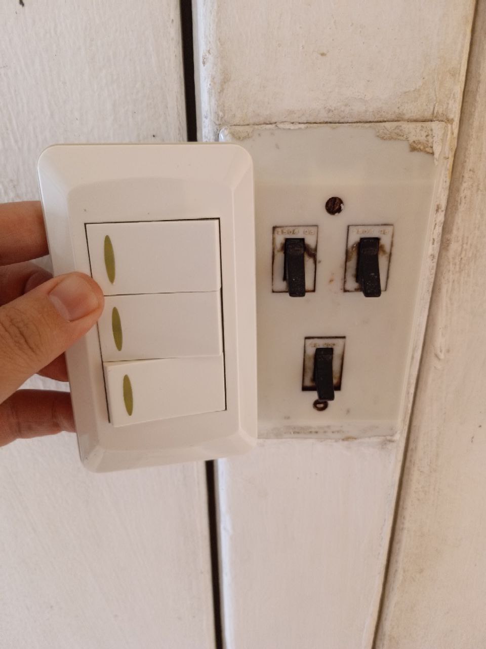

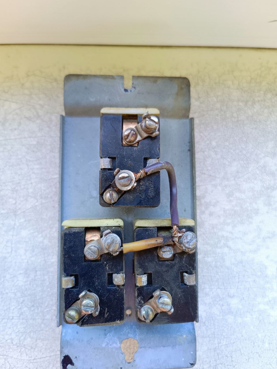

Всем привет!
У меня проблема с выключателем в доме. Он старый, с тремя кнопками, и я хочу его заменить. Но проблема в том, что провода алюминиевые, а приглашенный электрик сказал, что мой выключатель особенный и его нельзя заменить обычным трехклавишным. Он объяснил, что везде идет фаза, и это как-то связано с тем, что выключатель сам переключается.
Я не знаю, что делать. Может быть, есть какой-то способ решить эту проблему, не меняя всю проводку в доме? В интернете я не нашел информацию об этом выключателе.photo_2025-05-22_17-29-39photo_2025-05-22_17-29-31photo_2025-05-22_17-29-39photo_2025-05-22_17-29-27photo_2025-05-22_17-29-46photo_2025-05-22_17-29-50

iliya777, это был не электрик. Вызовите специалиста,там нет ничего сложного.

22.05.2025 в 18:27:29
kolokol888 написал 22.05.2025 в 17:59
трое уже было. с отзывами на профильных сайтах и всем таким. поэтому нужен совет практика.
