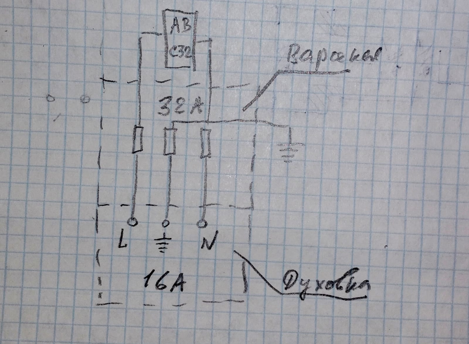

Поясните, кто в курсе. Для подключения электроплит выпускаются ТАКИЕ комби-розетки. Недавно наблюдал у своего товарища - ему в квартире меняли проводку и заодно поменяли провод, который шёл к плите, поставили 6 мм медь. Соответственно варочная панель (7,4 кВт) подключается в ту часть, где прямоугольные контакты на 32А, а духовка - в ту часть блока, где обычная 16А розетка. На примитивной (не пинайте) схеме видно: прямоугольники - это контакты 32А, кружочки - 16А. Вся линия защищена (сейчас) ДИФом С32 АС. Вопрос в следующем. А каким образом (используя такую розетку) будет защищена духовка, не расчитанная на такой ток?

Дымчатый, от чего должна быть защищена духовка?

Дымчатый написал 23.05.2025 в 12:17
Сами подумайте, например вы воткнули зарядник для телефона в розетку 16А. Зарядник максимум 0,3А. Каким образом защищен зарядник?
Сообщений: 139896
23.05.2025 в 12:48:25
Дымчатый, примерно таким же, как если бы варка и духовка были в составе одного корпуса отдельностоящей плиты.
Формально на отдельную духовку надо 16А, и если ваш знакомый желает - может протянуть отдельную линию к духовке, либо прикрутить автомат рядом с розетка для части розетки под вилку Шуко.

Дымчатый, Так там вроде два провода должно идти. Один на 32 ,второй на 16.. Две разных розетки в одном корпусе. И в инструкции прописано разные по сечению провода на эти розетки.

23.05.2025 в 13:58:01
Radio написал 23.05.2025 в 12:46
От перегруза по току, наверное...

BV написал 23.05.2025 в 12:48
Ему уже всё провели, я там зритель. Может в монолитных плитах какой то предохранитель для духовки есть?
калямба написал 23.05.2025 в 12:47
Дык и я об этом сразу подумал.

Дымчатый написал 23.05.2025 в 13:58
Как его сделать?
