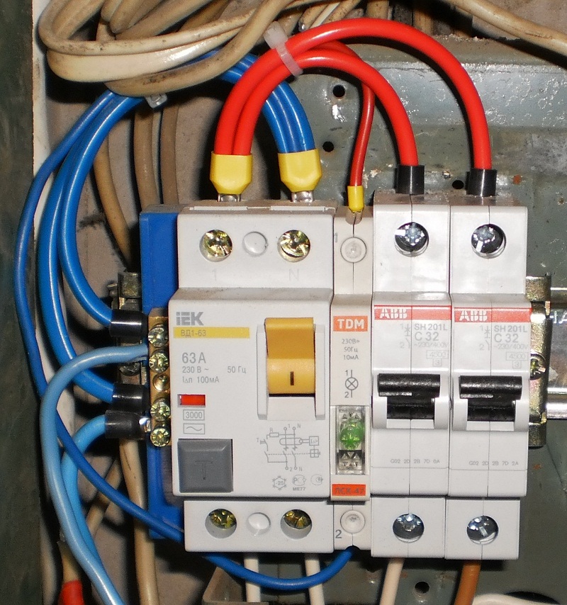

Хм, вот сейчас привычно щелкнул выключателем СФ компа и вся квартира погрузилась во тьму. В квартирном щитке ни один индикатор не светится. Выглянул в подъезд - освещение есть, в доме напротив - тоже. Полез в этажный - сработало УЗО IEK 63/0.1 (правда, не S). Групповое ABB осталось взведенным. Включил ИЭК - все ок. Интересно, что это было. Может, то, что ИЭК..

Johnny27, а зачем с нуля УЗО на шинку 2 жилы параллельно идут?

А на всякий случай. Для симметрии. Отверстия в шинке больше шестерки не принимают. А у меня были мысли сделать новые отводы десяткой и поставить двухтарифный счетчик (сейчас ПВ-1 6 мм^2). Ну и формально этот кусочек ПВ-3 1х6 был бы "узким местом". Забил на это дело.
