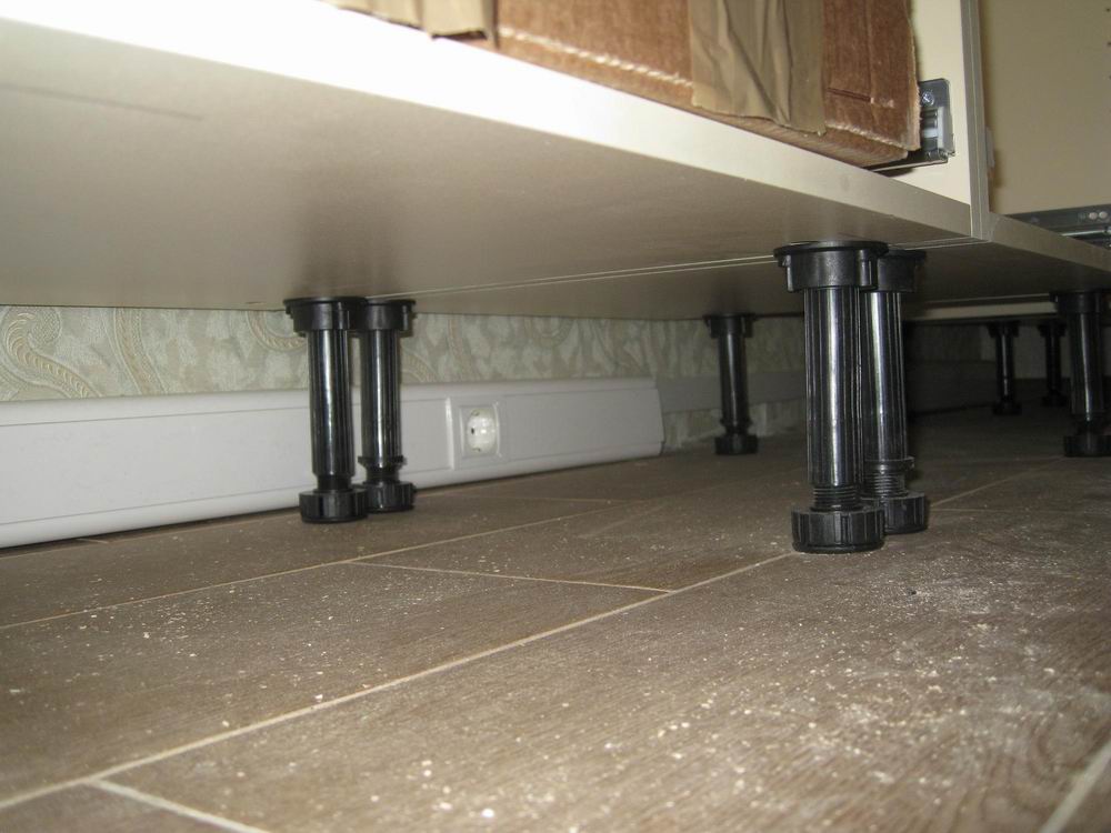

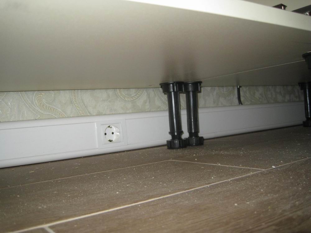

Спасибо за комментарии, если мужества хватит раскручу розетку и сделаю фото. Розетка без шторок, штепсель ни в одну розетку в квартире не входит, а у нас их около 50 :) И еще, вопрос, это правильно сделано: два переключателя под одной рамой в разном положении включения? Т.е. один включен в положении вверх, другой включен в положении вниз, они, вроде, должны в одном направлении быть. Не так прикручено или не так подключил электрик и уже ничего не исправишь? Вообще накосячил он, судя по всему, много.

Rumato написал : Косяк:confused:
А что значит "косяк". Как так можно было сделать? До установки розеток они пользовались подрозетниками в личных целях, значит, отверстия подходят (это я как полный профан рассуждаю:)), а потом прикрутили рамки и все, не входит вилка. Где может быть косяк?

13.10.2014 в 02:15:14
Фрида написал : штепсель ни в одну розетку в квартире не входит, а у нас их около 50
Кажется я понимаю в чем дело :D Можно фото штепселя со стороны штырей?

Французский стандарт, думаете? Так в него сейчас входят и все плоские вилки, и литые "шуко", и даже некоторые разборные (Легран). А так, чтобы прямо "ни одна вилка"... Да и есть ли в свободной продаже такие розетки? Но я бы на фото розетки глянул. Уже интересно :)

Johnny написал : Так в него сейчас входят и все плоские вилки, и литые "шуко", и даже некоторые разборные (Легран).
Имеется ввиду вилка со штырем ... И куда его в розетку Shuko "засунуть" ...:confused:

DED@ПВО написал : Имеется ввиду вилка со штырем ... И куда его в розетку Shuko "засунуть" ...:confused:
Вы ничего не путаете? Это в розетке штырь заземления, вместо усиков по бокам немецкой розетки. Вилки же сейчас все идут комбинированные - хоть на штырь насаживай, хоть между усов вставляй.

Johnny написал : Вилки же сейчас все идут комбинированные - хоть на штырь насаживай, хоть между усов вставля
А если это вилка старого образца ... TYPE K например датский .... Там штырь в вилке : Тип K (Дания) Три круглых контакта. Датский стандарт очень похож на французский тип E, только выступающий заземляющий контакт находится в вилке, а не в розетке. С 1 июля 2008 г. в Дании будут устанавливаться розетки типа Е, а пока самые распространенные вилки евростандарта C без проблем подключаются к существующим розеткам.
К тому же х...ен его знает от какого бытового девайса эта вилка ...:confused:

13.10.2014 в 14:19:37
Откуда у нашей Фриды из Москвы датские вилки? Причем повально =))
