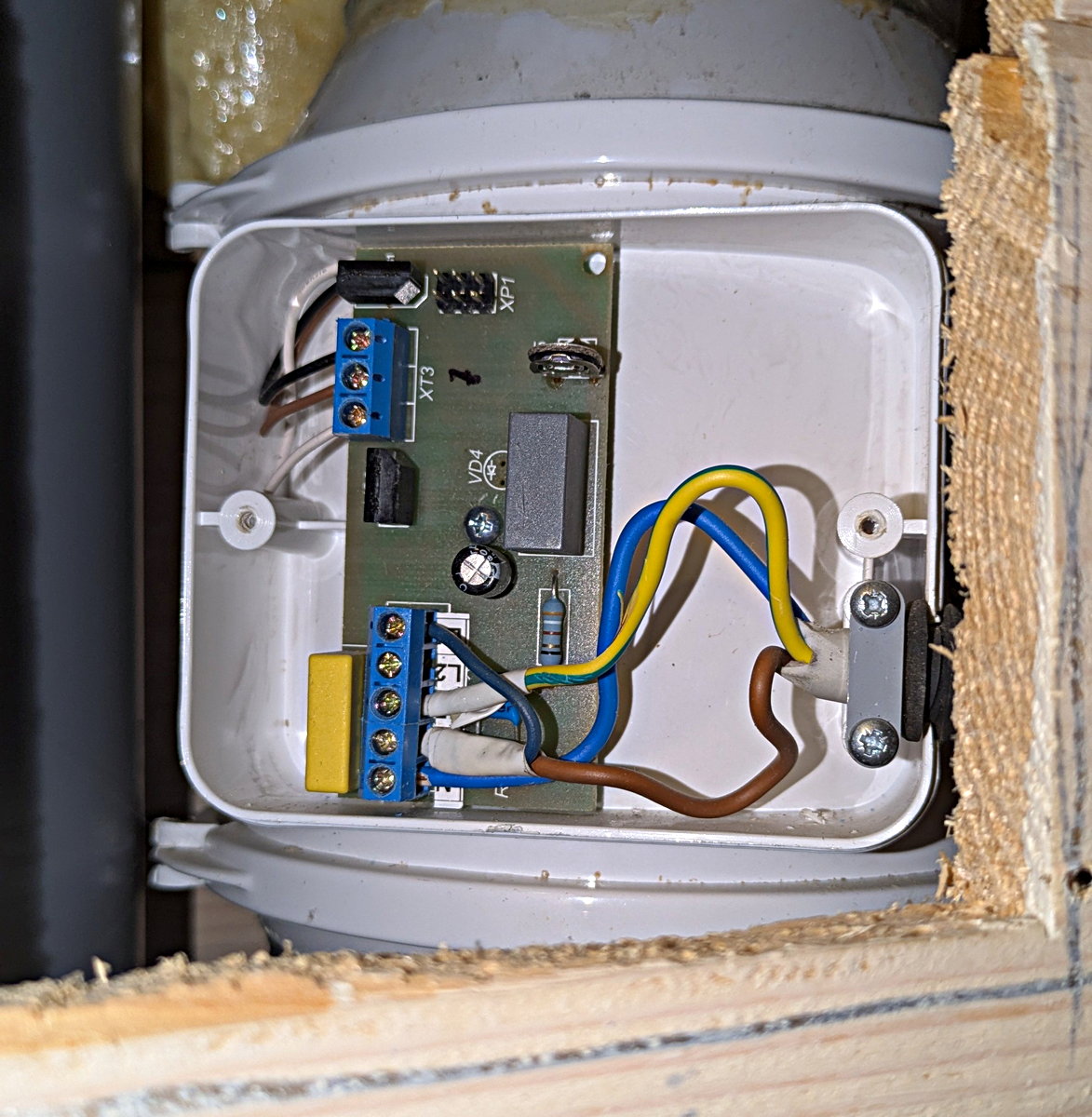

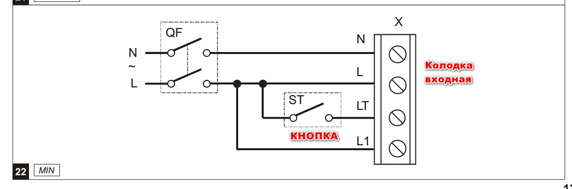

Вентилятор Вентс ТТ100Т стоит в вентиляции сауны и санузлов. Срабатывает от отдельной кнопки, потом таймер на 15 минут. 10 лет отработал, на днях перестал включаться. Напряжение на вход поступает, дальше непонятно. Снять целиком сложно-все заделано.
Полную схему не нашел. Есть вариант - вытащить совсем плату и использовать внешний таймер. Достаточно ли подать питание на выходную колодку платы? На какие из трех проводов?TT100TТТ100Т

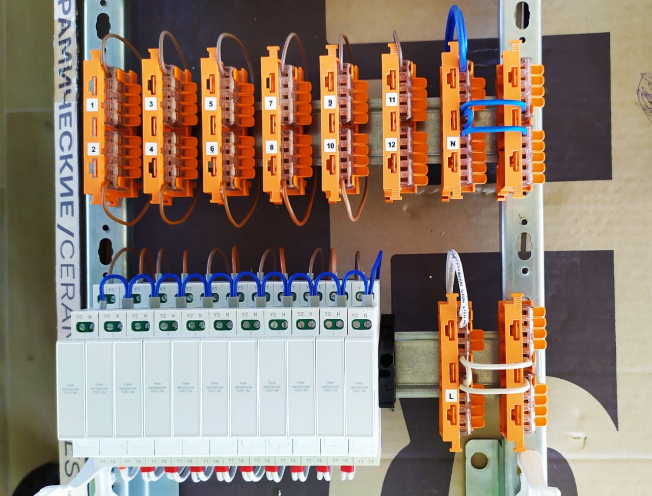

Еще вопрос: есть узо и 3 автомата на розетки, каждый по 16А. Хочу вывести их на клеммы. С фазой вопросов нет, от каждого автомата провод 2.5 кв мм. А ноль идёт от узо - как его лучше прокинуть?
1 способ: обжать 3 провода в один ншви и подключить к узо 2 способ: рядом с узо поставить кросс модуль, от узо подключить проводом 4 кв мм, и подвести 3 провода на 2.5 кв мм с него 3 способ: рядом с клеммами поставить проходную клемму quattro с четырьмя контактами, от узо на неё кинуть провод 4 кв. мм и развести 3 контакта на клеммы по 2.5 кв мм.
Или что-то еще?
Сообщений: 138657
25.07.2025 в 17:59:11
JackBrown написал 25.07.2025 в 17:47
Или что-то еще?
Самое простое почему-то прошло мимо - обычная нулевая шинка или с винтами или втычная, и как правило пара шин идет в стандартном комплекте ящика щитка.

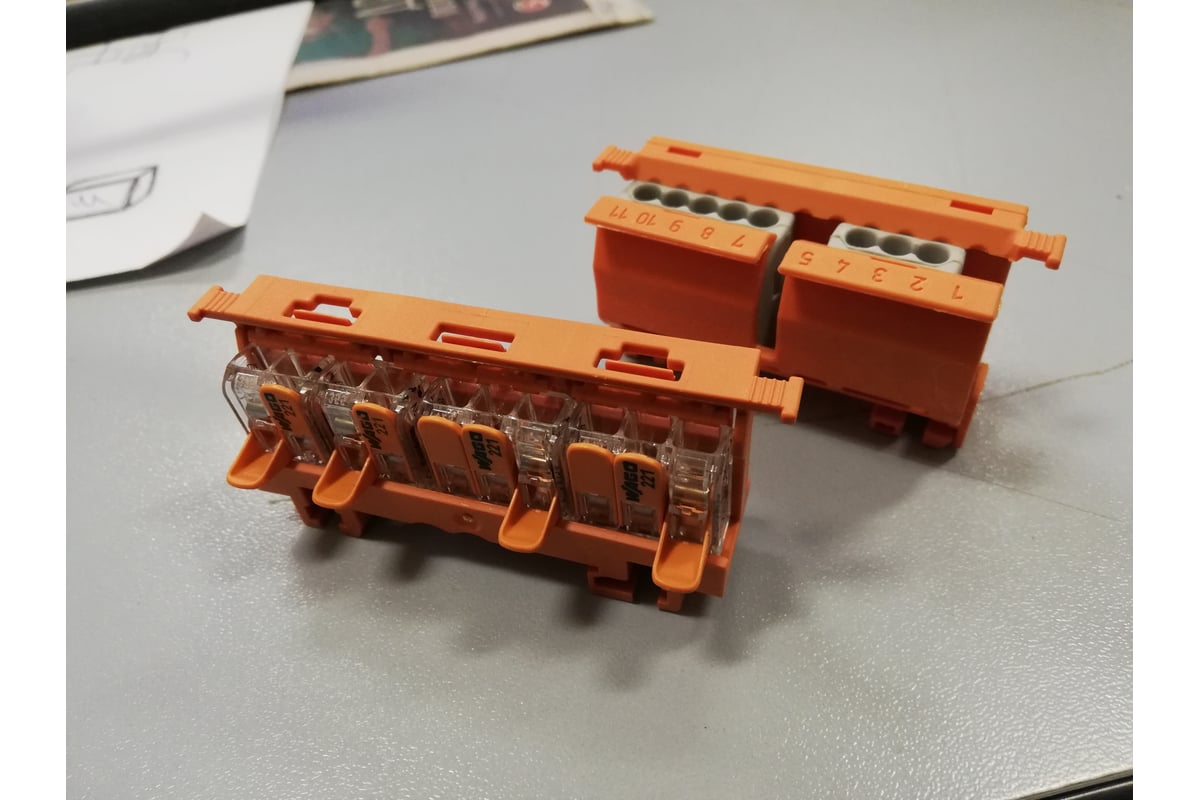

JackBrown,  Напилите нужное количество слотов. А также Wago и ним адаптер клевый. Адаптер клемм Wago, на дин рейку, пластик PETG, 3 шт, красный

dokar написал 25.07.2025 в 19:59
Клевый адаптер выглядит вот так:
adapter-na-din-rejku-dlya-klemm-serii-221-412-221-413-221-415-wago-41573-2020-01-20-11-22-30-1-5e256346f251b\[1\]b6d4255e-acdc-477e-9ea3-d7cb645704fb2025-07-25_22-10-36
А по вашей ссылке самопал какой-то беспонтовый по конской цене.
