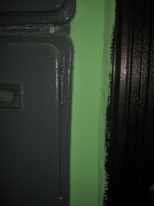

я к чему веду. у себя я сделал так: из этажного щита просверлил ввод напрямую в свою квартиру в коридор. щиток купил встроенный UK 500, он устанавливается в фальш стену из гкл. получается квартирный щиток и этажный - спина к спине. и как раз внутри этой фальш стены идут все провода: ввод из подъезда и уходящие линии от квартирного щита.

да, он стоит около моей двери. если у вас так же, то можно ввод сделать проще.

на втором фото моя дверь будет слева относительно щита. в самом же щите внизу видна пластиковая армированная труба, заходящая в квартиру (на фото еще была не заштукатурена в щитке). сверлил из квартиры, очень аккуратно. стояк не выключал, в этом не было необходимости. да и в таком случае, сверлить у меня бы вряд ли получилось.
конечно не согласовывал. Вы собираетесь согласовывать свой ввод?
А это уже ввод из верхнего этажного щитка в квартиру, аналогично нижнему:
Ясно. Получилось аккуратно. Нет конечно. Зачем мне жэковский электрик с бухтой ПВСа?
