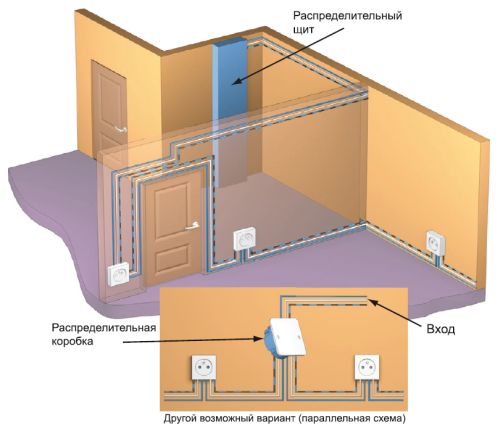

elgato написал : Да, в подрозетниках http://cs-cs.net/montazh-v-podrozetnikax
Есть клеммники-разветвители на дин-рейку.
А меня интересует такой вопрос - разрешены ли широкие штробы вертикальные в несущих стенах? Под кабели к щитку;
почитал, одно только не понятно если например в комнате розетки на одной стене и розетки на противоположной стене, монтаж группы на одной стене не вызывает вопросов, а к другой стене последовательно вести в обратку провода (это и называется "шлейфом" или всетаки группа розеток на одной стене идет отдельно в щиток и группа на другой стене или комнате также самостоятельно идет в щиток

dendim, а как Вам хочется :)

20.01.2014 в 19:02:06
Johnny; хочется обойтись без распаечных коробок и чтоб в щиток приходила одина трехжила, получается значит последовательно как на изображении вверху

20.01.2014 в 19:20:29
dendim Если Вас крышка распределительной коробки поверх обоев не смущает, то делайте с коробкой. А Вы случайно не панельные стены собрались горизонтально штробить?
