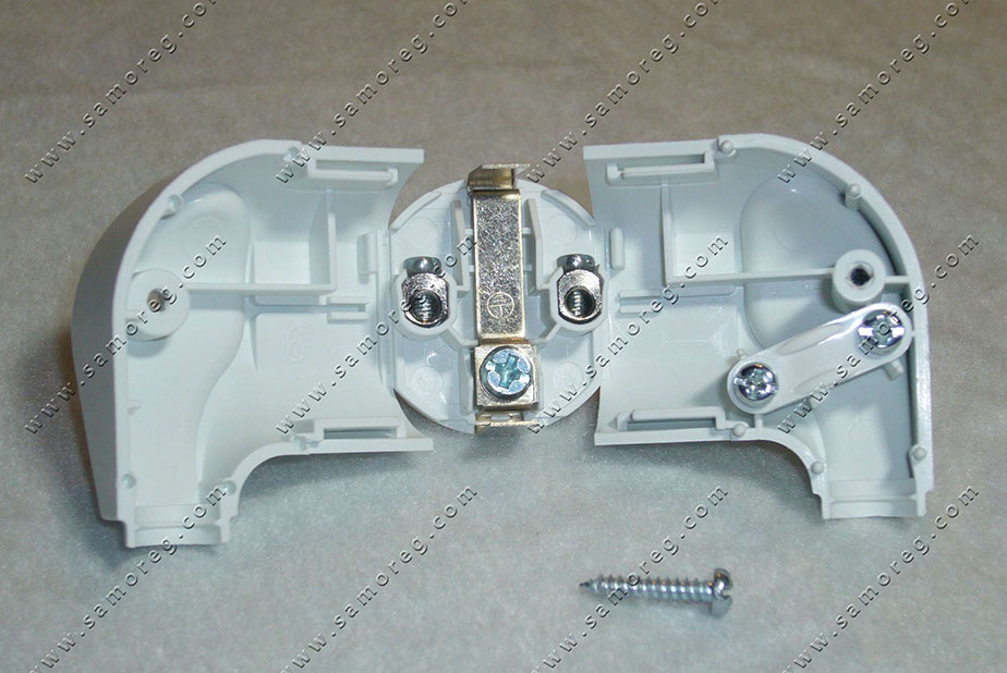

Подскажите, какой профиль обжима НШВИ лучше применять для подсоединения провода к такой вилке:
Квадратный подойдёт? Или, может, лучше вообще использовать НШКИ?
