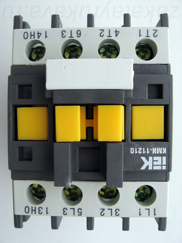

Допускается ли установка контактора в таком положении?
ksiman
ksiman
Регистрация: 03.08.2012
Сообщений: 9611
12.09.2014 в 22:05:41
Rumato написал : Допускается ли установка контактора в таком положении?
Допускается, но какой смысл?

У контакторов ТДМ слишком много брака, поэтому отказались применять :( Контакторы IEK получше будут, но надо брать с запасом на пару ступеней (чтобы не горели контакты) и они не рассчитаны на частую коммутацию - рассыпаются быстро. Предпочитаем ставить TeSys E от SE. С виду - тот же IEK практически по такой-же цене. Работают вполне сносно :)

ksiman написал : Контакторы IEK получше будут
А гудят громко? Товарищ собрал щиток полностью на ИЭК, с контактором. Божится, что не гудит, вообще. Мне не верится, но ехать далеко. :)
ksiman
ksiman
Сообщений: 9611
13.09.2014 в 08:34:48
cooler.od написал : Божится, что не гудит, вообще. Мне не верится, но ехать далеко.
Эти - гудят конечно :) В квартирный щиток лучше не ставить. У IEK практически не гудят модульные контакторы (типа КМ25-40, КМ40-40, КМ63-40) :)
