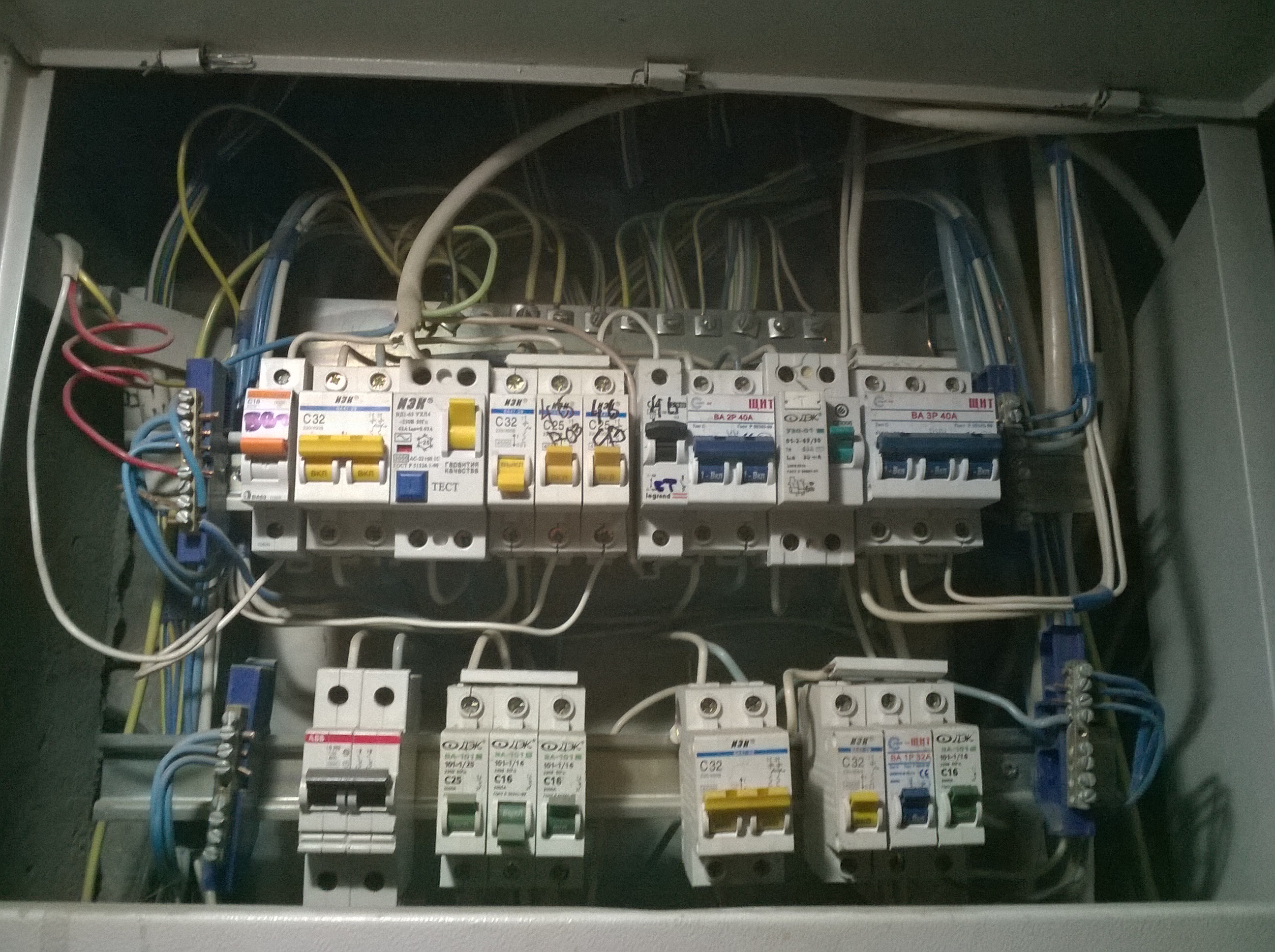

UncleSam написал : Добрый день есть два автомата, первый на один провод, отключаешь - плита не работает, второй на два провода, отключаешь, освещение не работает. И есть УЗО.
УЗО выбивает при одновременном включении обоих автоматов. Когда любой из них выключен, УЗО не выбивает, все работает.
Раньше все совместно работало зашибись, а в какой-то момент началось такое вот странное.
Схемы нет, делали молдаваны. Объясните.
вот фото щитка: http://vkote.ru/i/2014.12.22/000672f4/wp_20141222_003.jpg мои автоматы - левые верхние если левый С32 выключен, то свет не горит, УЗО не выбивает (при то что правый С32 включен). если правый С32 выключен, а левый включен, электроплита не работает, свет горит, не выбивает УЗО. если оба С32 включить, выбивает УЗО.

UncleSam написал : левый С32
Откуда ноль на него приходит?

UncleSam, позовите электрика.
вам все-равно ваши два автомата 25А надо заменить на 16 + 10, а то и до пожара недалеко. Заодно и с проводами по месту специалист разберется.
В таком виде щит нельзя оставлять.
