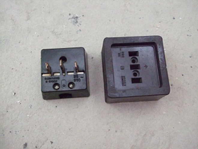

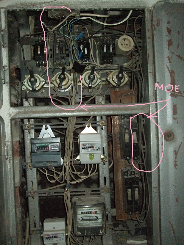

У меня несколько вопросов: Сегодня приходил электрик менять счетчик на новый и предложил в щитке поменять автоматы.
1й способ - я покупаю один 2х полюсный 40 амперный автомат, один 1 полюсный 32 амперный автомат, и 3 однополюсных автомата на 16 ампер. Электрик приходит, все меняет (я так понял на старых проводах) и я еще плачу 1000 рублей. 2й вариант - я плачу электрику 2000 рублей и он сам все покупает и в добавок меняет провода в щитке на медные.
Автоматы я расписал, тк не знаю стоимость их и насколько хорошие-плохие он может купить, но электрик сказал, что все автоматы можно купить рублей за 300. Собственно вопрос - стоит ли что-то менять? Если да, то по какому пути действовать?
П.С. Автоматы сейчас работают, но, наверное старые. Проводка в доме 20 лет алюминиевая. Меняться не будет.
Второй вопрос: делаю сейчас разводку на кухне и столкнулся с тем, что нужно будет запитывать независимую варочную панель и духовку. Как лучше сделать - на каждый потребитель своя розетка? И какие посоветуете хорошие розетки-вилки, тк панель и духовка продаются только со шнурами. У меня со старой печки осталась розетка с вилкой - внушительные, но крепление наружнее, а хотелось бы в стену утопить.
Фото щитка и розетки с вилкой прилагаю :) Заранее благодарю!

Provizor написал : У меня несколько вопросов:
по первому даете ему 2 тыс, а сами покупаете автоматы ABB или шнайдер и дин рейку, пускай вам заменит все провода, его автоматам нет доверия (за 300 руб это ИЭК)
По второму вопросу необходимо отдельные розетки. На духовку обычная на 16 ампер, на варочную поверхность купие новую (например такую http://www.electro-mpo.ru/card1772.html#.TiG0s29gh5E) или если нравится такая, то можно и ее, они надежные
