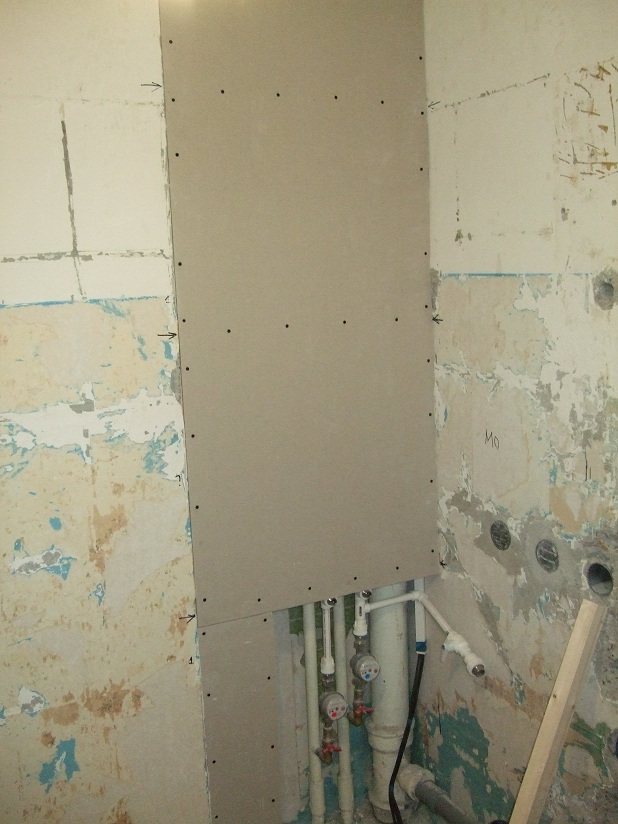

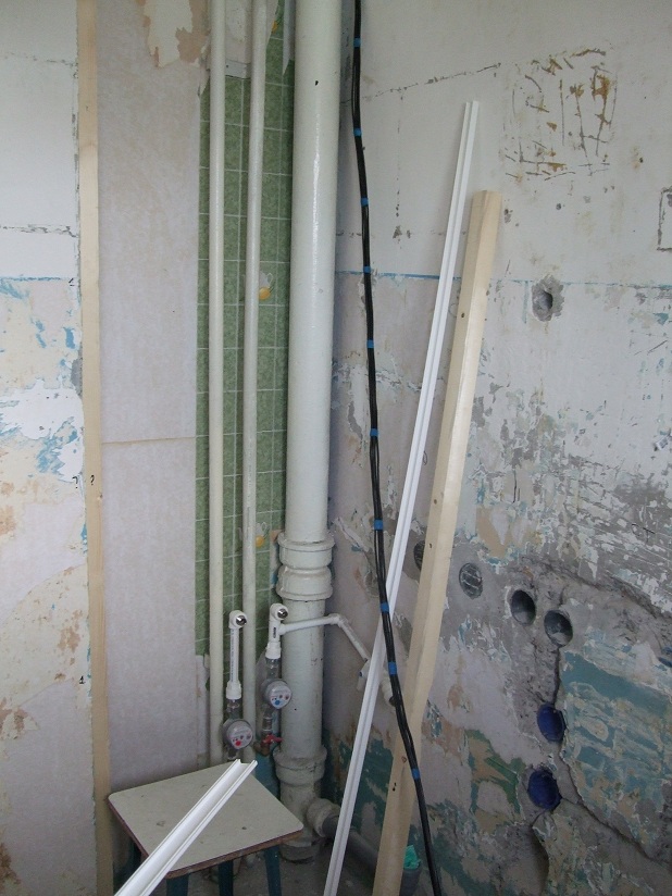

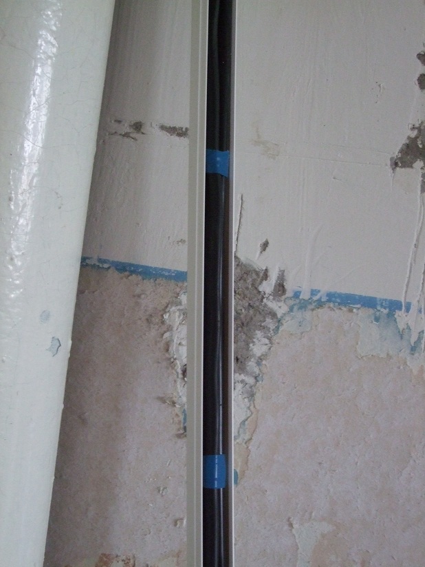

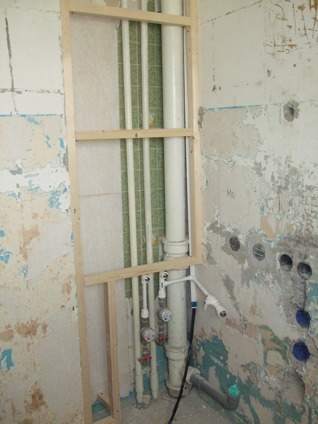

Спасибо большое всем кто откликнулся! Докладываю: по вашим советам купил автоматы и медные провода на варочную поверхность 6ммх3 и 2,5ммх2 на все остальное (земли у нас в доме нет- взял двухжильный). Я не электрик, поэтому действовал по наитию - проделал дырочку в стене (неудобно было), пропихнул провода, поскручивал изолентой и поместил в кабель-канал. Фотки ниже. И немножко оффтопа. Пришел сегодня в магазин, где вчера спрашивал про Ваго. Я им говорю, что в Ваго общая шина, а они мне, что если на 6 дырок (для алюминия) то это для 3х разных проводов. Предложил им померять тестером - у них нет такого. Сказали что скрутка- это единственный выход в моей ситуации. Ну я не стал больше спорить, купил автоматы и ушел.
Так вот, пришел я сегодня за проводом 3х6мм2 - у них нет. Тогда, говорю, дайте мне 5 розеток. Принесли 5 розеток и тут я вспомнил про подключение шлейфованием без разрыва провода. Спрашиваю, конструкция розеток позволяет данный метод осуществить? Несколько секунд молчания и смятение в двух парах глаз. И тут началось - что это ты придумал?!, что за колхоз?!, розетки так не соединяют!, первый раз такое слышим! Я отвечаю, что мне нужна неразрывная цепь -нет, это полная хрень - говорят мне продавцы!
Тогда я им сказал что они балбесы, и напомнил про Ваго и про скрутку, которую запретили, хотя продавцы вчера меня убеждали что скруткой делают везде. Розетки я не купил. Были правда вопли от прадованов, что чек уже выписали... Короче, вот такие у нас "консультанты" в магазинах. Благо, что есть такой замечательный форум и специалисты, которые находят время, чтобы помочь новичкам и непрофессионалам.
Еще раз большое вам спасибо! Ну и фотки :)
