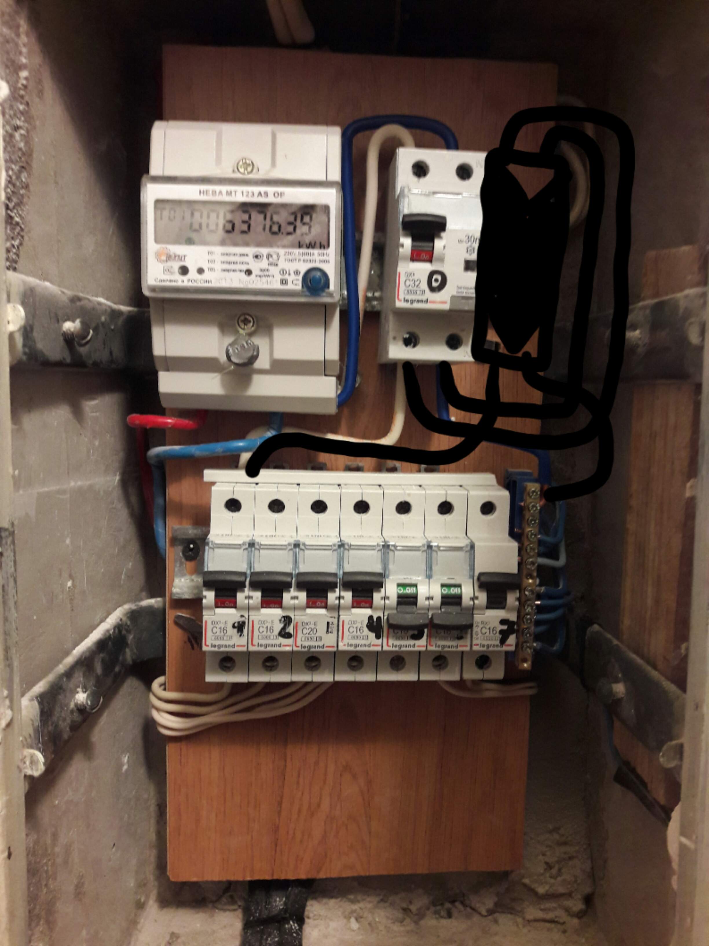

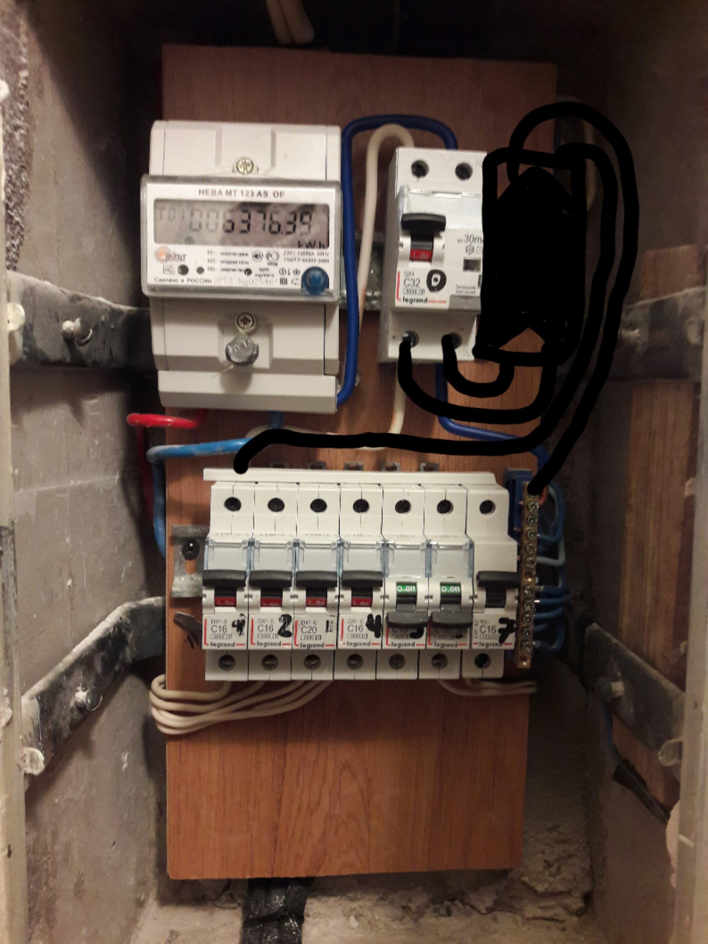

Тоыарищи, а допустимо ли узм-50м/51м переворачивать на 180гр и так ставить? Это в самом крайнем случае? Хотя по прикидкам должно встать нормально.

Mandalore105, Ээээ, а зачем?

Mandalore105 написал: Тоыарищи, а допустимо ли узм-50м/51м переворачивать на 180гр и так ставить
Может на 90 гр? Что с проводами накосячили?

MaSeVi, megrad, да не, уже понял, что фигня будет, вот схема, как я думал сначала сделать. Если что, с мобилы рисовал, извините. Стрелки это типа направление вход/выход.
Но потом понял, что в общем-то и в обычном положении то же самое будет
Да, у меня самый правый автомат rx, а остальные dx. Между ними особая разница есть вообще? На нем только стиралка висит, ну может иногда пылесос.
П.С. это вам не щиток на 54 или больше места, с кучей узо и прочего, в отличие от одного моего дифа, но уж чем богаты...

Mandalore105, А куда Вы УЗМ хотите установить?…

MaSeVi, справа от дифа, это его силуэт я пытался изобразить. И силуэты линий фазы и ноля.

Mandalore105, За это время можно уже было установить. Места там полно.

Rumato, Это ж надо найти, пойти, купить, установить. Я с работы освобождаюсь поздно. Да и после операций ничего делать не тянет, до дома дойти и лечь. Выхи с ребенком, не до того. Ну закажу наверное, может когда-нибудь поставлю.
И тогда еще пара вопросов, первый - что все же взять -50м (поставил и забыл) или -51м, если второй, какие по опыту лучше величины поставить? Второй - с этим узм'ом достигнется принцип разумного минимализма на трехкомнатку 1969г без заземлений?

Mandalore105, 51М. Закажите доставку на дом - родные примут и оплатят. А Вы далее поставите...
