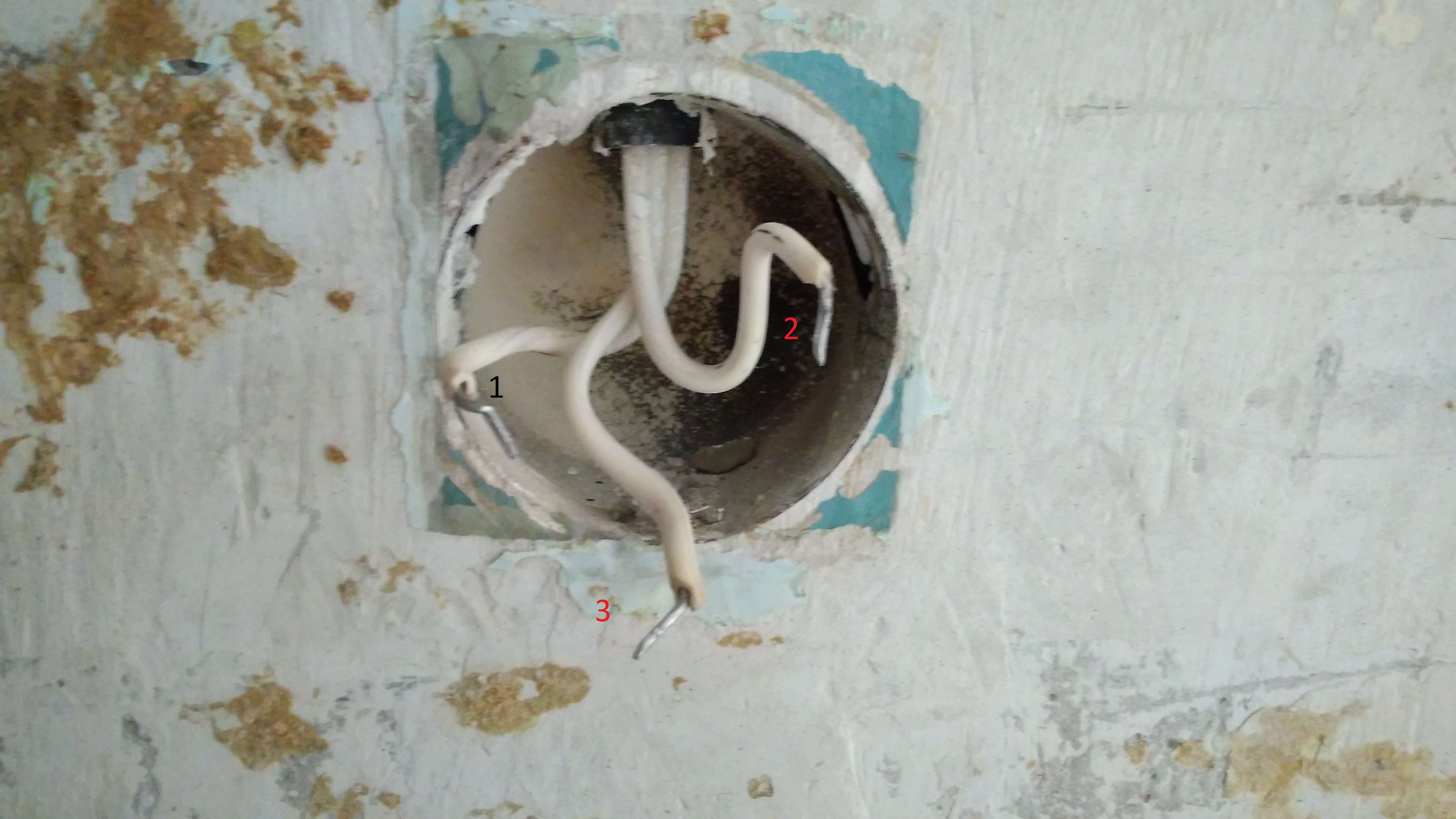

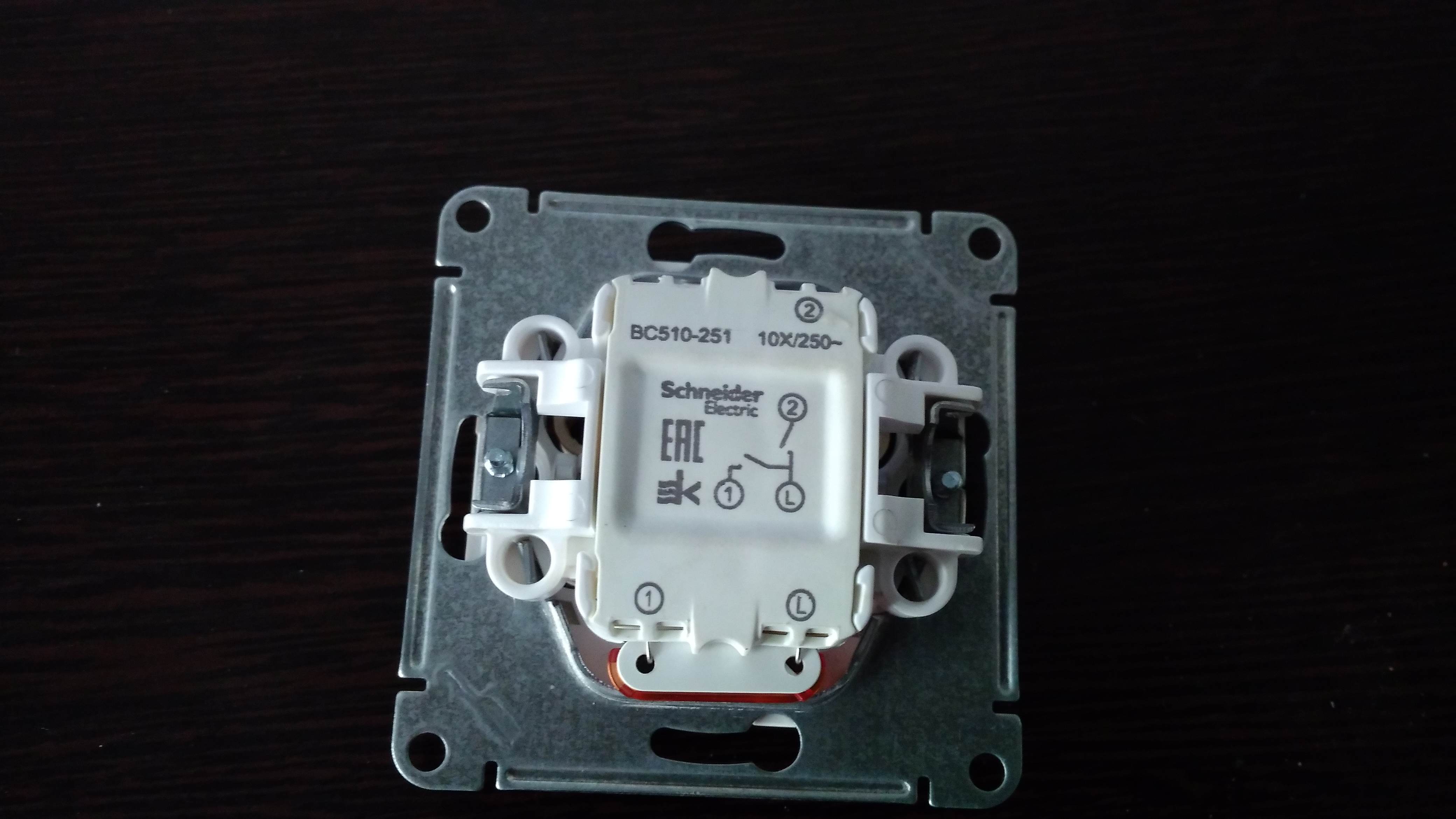

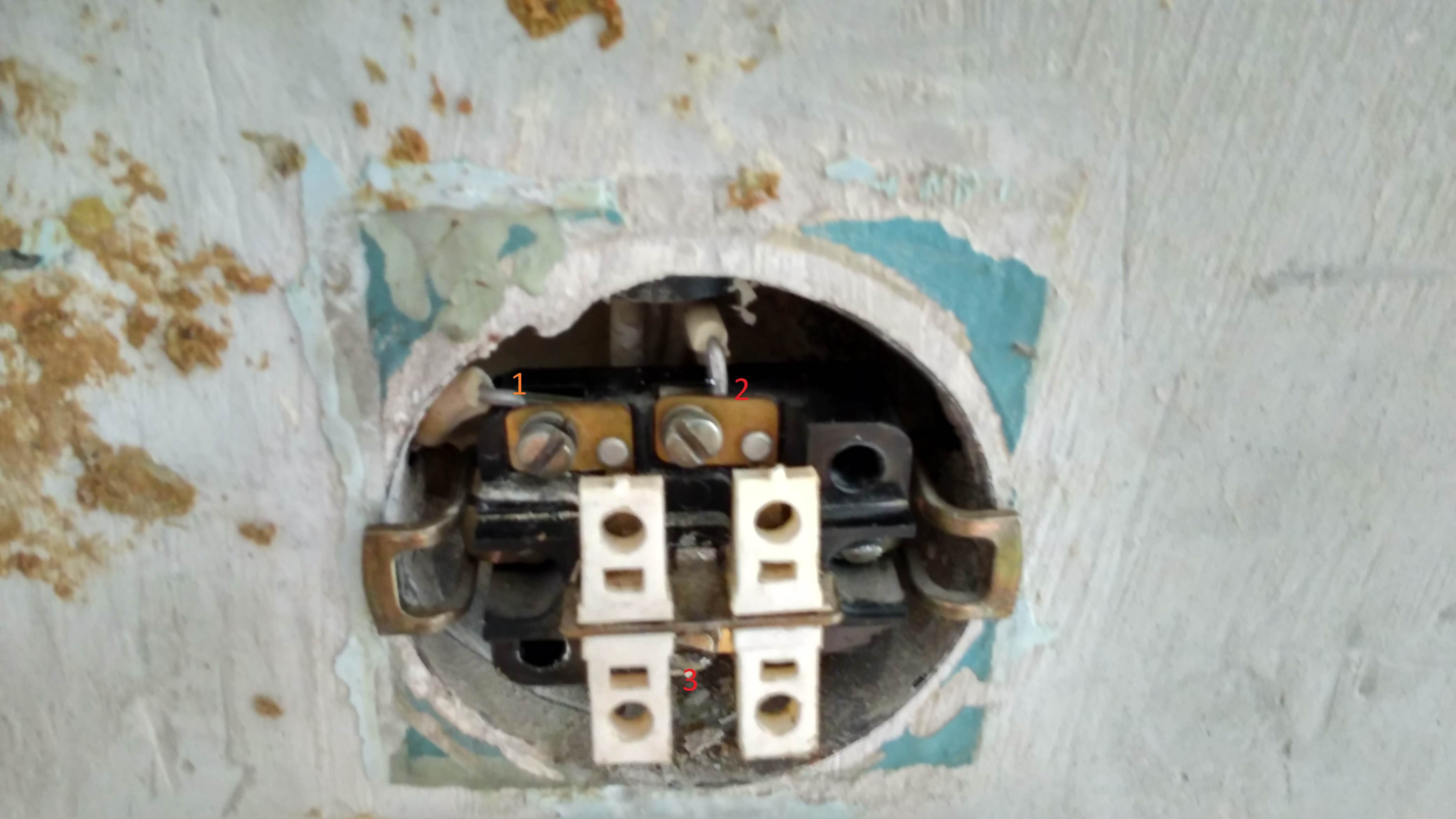

Здравствуйте, подскажите по замене выключателя чуть-чуть. Решил тут поменять выключатель двух клавишный на ванную/туалет и столкнулся с такой проблемой, на новом выключателе три крепления, одна фаза (L) и два "нуля" (помечены цифрами 1 и 2), обычное дело собственно. Но разобрав старый я обнаружил, что два из трех проводов прозваниваются (на фото отметил провода 1 и 2). Что это за зверь? получается раздвоили фазу в коробке, а ноль получился общий на обе клавиши (отметил цифрой 3)?

targ3t написал: выключателе три крепления, одна фаза (L) и два нуля (помечены цифрами 1 и 2), обычное дело собственно.
Да , собственно , только нуля там нет ... иначе будет бзденц
targ3t написал: Что это за зверь?
Двухклавишный выключатель
targ3t написал: получается раздвоили фазу в коробке, а ноль получился общий на обе клавиши (ноль это цифра 3)?
З - это то , что приходит из сети , а 1 и 2 - управляют
targ3t написал: ванную/туалет
И это пройдёт ...

serj12, Фаза в любом случае должна быть одна, правильно? А по факту там два конца под напряжением

targ3t написал: serj12, Фаза в любом случае должна быть одна, правильно? А по факту там два конца под напряжением
Старое.... частенько коммутировали ноль, что сейчас запрещено

BV, Спасибо, значит совок) А как соорудить всё в рабочий механизм? Провод без напряги тогда ставить в крепление для фазы (L), а два других конца которые под напряжением в 1 и 2?
targ3t, Да...

targ3t написал: А по факту там два конца под напряжением
Увы , наследие толитаризма
targ3t написал: Провод без напряги тогда ставить в крепление для фазы (L), а два других конца которые под напряжением в 1 и 2?
Совершенно верно , главное Ал не отвалите ... и отключите питание , что бы вас не приложило
