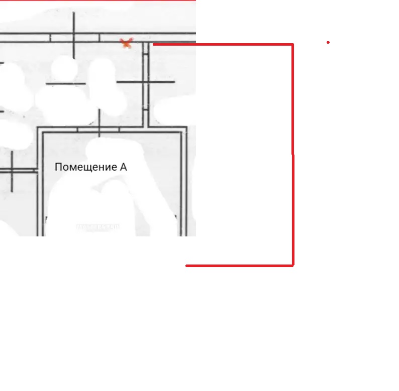

megrad, Наличники уже стоят родные. Поэтому не вариант. MrGalaxy,ну, т.е., всё же только через дырку в стене? Но это когда помещения смежные хорошо. А если нет и на пути дверной проём, где плинтус упирается в дверной наличник (понятно, что после Наличники нужно пускать под порожек) и после порожка, перед следующим кабель-каналом в плинтусе, опять наличник?

FashRus, нарисуйте что Вы хотите или сфотографируйте объект.

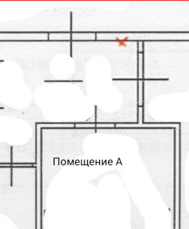

Из точки отмеченный крестиком надо провести кабель в Помещение А.

FashRus, по потолку, либо по периметру стенки отмеченной крестиком
трасса получается длинная, но монтаж проще, нежели врезать в пол. Либо кабель каналом обойти двери. Хотя... пол какой, если на лагах можно попытаться "порыбачить"

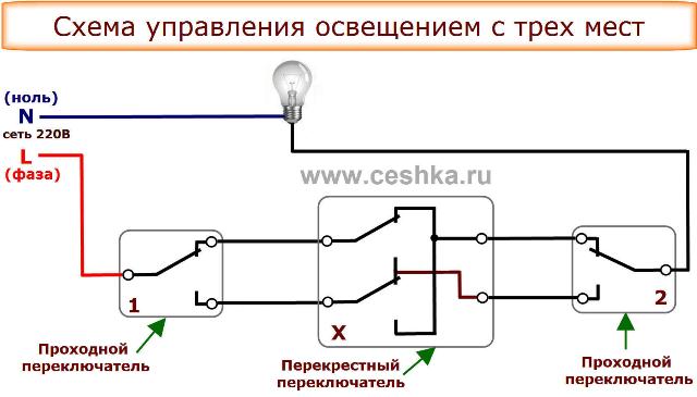

Пять проходных выключателей? Идет ремонт, делают электрику. Жена захотела вместо двух проходных выключателей - 5. Меня не было, сама договорилась с электриками. Немного увеличили смету, в честь праздника попросили бутылку коньяка и пока она ходила в магазин нарезали штробы, отверстия под подрозетники, проложили провода. Искал в Интернете нашел схему на два и три проходных выключателя. Неужели реально и пять сделать? Буду благодарен за ссылочку на схему. Может ребята ошиблись. Сейчас штукатуры их художества замазывают, не хотелось бы отшпаклеваные и покрашенные стены долбить заново.

egor1975, Да хоть с десяти мест !

egor1975 написал: Может ребята ошиблись.
Лишь бы в проводах не накосячили, для проходного с 2 мест: два кабеля по три жилы требуется, для пяти точек: два кабеля по три жилы на проходные и два двухжильных или по одному четырёх жильному на перекрёстные.
