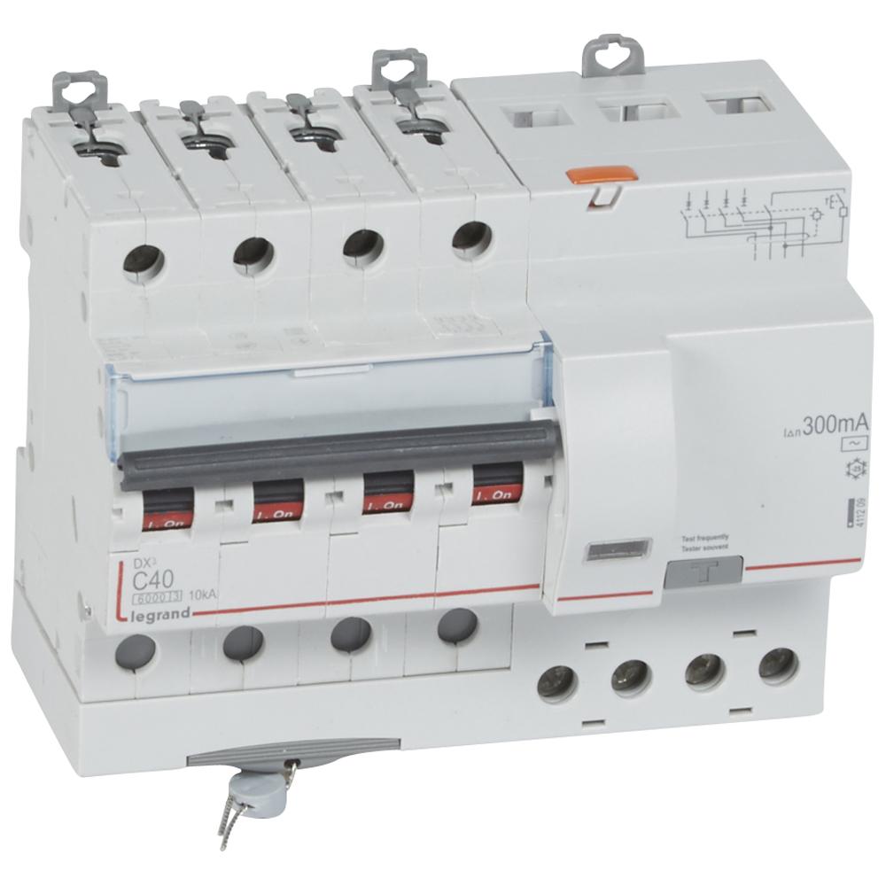

Доброго времени суток всем :) Подскажите пожалуйста, 4 полюса дифавтомата Legrand DX3 40A Тип AC 300mA запитывают 4 разные линии (например кухню, ванную, две комнаты)? Или как его можно использовать в домашних условиях? Спасибо.

Lehandr написал: Или как его можно использовать в домашних условиях?
Только как противопожарный, в уличный щит учета.

Lehandr, до первого апреля вроде далеко :cool: а если по теме, такой только для этажного щита

Lehandr написал: Доброго времени суток всем :) Подскажите пожалуйста, 4 полюса дифавтомата Legrand DX3 40A Тип AC 300mA запитывают 4 разные линии (например кухню, ванную, две комнаты)? Или как его можно использовать в домашних условиях? Спасибо.
Lehandr, хотел уточнить - какую именно комнату запитывает 4й, нулевой полюс?

Lehandr написал: Подскажите пожалуйста, 4 полюса дифавтомата Legrand DX3 40A Тип AC 300mA запитывают 4 разные линии (например кухню, ванную, две комнаты)?
Не запитывают, в таком раскладе он будет отключаться от почти любой нагрузки сразу же.
