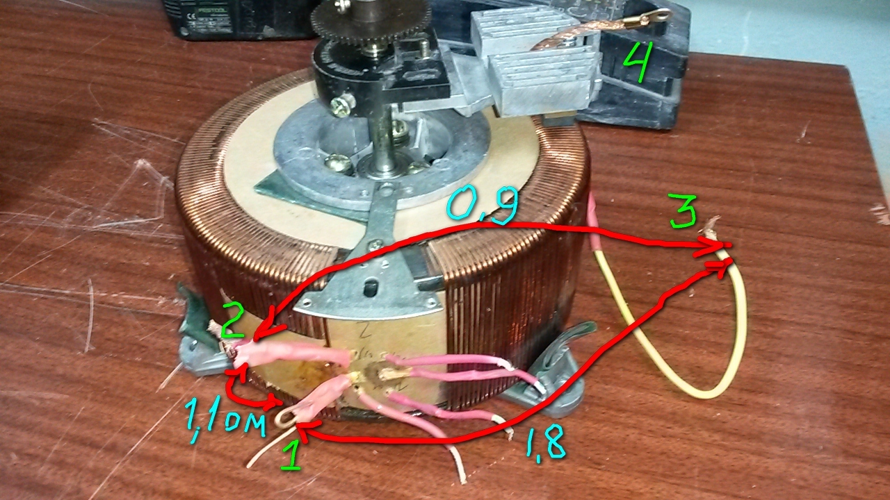

Имеется такой ЛАТР . Выходит три толстых провода 1.2.3. между ними указано сопротивление. К каким проводам подключить 220 в и к каким к нагрузке ?

vlad2323 написал: Имеется такой ЛАТР
Это не ЛАТР а трасформатор от стабилизатора напряжения, что и как там подключать известно только производителю этого стабилизатора.

пускай будет стабилизатор. Мне надо определится какие провода надо подключить на 220 в чтобы на выходе можно было регулировать от 150-250

olegaa2, пускай будет стабилизатор. Мне надо определится какие провода надо подключить на 220 в чтобы на выходе можно было регулировать от 150-250

vlad2323, подайте 12 вольт, а потом посчитайте.
