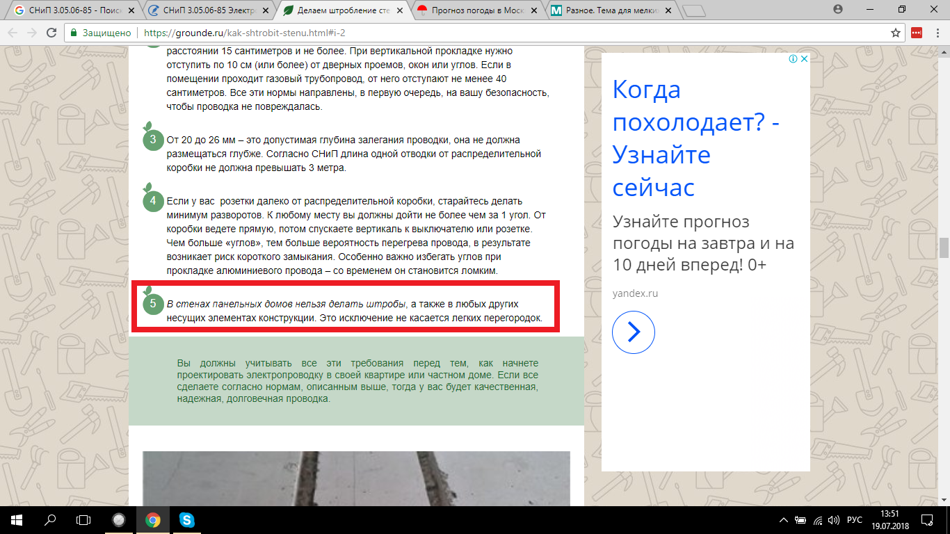

ДоброДел написал: Действует ли сейчас СНиП 3.05.06-85?
В 2016 его актуализировали и сейчас действует эта актуализированная версия.
ДоброДел написал: штробить горизонтально
Нельзя :nо:

ДоброДел написал: Действует ли сейчас СНиП 3.05.06-85? (там написано что штробить капитальные стены в панельных ЗАПРЕЩЕНО!)
А где там это написано? Я не нашел (и в актуализированном СП 76.13330.2016 не нашел тоже).

2TAB,Я ссылаюсь на сайт https://grounde.ru/kak-shtrobit-stenu.html#i-2 Где конкретно написано сие (см. фото, выделено красным прямоугольником). Оперативно пробежался поиском по документу и не нашел даже слова!!! "Штроба","Штраба", "штробить", "штробление"
И еще "камень в огород" противников, что штробить нельзя: А как же делают ЦЕЛЫЕ проемы в панельных домах несущих стен (Официально согласовав) под межкомнатные двери? Ведь на момент проделывания "дырки" стена остается только на едине с перфычом/отбойным молотком и ни кто ее не поддерживает, и дом не рушится. Кто возьмется "разжевать" нам? P.S: В голове "каша" у меня сейчас...
