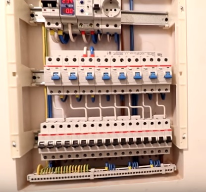

  1. наблюдал несколько схем подключения узо на рисунках.. встречались варианты "входа" фазы и нуля снизу в автомат узо и выход сверху на дочерние модули. как на фото ниже.. подскажите плиз в узо что совсем всеравно с какой стороны вход пускать с какой выход...
  2. внутреннюю разводку в щитке выполнять проводом ввг 6 квадратов?
  3. если щит металлический, шину заземления непосредственно к щиту привинчивать без изоляторов?
  4. также по шинам нулевым на корпус... в лучшем случае на изолированных пятках, не нашел чтобы хотябы колпачком/крышкой закрывались.. такие бывают? в компактном исполнении не модульные в общем... прошу ссылку

Берг написал: подскажите плиз в узо что совсем всеравно с какой стороны вход пускать с какой выход...
Нет. Вопрос критичен. Строго в соответствии с маркировкой производителя! (вход-выход, фаза-ноль) Без вариантов!
Берг написал: внутреннюю разводку в щитке выполнять проводом ввг 6 квадратов?
Минимум - по номиналу "нижнего" аппарата.
Берг написал: если щит металлический, шину заземления непосредственно к щиту привинчивать без изоляторов?
В них (изоляторах) - нет надобности.

Берг написал: также по шинам нулевым на корпус... в лучшем случае на изолированных пятках, не нашел чтобы хотябы колпачком/крышкой закрывались.. такие бывают? в компактном исполнении не модульные в общем... прошу ссылку
Существуют полностью изолированные.
Легранд, Хагер и АББ разрешают подачу питания снизу, а подключение нагрузки сверху, это относится и к их автоматам, и к их УЗО.
Можно и им, если нечем многопроволочные провода оконцевать.
Берг написал: сли щит металлический, шину заземления непосредственно к щиту привинчивать без изоляторов?
Баз разницы, лишь бы щит был заземлен, и желательно чтоб была заземлена дверца.
Берг написал: такие бывают? в компактном исполнении не модульные в общем... прошу ссылку
Бывают, как уже верно сказал ПPOPAБ
Грубый, но справедливый

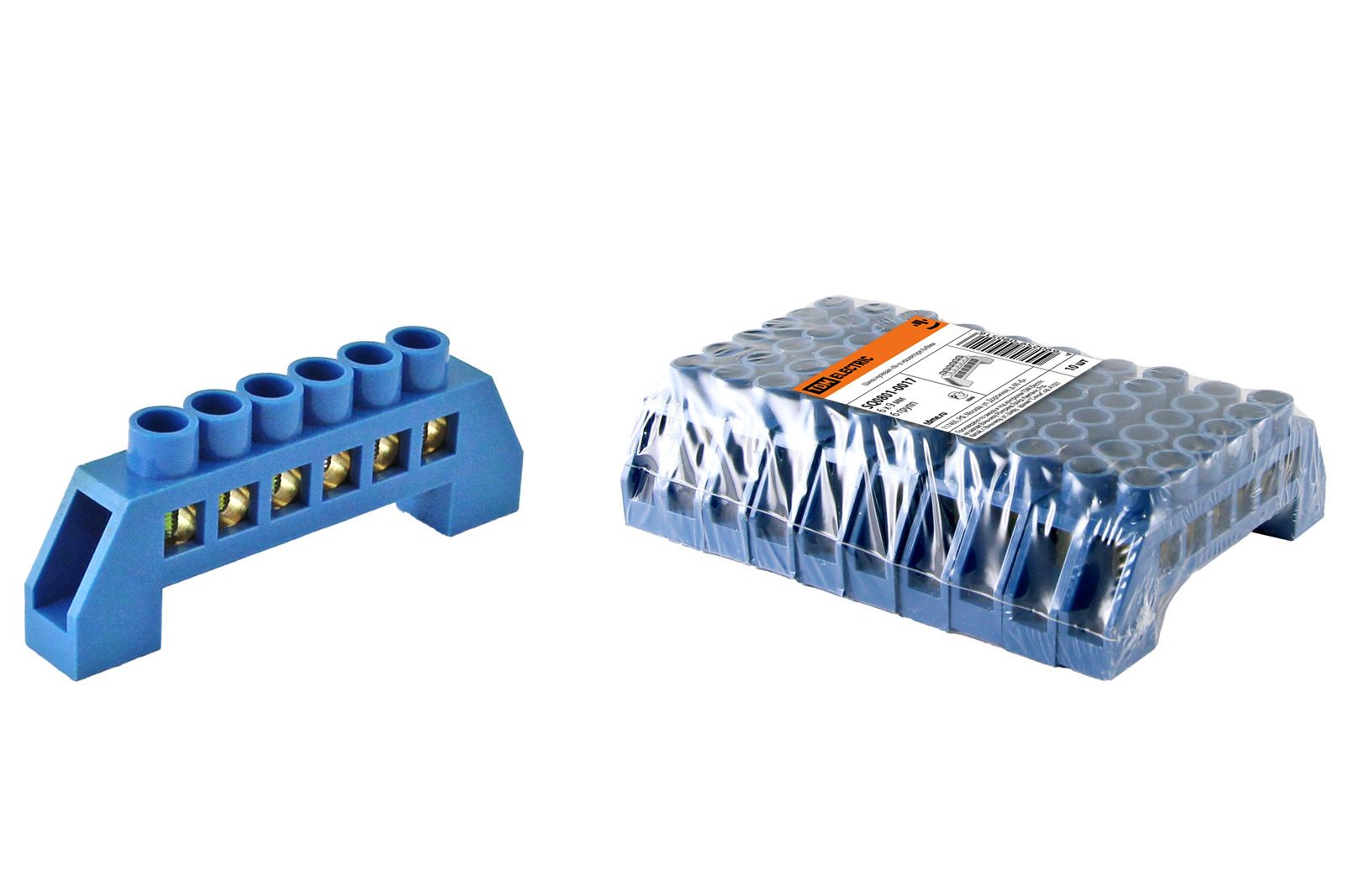

подсмотрел такую красоту... как называется такая шина? или они только в комплекте со щитом идут... я так понял на ней изолированные группы... земля и 3 нулевых шины.
помогите плиз правильно подобрать такую в щиток шириной на 12 модулей... я понимаю они еще диаметрами коммутируемых проводов отличаются... для обычного щитка с какими дырками искать...

Берг написал: как называется такая шина?
Нулевая шина.
Берг написал: или они только в комплекте со щитом идут...
Да. Но например для щитов хагер можно докупить отдельно ссылка
