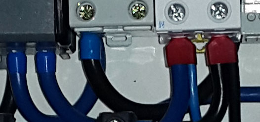

Товарищи, а пугв 2,5 влезет в 16 наконечник, в котором уже 16 пугв располагается? Если нет, что тогда использовать? Ншви(2) 6? Или какой еще...

Mandalore105, Влезет

Mandalore105, влезет в ншви2 10
Синий 16 с 16-м проводом, там внатяг. Красный - 2х10 с 16+6. Ваш случай где-то посредине. :)

Mandalore105, 2x10 - да. А нельзя заменить 16 на 10, тогда в 2х6 войдет 10+2,5...

01.11.2018 в 07:45:54
ebf, спс
Radio, спс, потестирую этот.
MaSeVi, в принципе можно, тоже попробую, спс.
