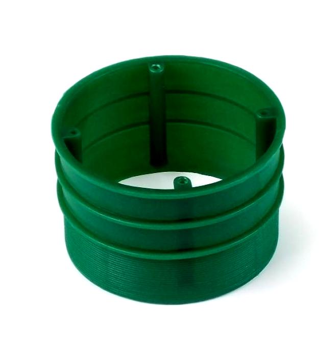

Здрасте, всем. Установил подрозетник. А чуть позже появилась необходимость заштукатурить эту стену. Причем на 1-1.5см толщиной. Вопрос: лучше выдрать этот подрозетник и перевмазать его после штукатурки? Или оставить его таким утопленным, а при установке розетки просто взять шурупы подлинее? Во втором варианте не вижу ничего страшного, но могу неучитывать нюансы

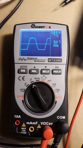

Увидел на просторах поднебесной вот такой мультиметр:
Понятно, что это не осциллограф, но в наше время диммеров и импульсных БП иногда не только напряжение надо померить, но и посмотреть форму. Кто ни будь таким (подобным) пользовался? Впечатления?

Posix86749 написал: Вопрос: лучше выдрать этот подрозетник и перевмазать его после штукатурки
Всё зависит от состояния краёв штукатурки - если нет большого конуса и края достаточно твёрдые, как вариант обработать штукатурку вокруг подразетника грунтовкой глубокого проникновения, то можно
Posix86749 написал: взять шурупы подлинее
Либо поставить доборное кольцо

AKI написал: Увидел на просторах поднебесной вот такой мультиметр:
AKI, А форму тока утечки - могеть ? :)
Да, ни фига.

megrad, спасибо, даже не знал, что бывают такие

dokar написал: А форму тока утечки - могеть ?
Спросите у китайского продавца, он вам и форму утечки напряжения пообещает :)
