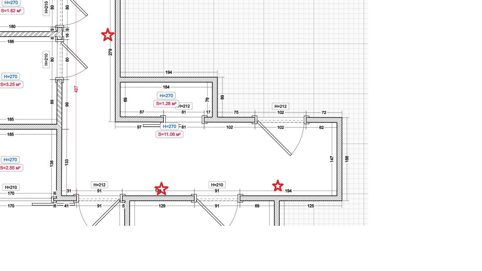

Уважаемые мастера, здравствуйте. Может кто-то решал такую практическую задачку. Планирую в коридоре сделать ночную подсветку пола (как в примере). На приложенной схеме звёздочками отметил места расположения. Озадачился вопросом, как лучше организовать управление данной группы и как сделать разводку кабеля (ведь надо опускать кабель с потолка к каждому споту) Буду признателен за совет. Схема квартирыПример

Глеб Абдулов написал 05.08.2025 в 12:13
Зачем к каждому? Один раз опустить, а далее шлейфом.
Сообщений: 139861
05.08.2025 в 12:18:52
как лучше
Две розетки, по совместительству для пылесоса и ночники "за 100руб")

pool написал 05.08.2025 в 12:15
а далее шлейфом.
По стене?

BV написал 05.08.2025 в 12:18
Блин. Точно.) Зачем перемудрять))

Глеб Абдулов написал 05.08.2025 в 12:24 > pool написал 05.08.2025 в 12:15 > > а далее шлейфом.
По стене?
Ну да. Либо вдоль плинтуса и вверх поднимать.

pool написал 05.08.2025 в 12:48
...либо прям в плинтусе Без Плинтус
