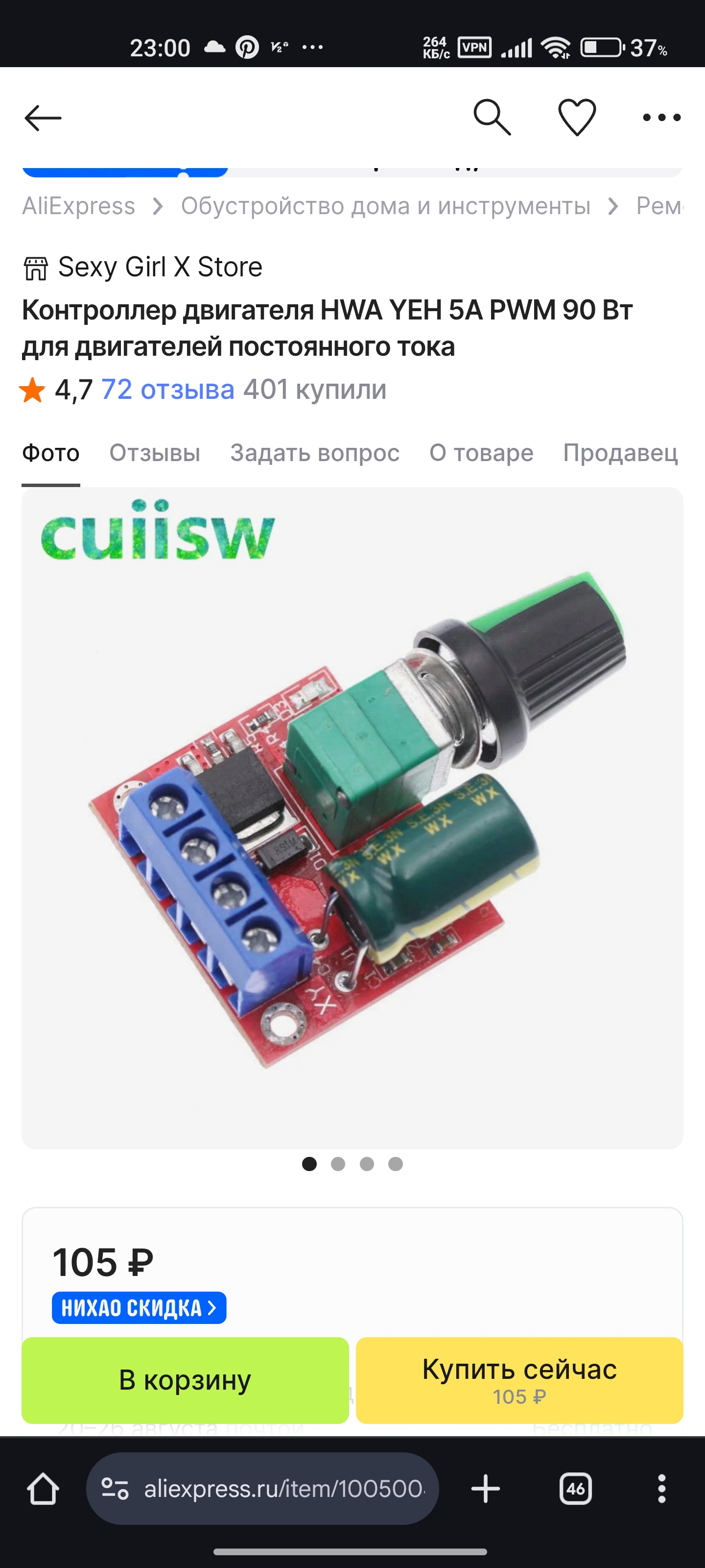

Maxscorpio, не шим, а блок питания наверное. Импульсный ток через струну более 2А... Другой блок нужен напряжение меньше - допустим 5, и ток ампер 5. Может и без шим попадете в нужный нагрев.

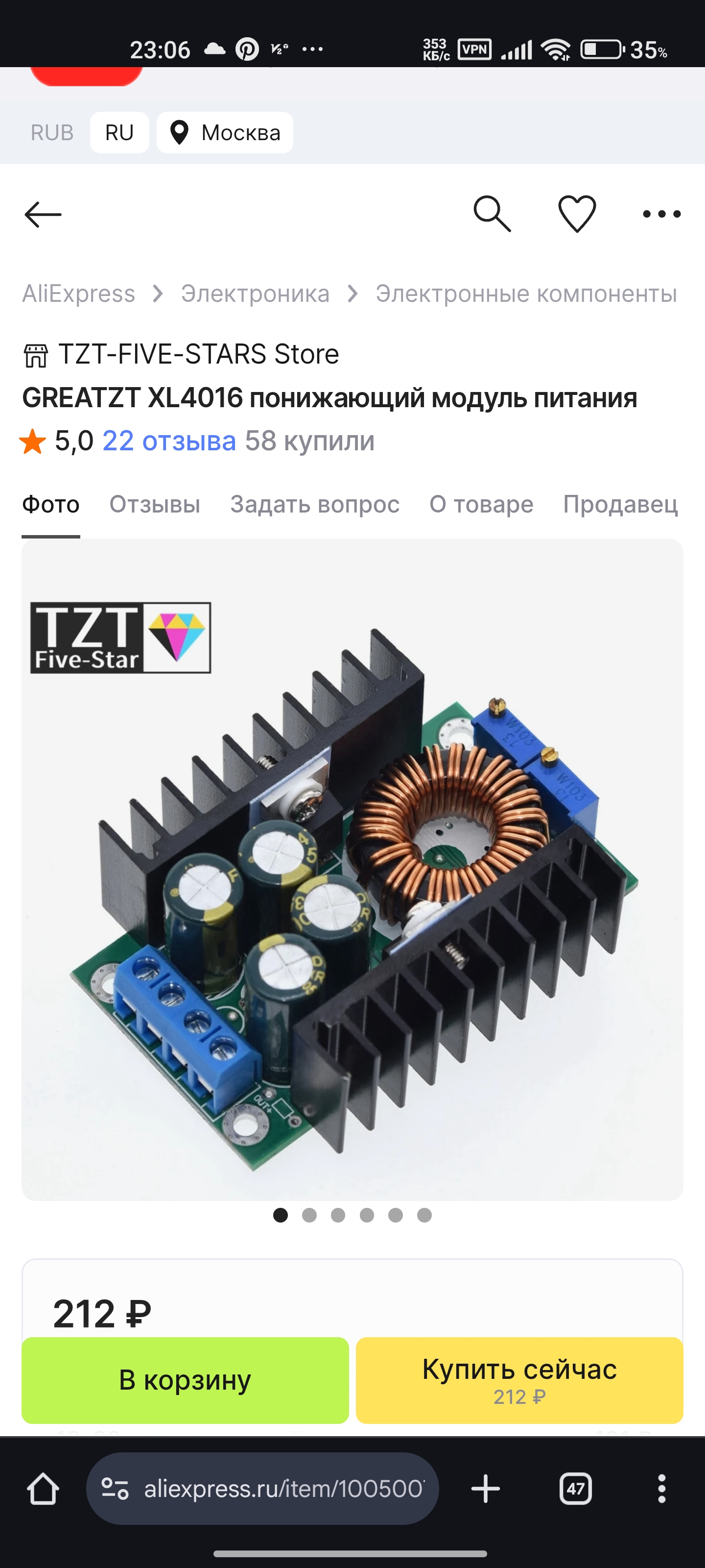

Здравствуйте. Первый вариант был примерно такой. С 5 до 15 вольт 5 ампер. Быстро отключается. Сменил на более мощный 12 ампер. С катушкой и двумя радиаторами

Еще раз - возможно БП не тянет такой ток....

BV, Нет, тут защита ШИМ регулятора. Проверял тестером на постоянку в момент отключения. На вводных клеммах 12 вольт по прежнему приходит. А на ШИМ начинает моргать красным лампочка

Значит шим в импульсе превышает ток.
Измеряли 4 в... Вольтметр TRMS?
