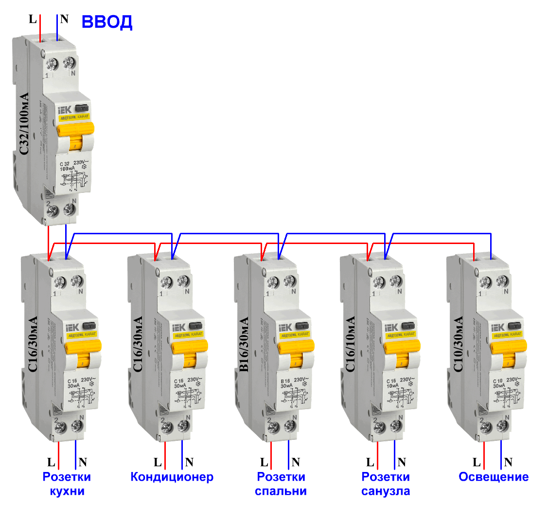

ДмитрийКрд, да просто заведите этот автомат С10 под УЗО кухня розетки, или УЗО ванная.
BV,
ДмитрийКрд написал: alexx7777, о пробитии на корпус я даже не думал, теперь точно хочу подстраховаться.
BV, Вы правы, надо поставить, тем более что на этом автомате еще и теплый пол сейчас без УЗО. В щитке места нет, бывают ли УЗО совмещенные с однополюсным автоматом, чтобы воткнуть на то же место?
Было бы место, я бы еще поставил реле напряжения от отгорания нуля, но увы.
ДмитрийКрд, Места в щите полно , для этого достаточно выполнить схему всего на двух УЗО и хватит на все , втч и на отдельные АВ для освещения и теплого пола . Совмещать их на один автомат - дурная идея .

BV, точно, можно же завести под УЗО, почему я сам не додумался. Ну а запасным вариантом будет диф АВДТ 32МL. Radio, возможно я чего-то не понимаю, но все эти линии уже защищены УЗО, зачем туда дифы? dokar, щит собирал знакомый электрик, но квартирная проводка не его тема, он собирает щиты для коммерческих помещений. Уже не помню причину, почему их совместили на один автомат, но помню, что была какая-то проблема и это было оптимальным решением, которое мы нашли. Чем чревато? Вы бы как распределили 2 УЗО? Я бы может и не парился с уменьшением щита, но все-таки хотелось бы найти место для реле напряжения.

ДмитрийКрд, Радио предлагает вам примерно такое решение .
Но оно потребует затрат 16-18 тыс руб.И это без реле напряжения .

ДмитрийКрд, Распределять Нагрузки между УЗО достаточно руководствуясь принципом - в одной зоне освещение(или стационарные потребители) и розетки дб на разных УЗО.

dokar, к таким затратам я точно не готов, плюс не вижу необходимости менять весь щиток ради технической эстетики. Пусть будет выглядеть коряво для профессионалов, главное чтобы обеспечивало безопасность. На данный момент мне нравится вариант BV завести автомат под УЗО. Ну и если есть возможность обойтись малой кровью и сократить число УЗО, чтобы освободить место под реле напряжения, это было бы неплохо.

менять весь щиток ради технической эстетики. ДмитрийКрд, А здесь не эстетика , а одно из оптимальных технических решений, правда с довеском в виде индивидуальной диффзащиты на каждой группе, позволяющее отключать в случае утечки с ноля на землю , не влезая в щиток, то есть максимальная возможность локализация аварии по утечке, перегрузке и КЗ. И самая компактная по количеству модулей схема .

ДмитрийКрд, если бы себе делал, максимум два узо или дифавтомата, на 30 и 10 ма, остальное все автоматы однополюсные автоматы для экономии средств.

alexx7777 написал: ДмитрийКрд, если бы себе делал, максимум два узо или дифавтомата, на 30 и 10 ма, остальное все автоматы однополюсные автоматы для экономии средств.
alexx7777, 10мА - за каким , не хочется ругаться ?

dokar, советуют в ванную комнату и где сыро может быть. Себе установил вообще олин дифавтомат на 32 a, от него отвел однополюсные автоматы 16 и 10а.
