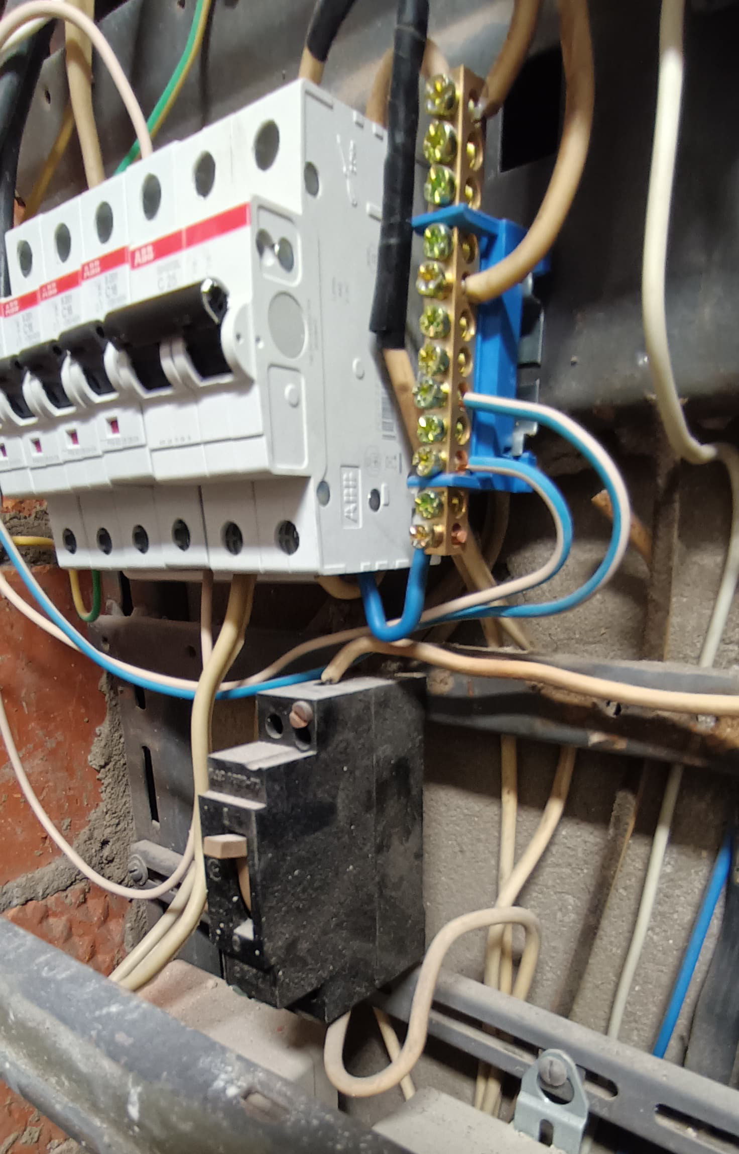

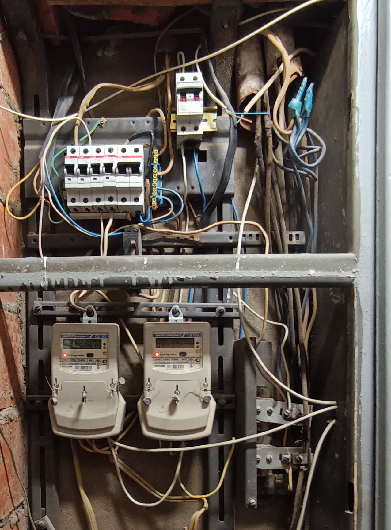

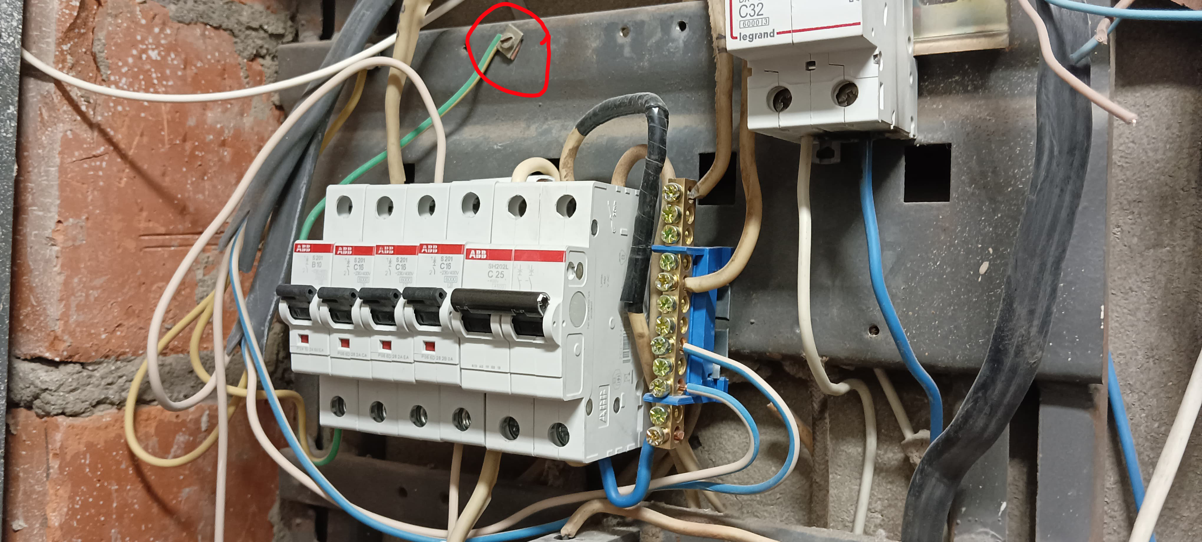

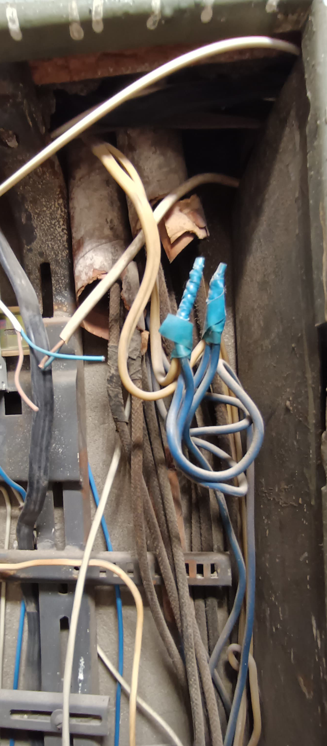

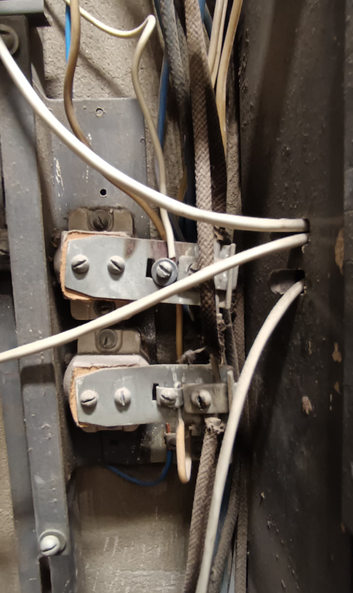

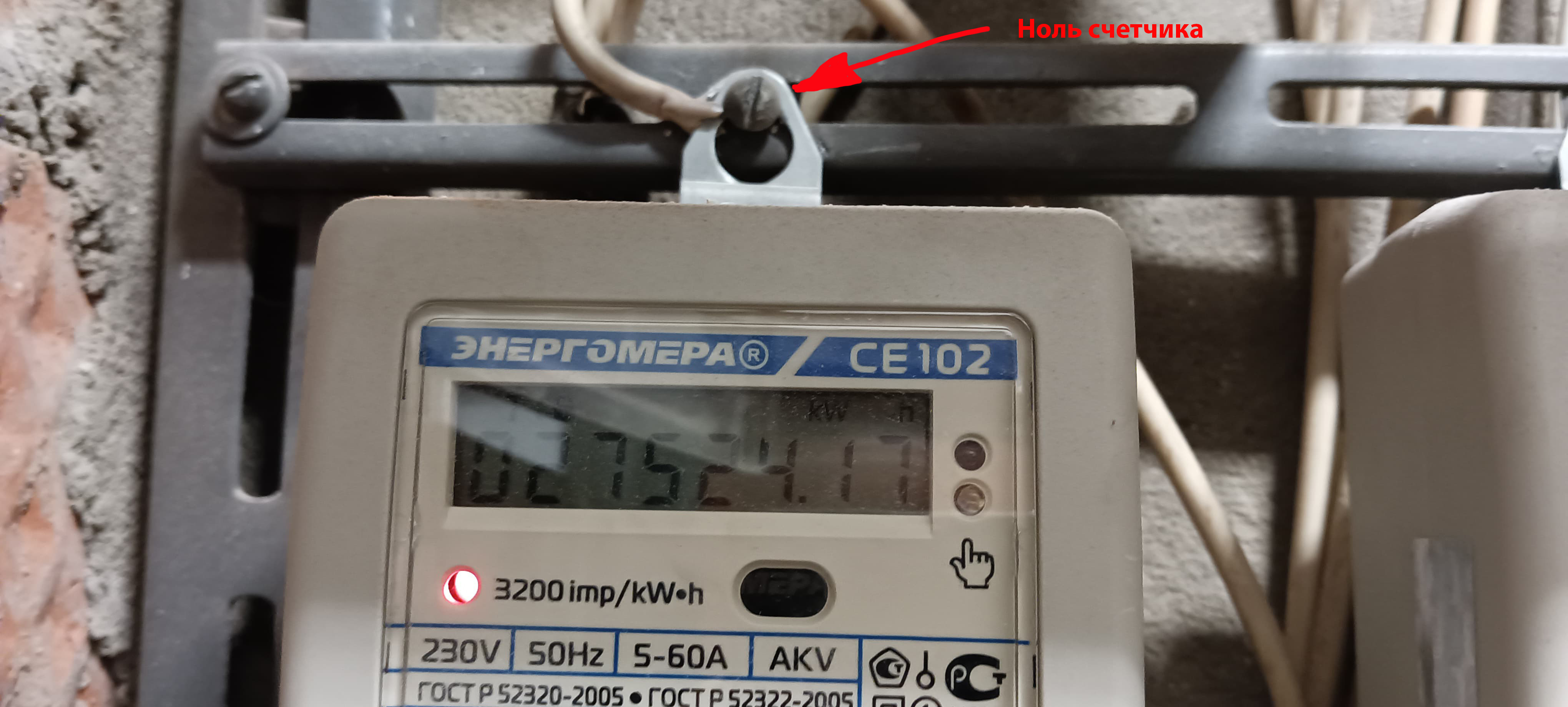

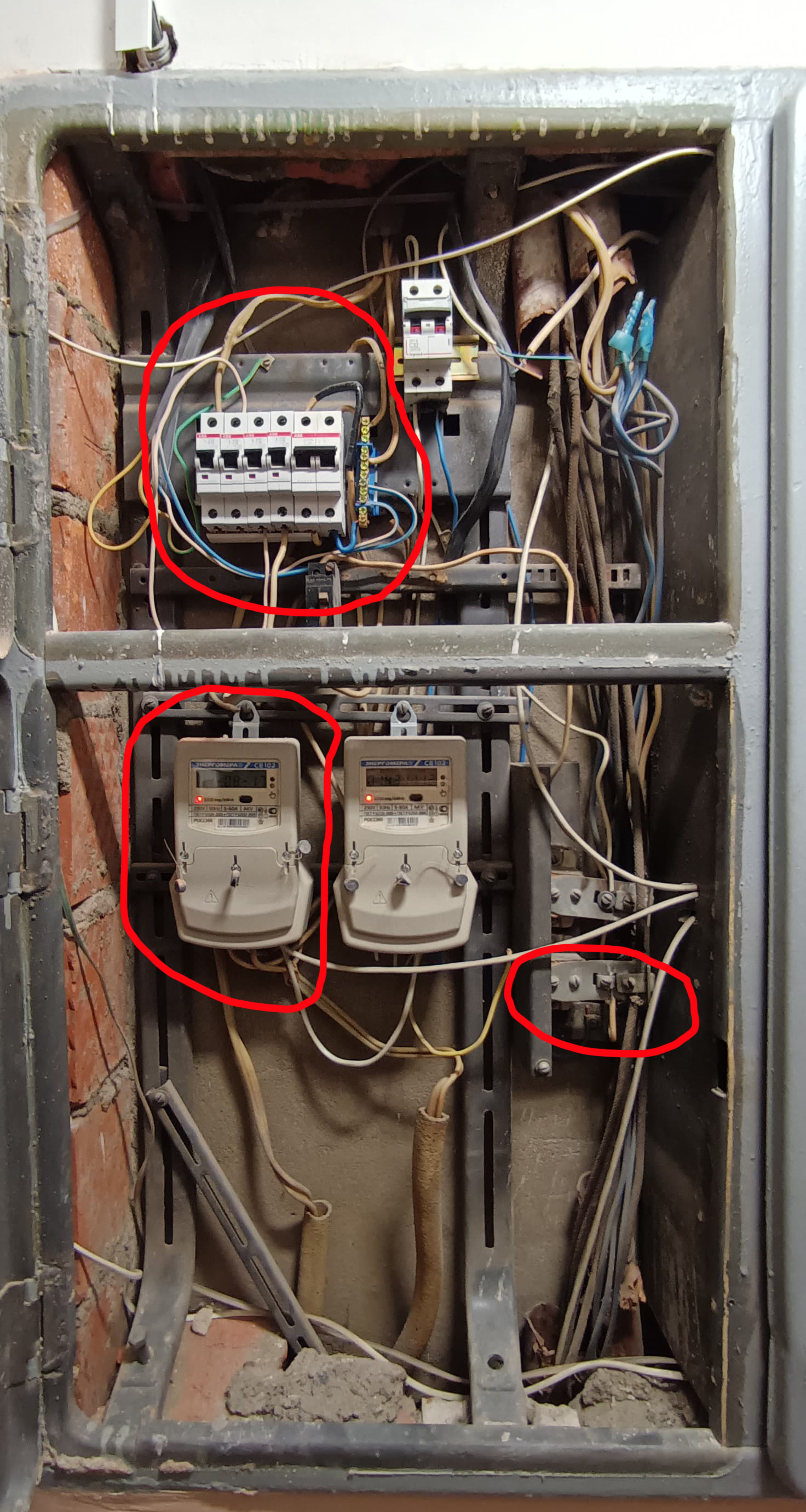

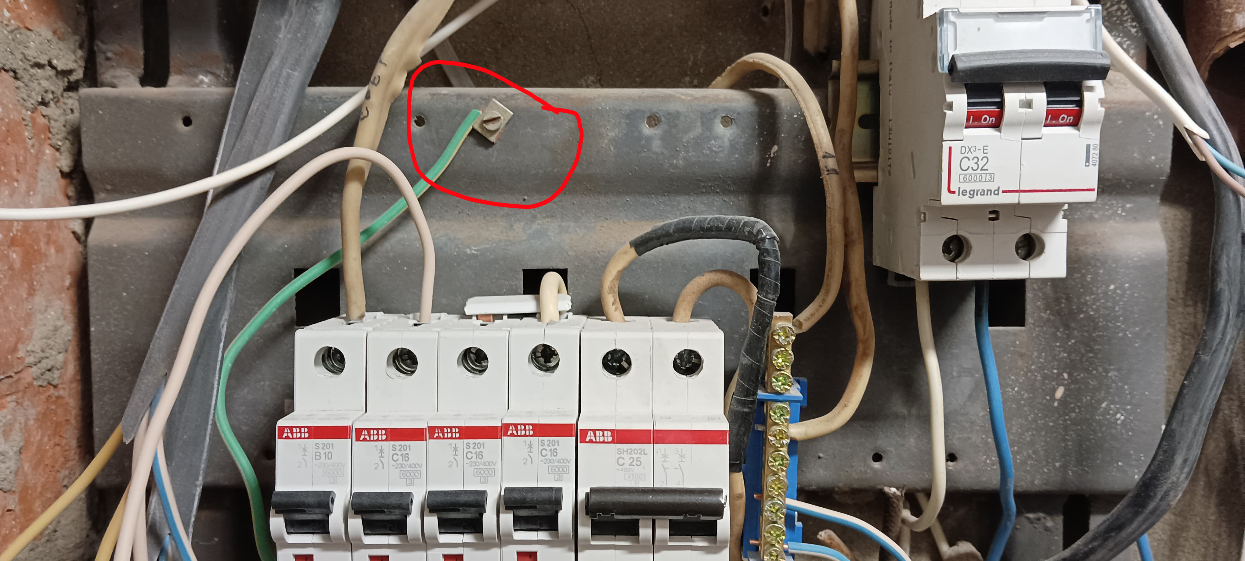

Джентльмены, дайте, пожалуйста, краткую консультацию по вопросу заземления/зануления в старом жилом фонде. Надо у тещи в экспресс-порядке в процессе строго косметического ремонта привести в порядок электрику, а сам я никогда старую экзотику в глаза не видел. Дом 1965 года, плиты газовые, проводка двухпроводная алюминиевая. В этажном щите обнаружилось ответвление от отдельного автомата (медь 3*2,5) типа "отдельная линия на стиральную машину", выполненная неизвестным мастером лет десять-пятнадцать назад. Провод PE этого кабеля прикручен на болтик к корпусу (раме) этажного щита (отметил на фото). Был ли неизвестный мастер штатным электриком ЖЭКа (то есть человеком, отдающим себе отчет в своих действиях в соответствии со схемой дома) - неизвестно. Розеточный тестер на розетке этой стиральной машины показывает полную исправность розетки - наличие фазы, нуля и заземления. Собственно, у меня вопрос именно по этому заземлению: правильно/неправильно, опасно/безопасно, полезно/бесполезно? Можно ли это понять по фотографиям щита? Выделил на общем виде красным зону электробарахла именно этой квартиры. Из своих наблюдений обратил внимание на следующее. Наличие в стояке каких-то толстых нулевых проводов худо-бедно современного вида намекает на какую-то проведенную реконструкцию (хотя возможно это и просто последствия ликвидации какой-нибудь аварии на нуле). Следов чего-нибудь желто-зеленого (проводов или шин) нет. Энергосбыт нуль своего счетчика тоже почему-то прикрутил к раме щита. Если эта схема рабочая и безопасная, то я отведу еще одну линию в квартиру таким же образом. Если нерабочая и опасная, то что делать? Просто открутить PE от щита? Или все провода PE во всех розетках открутить от своих контактов? В общем, спасибо, если поделитесь любыми соображениями на этот счет. Общий видWhatsApp Image 2025-04-08 at 18.21.49WhatsApp Image 2025-04-08 at 18.21.43WhatsApp Image 2025-04-08 at 18.21.45WhatsApp Image 2025-04-08 at 18.21.48WhatsApp Image 2025-04-08 at 18.21.48 (1)WhatsApp Image 2025-04-08 at 18.21.47WhatsApp Image 2025-04-08 at 18.21.47 (2)WhatsApp Image 2025-04-08 at 18.21.46 (1)WhatsApp Image 2025-04-08 at 18.21.46

the_super написал 08.04.2025 в 19:21
Зачем.

Radio написал 08.04.2025 в 19:41
Зачем.
Ну например, чтобы при отгораниях нуля на всех корпусах не появилось бы чего-нибудь нехорошее. Но вообще, вопрос задавался с целью получить ответ, а не пытаться самому отвечать на вопросы, в которых я, честно говоря, плаваю. :) И вопросы всяких заземлений/занулений в старом двухпроводном фонде на всяческие корпуса и рамы именно из этой категории.

BV написал 08.04.2025 в 20:12
Читайте..... Вся глубина квалификации коммунальных служб автором показана очень хорошо....)
Без сомнений, это лирическое отступление от темы вопроса скрасит мои вечера. Но по-прежнему буду признателен хоть за какие-нибудь мысли по существу вопроса. :)

BV написал 08.04.2025 в 20:14
Там нет никаких вопросов, как и нет никакого заземления. УЗО и все.
Тогда можно вот конкретно на эту часть моего вопроса? :)
Сообщений: 137241
08.04.2025 в 20:26:21
the_super, убрать РЕ везде. Вроде понятно выше было написано.

the_super написал 08.04.2025 в 20:01
При каких отгораниях нуля?
