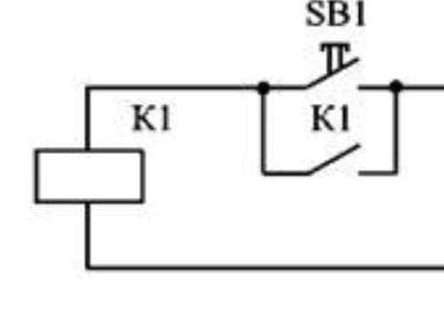

Вопрос.... Есть народная лента светодиодная 5мп, со штатным импульсным БП. https://dzen.ru/a/YaoQhLAD5mNuResL?ysclid=md37szib48415300771 Все работает, даже с пультика. Но при перебое энергоснабжения (отключили вводной и потом включили) лента произвольно включается во flash-режиме. Бесит невероятно. Как исключить самопроизвольное включение?

14.07.2025 в 19:59:48
sanya1965, собери схемку на реле Питание ленты через контакты реле Пропало 220-контакты реле остались разомкнутыми-питание на ленту не поступает-лента остаётся выключеной Что то типа 1 Прии нажатии кнолпки SB1 через контакты реле К2 (не показаны) запитывается лента и через контакты К1 реле удерживается под питанием При пропадании питания контакты К1и К2 размыкаются и реле и лента обесточены

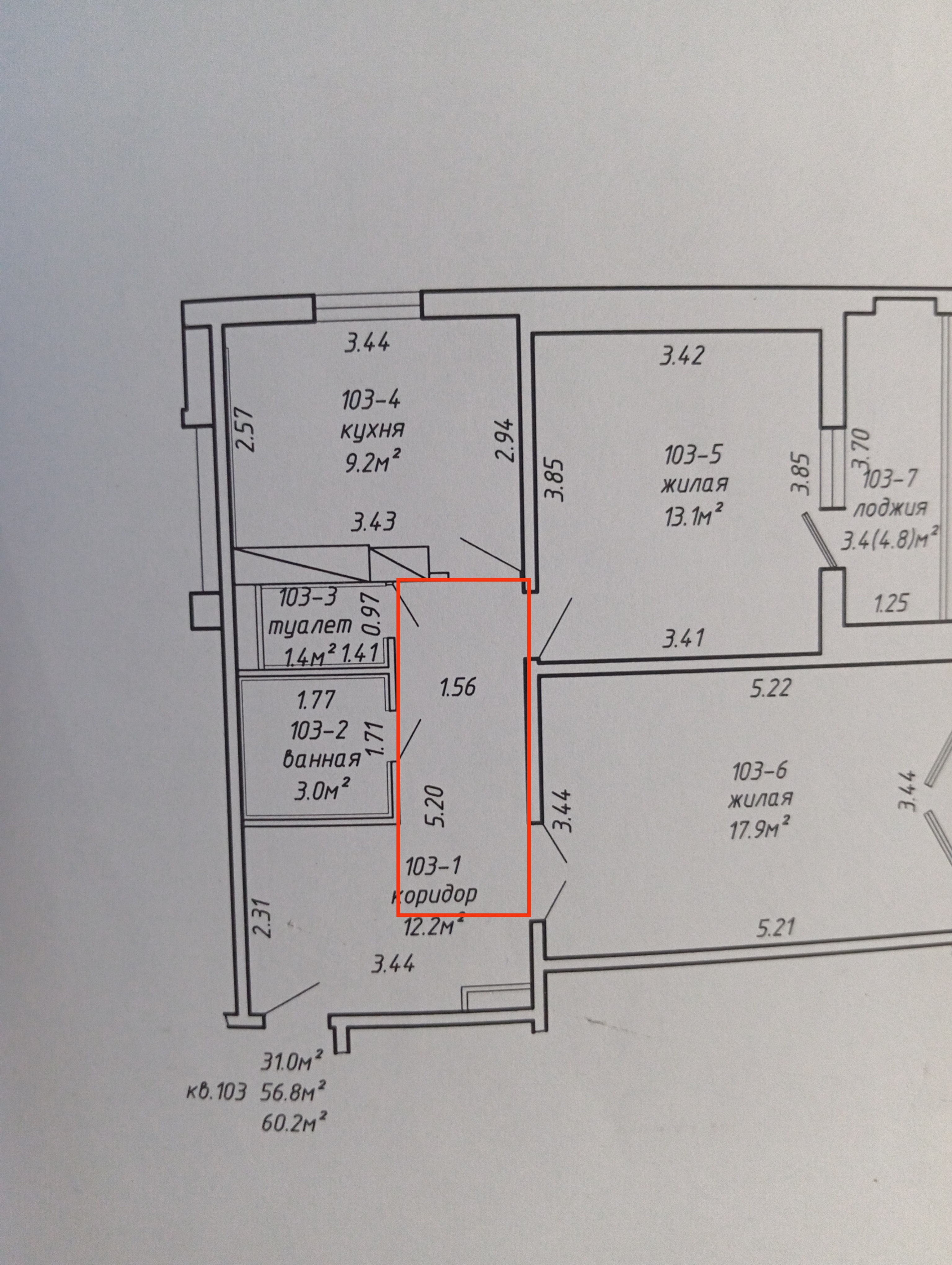

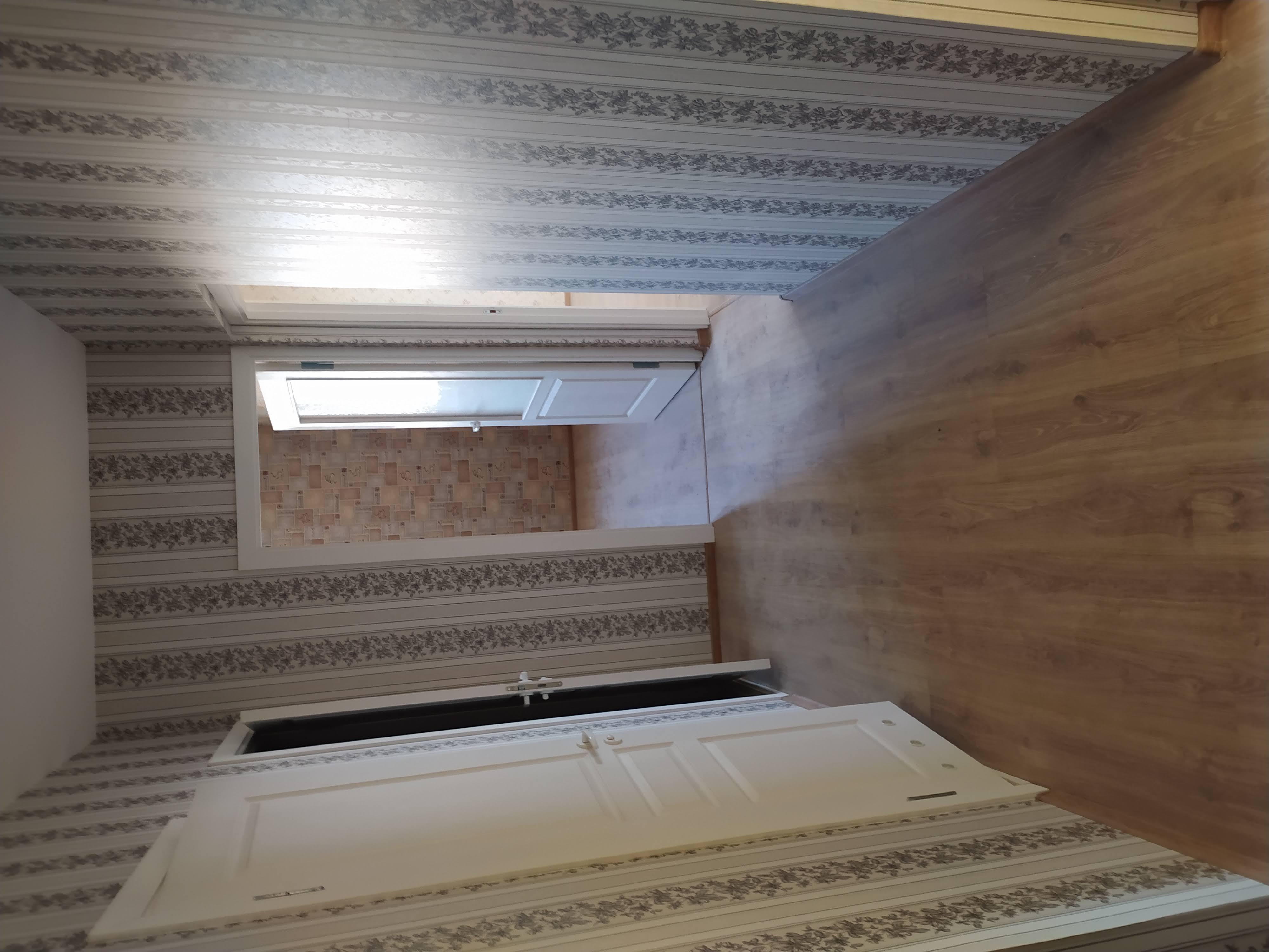

Граждане, может кто имел дело с датчиками движения? Имею необходимость установить в коридор. В приоритете использовать потолочные датчики. Без понятия сколько и куда лучше ставить. Подсветить нужно красную зону, само собой при выходе из всех комнат.IMG_20250715_010431IMG_20220315_104429
sanya1965
sanya1965
Регистрация: 15.10.2007
Сообщений: 21909
15.07.2025 в 01:31:46
lizard787, я это проходил, но решал обратную задачу. На плане где "12,2м2", вот в месте "м2" поставить датчик под потолок внаклон. Диаметр китаезного около 30мм, у него есть настройка чувствительности и времени включенного света. Если время терпит за день-два покажу.
Сообщений: 21909
15.07.2025 в 01:33:56
Алексей Рыбкин написал 14.07.2025 в 19:59
Но она жеж не включится сама. Я ищу решение на готовой плате, готов полдоллара китайцам отвалить.
Сообщений: 138702
15.07.2025 в 01:55:42
sanya1965 написал 14.07.2025 в 17:44
Поменять контроллер и пульт
