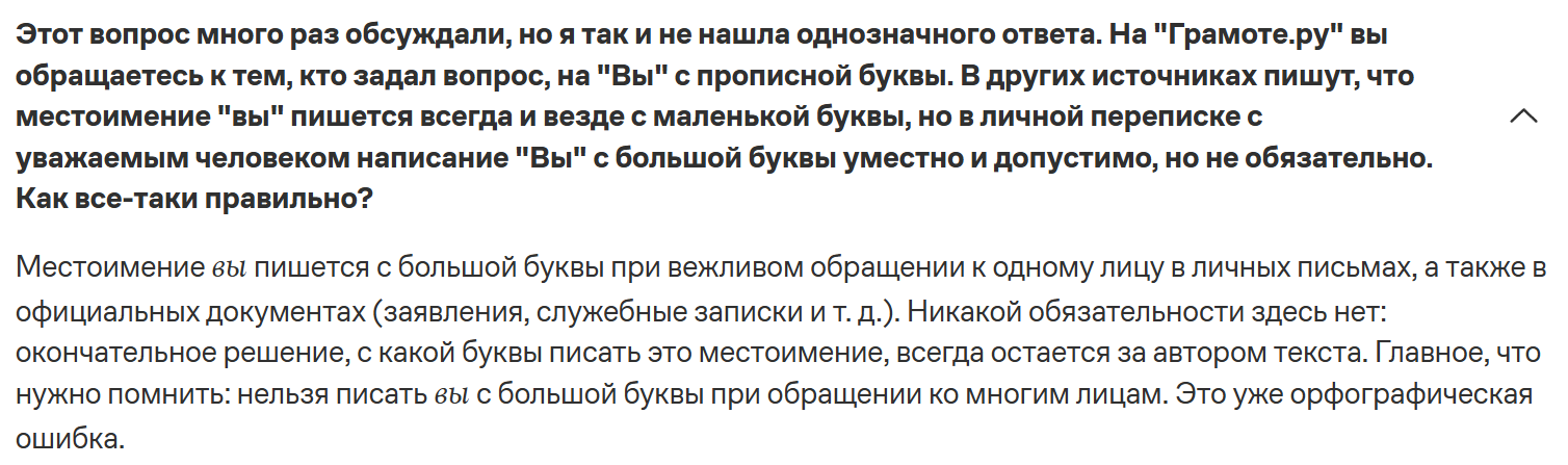

А это надо заслужить? Выполнения норм русского языка.
Конечно, надо. В русском языке нет таких норм, чтобы всяких рыбкиных величать на Вы.
Тем более, если они в русском языке разбираются еще хуже, чем в электричестве, хотя казалось, что хуже невозможно. 2025-07-20_17-09-35

А это надо заслужить? Выполнения норм русского языка. Или в своём глазу бревна...? Да-что касается меня-это непреднамеренно и я сразу пишу об этом. А сейчас Вы-вместо того что признать ошибку как я-валите с больной головы на здоровую
Разжую... Еще раз... если и на этот раз не поймете - надо лечить голову. Я намеренно пишу "вы" с маленькой буквы. В полном соответствии со своими ощущениями и нормами русского языка.
